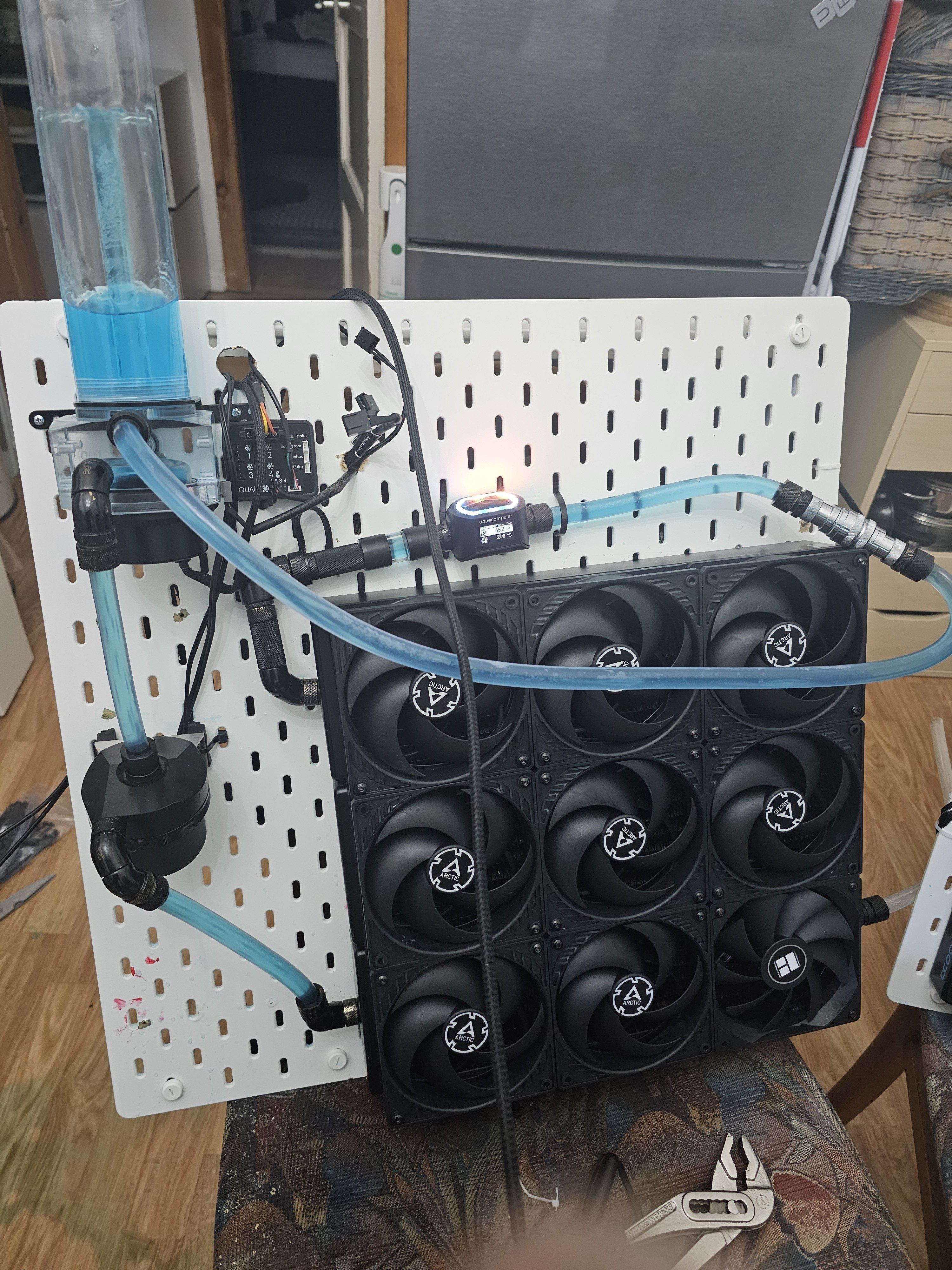

Ich habe mir seit einiger Zeit eine Wasserkühlung zugelegt.
Nun stehe ich aber vor dem Problem: der Durchfluss ist viel zu gering, obwohl ich eigentlich 2 Pumpen im Kreislauf habe.
Es ist ein Nova ein AGB mit Apex VPP pumpe eine D% mit Ultitop drauf unter dem AGB verbaut.

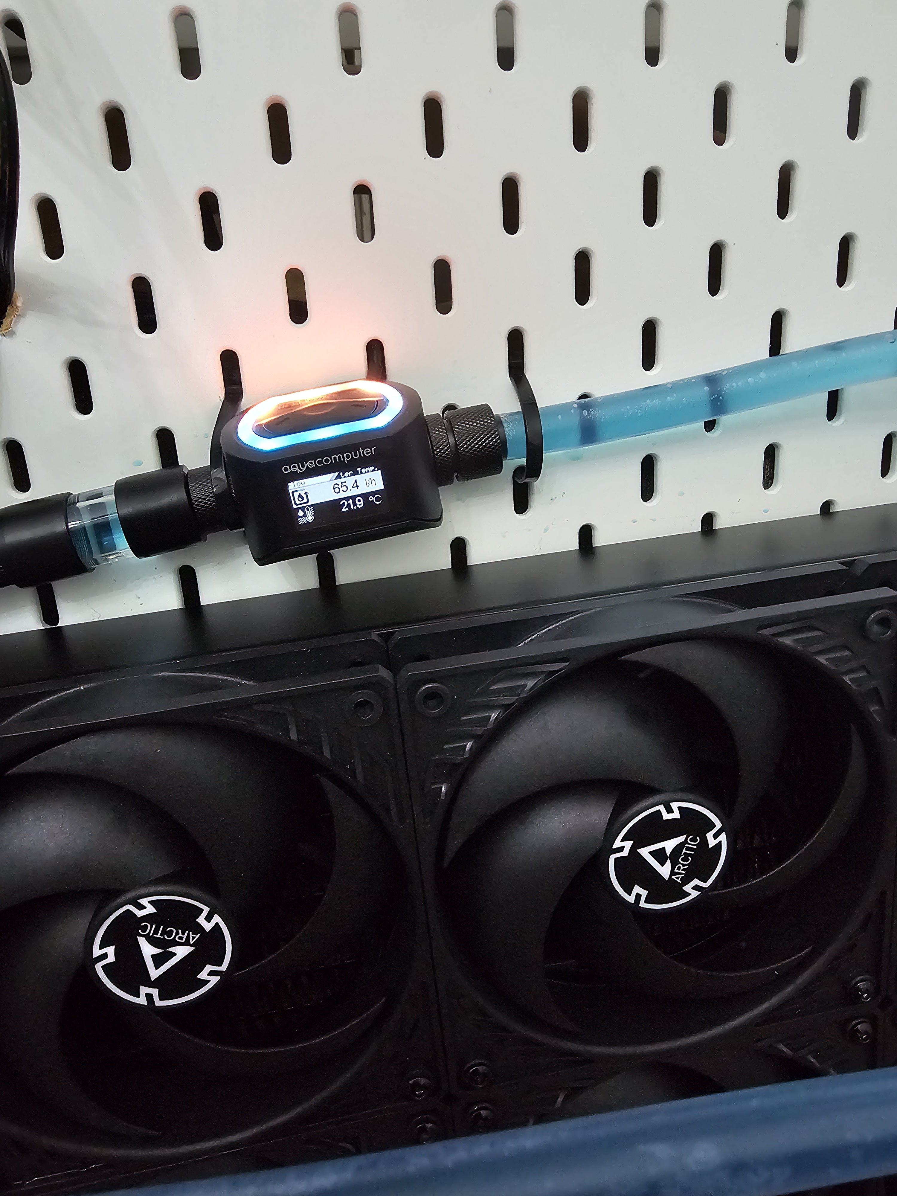

Dann habe ich einen HFN, der mir eben anzeigt das nur 60 70 l/h durchfliessen.
Also ich hätte mir erwartet das bei zwei Pumpen mindestens 150l/h durchfliessen.
Ich habe gelesen das DCC pumpe für grössere systeme geeigneter sind (liegt es vielleicht daran? Aber die DCC Pumpen die ich finde passen nicht zu meinem AGB, oder doch??
Hier ein paar Bilder, momentan aber vom Gerüst nichts Frage, der ist noch in Arbeit, zuerst will ich aber Problem von Durchfluss lösen.

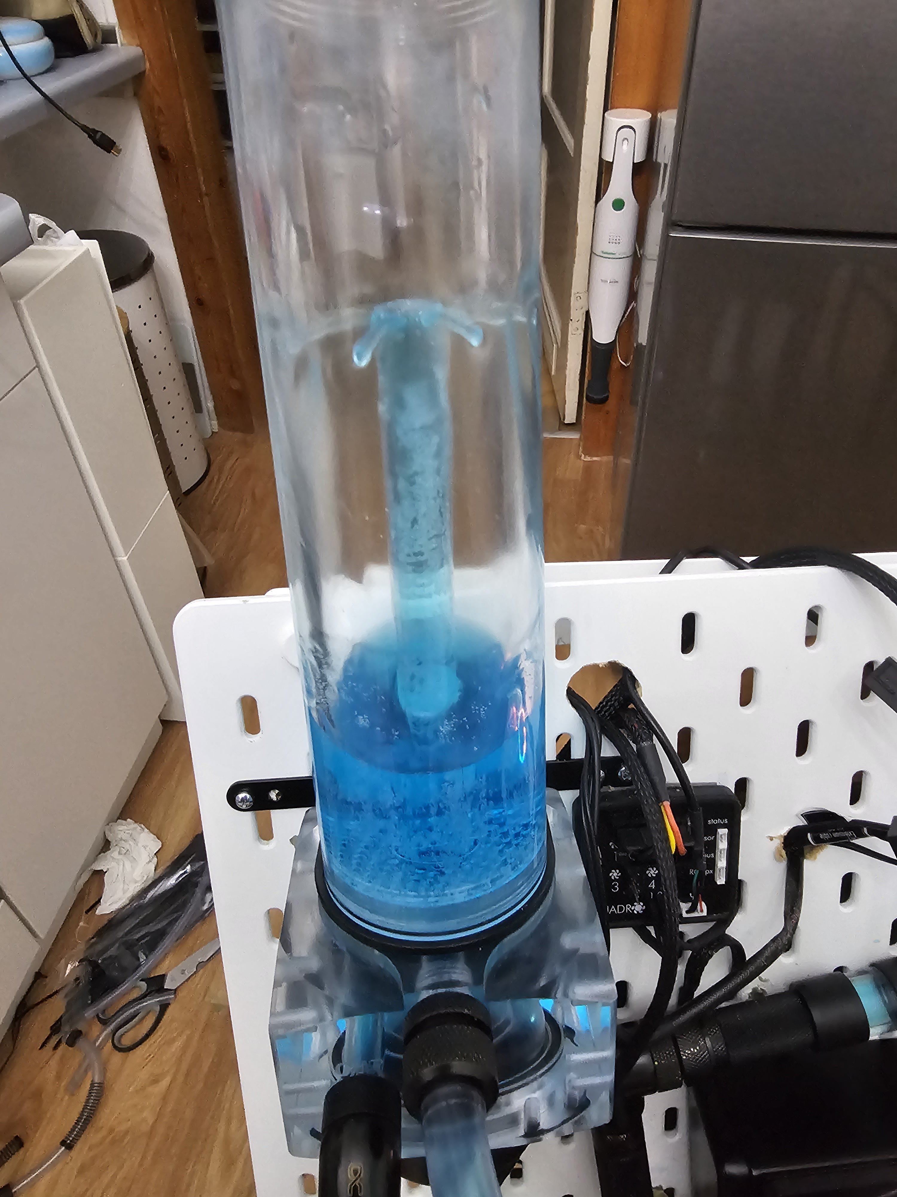

Die Pumpen bewegen sich, spürt man wenn ich die Tubes greife, aber beim Rücklauf spürt man sehr sehr wenig. Aber das bewegung ist sieht man auch am "Brunnen" im AGB.
Verstopfung ist keine, ich habe die Nova ausgespüllt in der Dusche, hab dabei auch Verstopfungsmittel verwendet. Und bei der spülung kam sogut wie gar nichts raus.

Wird ja parallel im Computerbase durchgekaut.
NEIN ich sage nix wegen dem weißen Ikea hängeding...
Aber:
Die Schnelltrenner: hast du die Möglichkeit die mal raus zu nehmen oder andere?
Das sind Alphacool HF, richtig?
Grundsätzlich gut. Hab ich auch einige von.
Aber es gab einige Mal welche die defekt waren und somit den Durchfluss reduziert haben.
von den Alphacool HF und der zeig sehr sehr wenig an.

Der Durchfluss ist vereinfacht ausgedrückt überall fast gleich im Kreislauf ( bevor wer was sagt, ja ich weiß...)
Wenn also irgendwas im Loop bremst, hat es einen Effekt auf alle Abschnitte.
Hast du den radi vorher gespült?
Mal versucht den AGB voller zu machen?
Alles mal ordentlich geschüttelt wegen Luftblasen?
Wie schaut es aus wenn du den PC ab machst und nur die pumpen und der radi im Kreislauf ist ?
Haste mal nur eine Pumpe eingeschaltet? Wie ist der Durchfluss dann?
Das ist schon ein Kreislauf Ohne PC.
Wie ich geschrieben habe: Durchgespüllt wurde der Radi schon mit der Dusche
JA.
Und wenn ich eine Pumpe abschalte, ist der Durchfluss noch geringer.

Mal als Vergleich erreiche ich bei meinem aktuellen Loop (Mora, 1x360er, CPU- und GPU-Block, 2x CPC Schnelltrenner, High Flow LT) ca. 85 l/h Durchfluss. Mit einer einzigen VPP755 auf 2800rpm.
Ja ich habe ja auch 2 Novas und 2 360 Radiatoren. Und wenn die QDC richtig drinne sind (das die eine Flow direktion wuste ich auch nicht, und niemand hats mir gesagt)
Jetzt habe ich immerhin stabile 45 - 55 l /h. Wenn die neuen da sind, wird getestet.

Das war auf deinen Testaufbau im Bild bezogen. Da sehe ich einen Nova + einen Schnelltrenner bei einem Durchfluss von 65 l/h. Bei 2 Pumpe bei 4500rpm (100%) sollten das eher 200+ l/h sein.
Ich hab die Eiszapfen (der Schnelltrenner auf dem Bild ist ziemlich sicher kein HF sondern ein Eiszapfen) auch länger genutzt, an verschiedenen Positionen und Einbaulagen. Ich hab dabei nie einen Unterschied beim Durchfluss festgestellt und hab auch noch nie gehört, dass die Dinger eine feste Flussrichtung hätten. Rausgeflogen sind sie nur, weil einer undicht geworden ist. Der Einfluss auf den Durchfluss war nicht spürbar besser oder schlechter als bei meinen aktuellen CPC.
Du kannst natürlich Glück haben und es war der Schnelltrenner, aber ohne richtige Diagnose das Problem einfach mit Ersatzteilen zu bombardieren ist halt keine sinnvolle Lösung.

Tut er ja auch nicht. Wäre der auf 0, dann würdest du auch keine Sprudeleffekte im Agb sehen. Nur zeigen die meisten Durchflusssensoren unterhalb eines bestimmten Wertes nichts mehr oder nur noch Unsinn an. Nur wenige Sensoren liefern unter 30l/h noch Messwerte, geschweige denn gute Messwerte, und die, die es machen, haben dann im hohen Durchflussbereich Nachteile.
