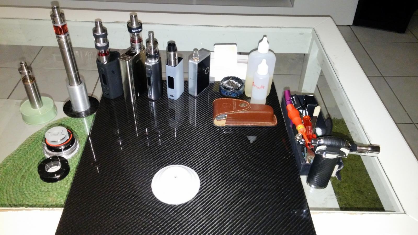

neue "bastelunterlage wird eingeweiht :)
Was ist das kleine Teil ganz links für ein Verdampfer/AT?
