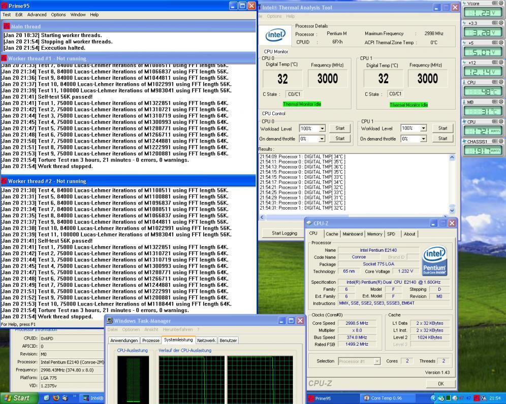

Hier nun mein 2. E2140, der geht wie stulle :o
darkcrawler NO2 | E2140 | 3000Mhz | 375 | 8 | 1,18V
