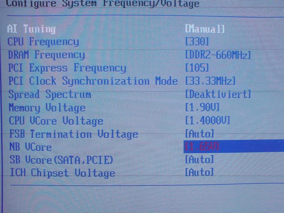

Jetzt stellst du deinen NB auf die 2. niedriegste und dein CPU auf 1,38. Mit der temp brauchst du dir für kurze benches nicht große probleme machen. Und wenn es 30 min Stabil läuft, gehst du mit deiner Vcore immer ein schritt runter und machst den bench nochmal. Zum schluss machst du dann einen 1stündigen Prime test.
Wenn du nicht lange warte willst beim benchen, empfehle ich IntelBurntest.
@Edit: Da kannst du auch sehen, das dein Kühler nicht mehr packt. Bei 63° persönlich würde ich nicht mehr weiter gehen. Damit meine ich nicht mehr Vcore geben. Diese VCore die du eingestellt hast, ist bei dir schon der Limit, weil je mehr vcore du gibst, desto heisser wird es, Also fsb hoch, und vcore runter, bis du den Nenner gefunden hast.
Danach kannst du perfecten Ram teiler einstellen.

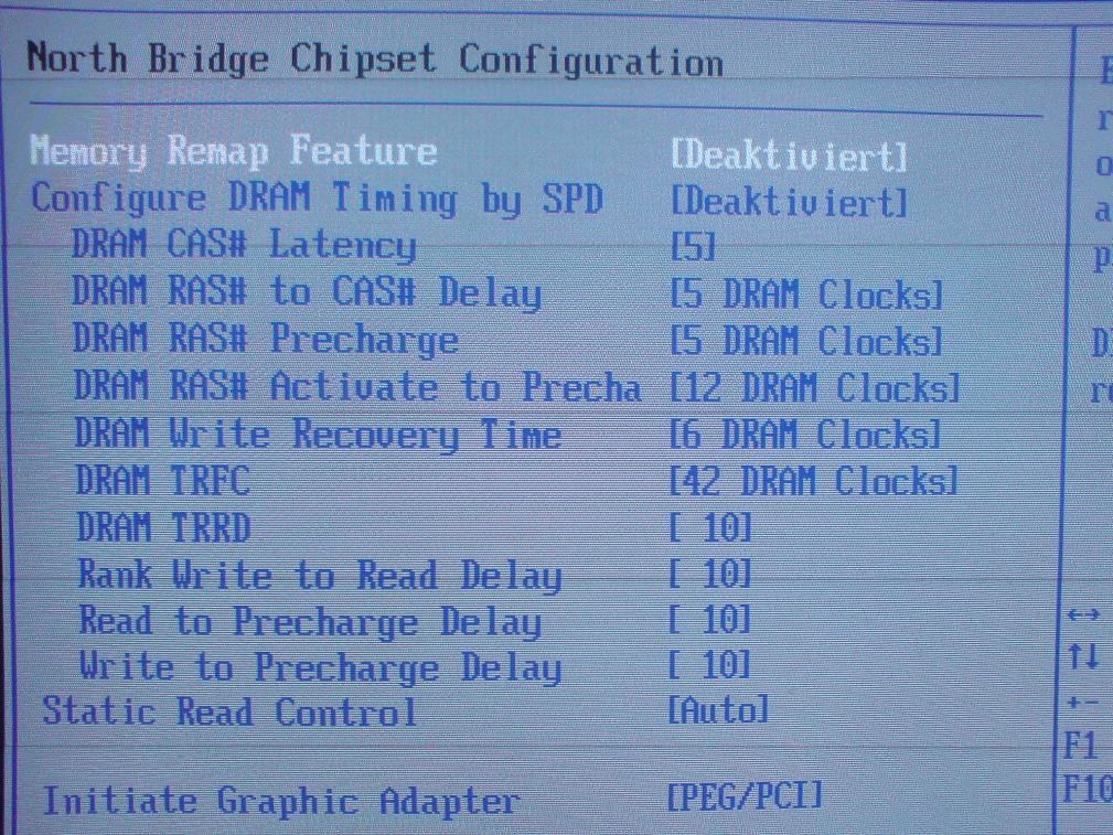

Hier nochmal zwei Fotos um den Überblick zu behalten;)
BTW: Ist es normal, dass wenn ich den Pc hochfahre auch wenn ich nichts im BIOS verstelle, er erst einmal angeht, dann kurz aus und dann erst hochfährt?

Das ist ab den P35 Boards normal. Wenn du im Bios was änderst, tut er das und wenn du nix machst im Bios, fährt er ganz normal hoch.
Den PCI-e Frequenz immer bei 100 lassen.
Memory = Auto
NB = auf die 2. niedriegste Spannung bitte.
CPU= 1,38

Liest du eigentlich auch was ich schreibe? Bis du die richtige einstellungen gefunden hast, brauchst du dir beim prime keine Sorge um die Temps zu machen. Ignoriere es einfach. Da passiert nix.
Ja aber NB Vcore ist doch nochmal ne andere einstellung! Soll ich die auch runterstellen?

die NB stellst du auf den 2. niedriegsten NB Spannung. Ich weis nicht was da bei dir steht.

Ich geh jetzt erst mal mit der vcore solange runter wie es möglich ist. Soll ich bei der NB Vcore auch noch runter gehen?
EDIT: NB Vcore ist immoment auf dem 2. höchsten. Wie oben auf dem Bild zu sehen.
Ich weiß ja nicht ob du lesen kannst, aber ich schreibe es jetzt zum 4. mal :wall:
nicht den 2. höchsten sondern den 2. niedriegsten. Je höher du mit der Spannung gehst, desto mehr Hitze entwickelt dein Board.
Ja sorry, werde ich gleich machen. Obwohl ich mit der Hitze immoment keine Probleme habe. Bei Volllast max.56°C
EDIT: Komischerweise steigt die temp nachdem ich die Spannung runter gemacht habe an
die temps sind doch super. das schreit nach mehr takt und vcore :asthanos:

FSB : 330
SPEICHER V: auto
SPREAD SPECTRUM: auto
VCORE: 1,35v
NB VCORE: 1,45v
So wie oben aufgelistet läuft der Rechner stabil. Wenn ich nun den FSB wert auf 400 stellen würde müsste ich dann noch etwas anderes mit umstellen?
