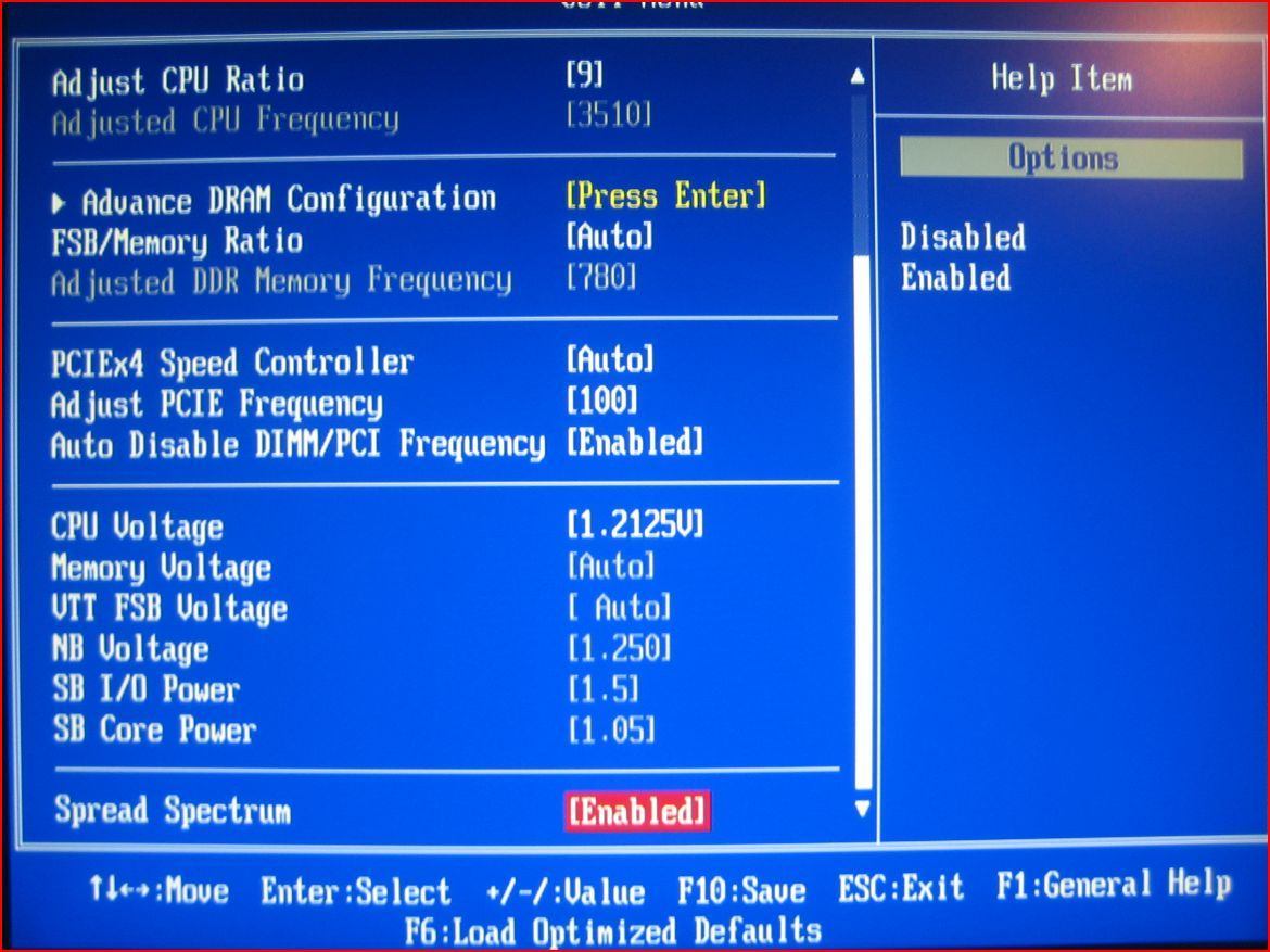

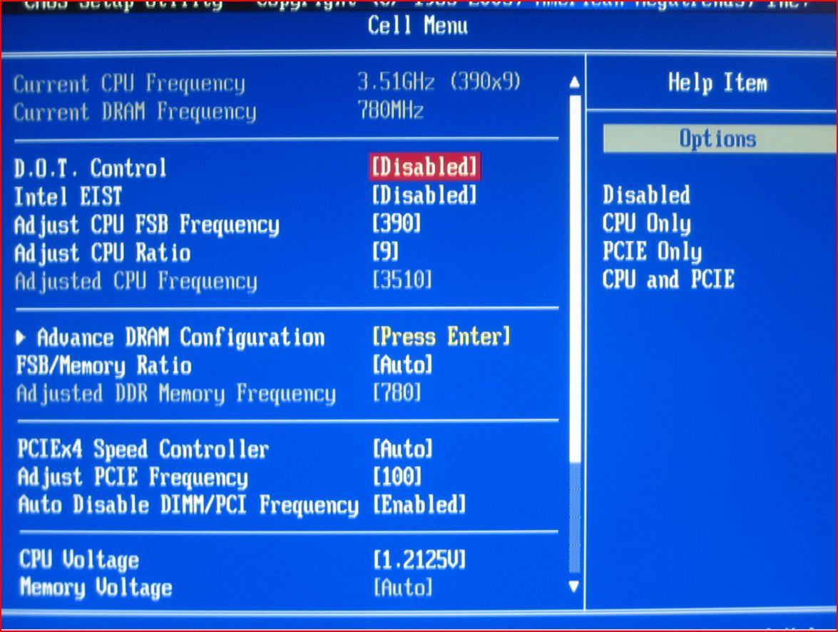

Oder kann es vielleicht generell an einer falschen BIOS-Einstellung liegen? Hierfür habe ich vorsorglich schon einmal ein Bild mit angehängt.

Spead Spectrum sollte man aber wohl schon mal disablen!!
mfg
p.s.: hat aber glaube keinen Einfluss auf die Temps

Hab ich zu ca. 85% gemacht (bei über 80 Seiten...), jedoch geht es dort ja hauptsächlich um die FSB Werte, Batch-Nummern, etc.! Da hier ja auch viele das MSI Neo2 haben, wollte ich diesbezüglich halt einfach mal fragen, ob generell meine BIOS-Einstellungen (nicht nur FSB und V) so überhaupt passen.
mfg
Was bringt das denn bzw. was bedeutet Spread Spectrum?
