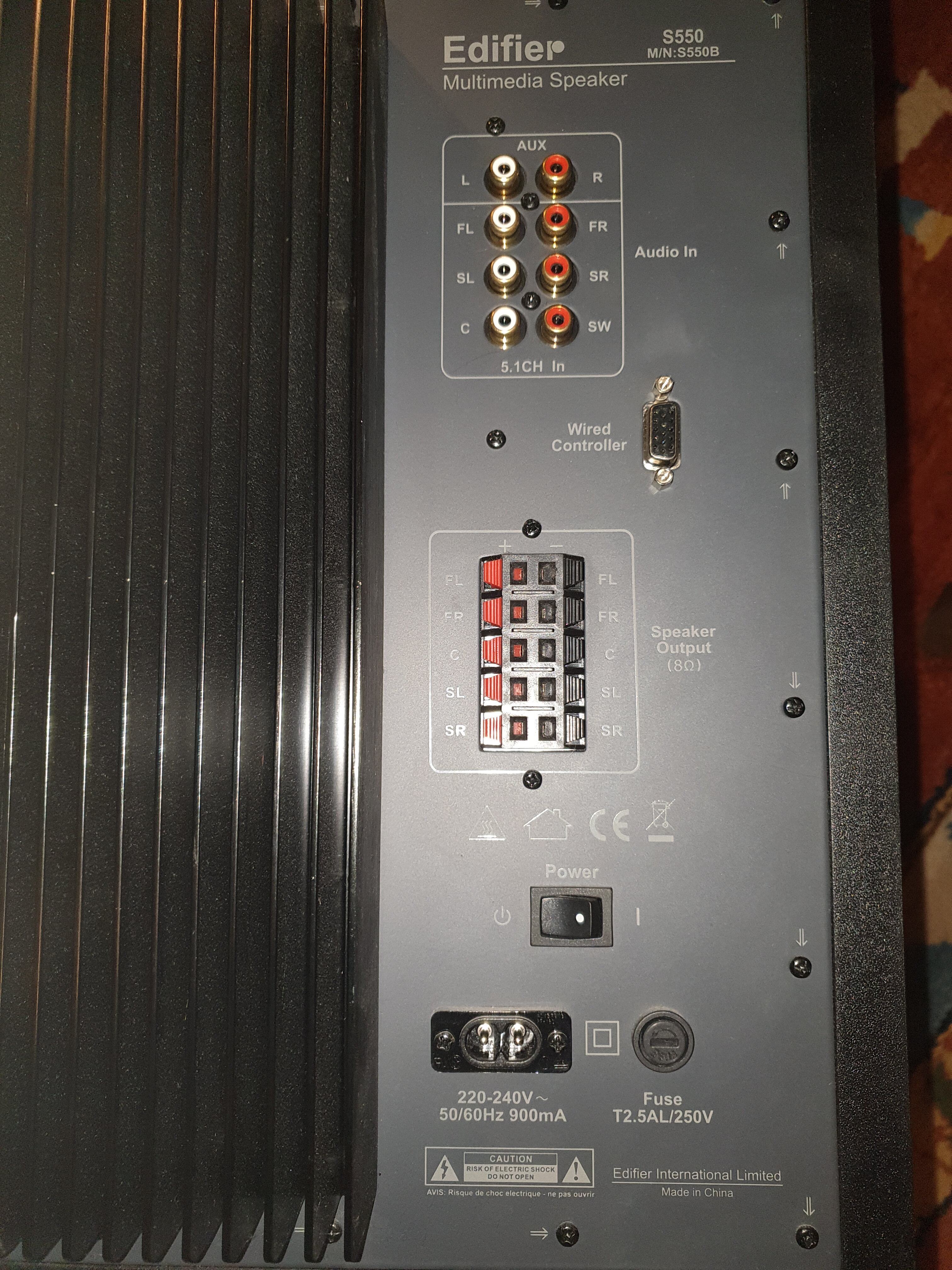

Ich möchte gerne meinen alten Edifier S550 Subwoofer an meine beiden Denon X1700H (LFE) gleichzeitig anschließen und gleichzeitig benutzen! Also wirklich 2 AVR an einem Subwoofer.
Wie mache ich das am besten und das ohne Defekt.
Hier ein Bild vom S550 Subwoofer.
Danke für eure Infos.

Na über den Sub In?
Na über den Sub In?
Er hat 2 AV-Receiver und will die gleichzeitig anschliessen. Da ist doch am Sub nur ein Anschluss.
Würde mal nach einem Y Kabel gucken, müsste sich Cinch Splitter nennen, oder ein Audio Cinch Switch.

Das wird nicht ohne irgendeine Art von Micha Mischer gehen, Y-Kabel sind nur für die Verteilung einer Quelle an zwei Eingänge gedacht. Und mit etwas Pech gibt's noch Ärger mit Masseschleifen obendrauf. Summa summarum, ich halte das ganze für keine besonders gute Idee.

Ich musste zwei AVR nehmen, weil es keinen AVR gibt (Preis) welcher 2 Zonen 5.0.2 ansprechen kann und das gleichzeitig.
Daher 2 AVR Dolby Atmos Systeme in einem Raum. Bitte keine Diskussion darüber ob das Sinn macht oder nicht. Ich bin ein Sonderfall und brauche das eben. So wie andere 2 Monitore haben, habe ich 2 AVR weil ich den Bedarf dafür habe.
Daher würde ich gerne die 2 AVR auch gleichzeitig über ein SUB laufen lassen, da ein Sub keine objektbasierte Ortung nutzt. Der Grund warum einer für beide ausreicht.
An dem aktuellen Edifier Sub könnte ich kein Y-Kabel verwenden, weil dort bisher kein Ton rauskommt und ich nicht möchte das eine Rückkoppelung entsteht. Demnach müsste dafür ein Verteiler her der beide eingehenden Signale von den AVR entsprechend an den Sub weitergibt.
Deinen letzten Absatz versteh ich leider nicht.
Schau dir mal die Anti Modes an, eventuell sind das Teile, die deinen Sonderfall abdecken, wobei ich dennoch nicht verstehe, was ein Verteiler können soll, was ein Y Kabel nicht kann
