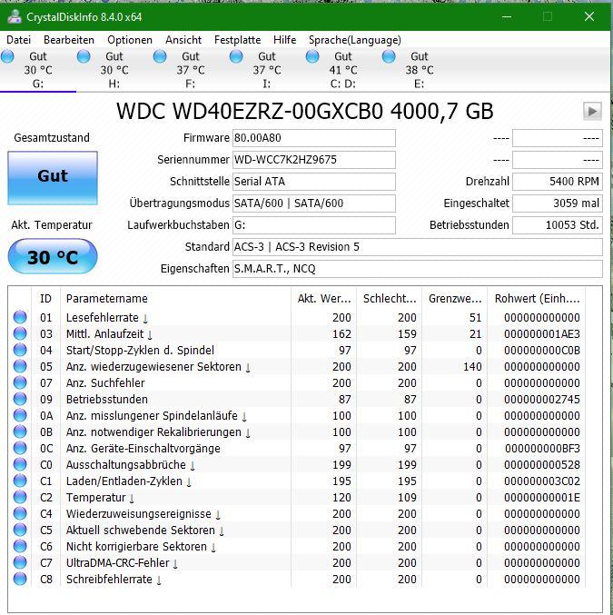

Um welche Festplatte handelt es sich? Wie alt ist diese? Vier Terabyte können bereits sieben Jahre alt sein und dürfen dann selbstverständlich auch langsam sterben. Evtl mal einen CDI-Screenshot mit allen SMART-Daten machen
Ist eine WD Blue WD40EZRZ, aber CDI findet bei der alles i.O.:rolleyes2:
Stell trotzdem einen Screenshot von CDI ein. Manchmal lässt sich daraus etwas ableiten.
Heute auffällig: CDI und auch die Datenträgerverwaltung brauchten zum Öffnen sehr lange, das deutet immer auf Zugriffsprobleme hin. Formatieren der Problemplatte dürfte kaum was bringen, einmal hatte ich bei einer anderen Platte durch Wechsel der Plattenelektronik Erfolg, das ist aber alles sehr vage. Könnte versuchen, die Platte an einen anderen PC zu hängen, um Fehler des Boards auszuschließen.

Ich schreibe finanzieller Schaden, 8TB kosten immer noch Geld. Die Daten sind nicht das Problem, mehrfach gesichert, u.a. auf 2 NAS:-). Mich würde rein technisch interessieren, wie ein E/A-Fehler durch einen Stromreset beseitigt werden kann. Ziehe ich die Platte ab, ist nach dem erneuten Anschließen wieder alles ok. CDI sagt dazu nichts

Ich gehe davon aus, dass die Platine deiner Festplatte einen schleichenden Defekt trägt, nach einer gewissen Zeit scheint sich der Controller aufzuhängen oder aber instabil zu laufen - nachdem die Platte stromlos war (=Reset der Controller-Firmware) läuft alles wieder. Gibt es ggf. ein Firmware-Update für die Platte?
