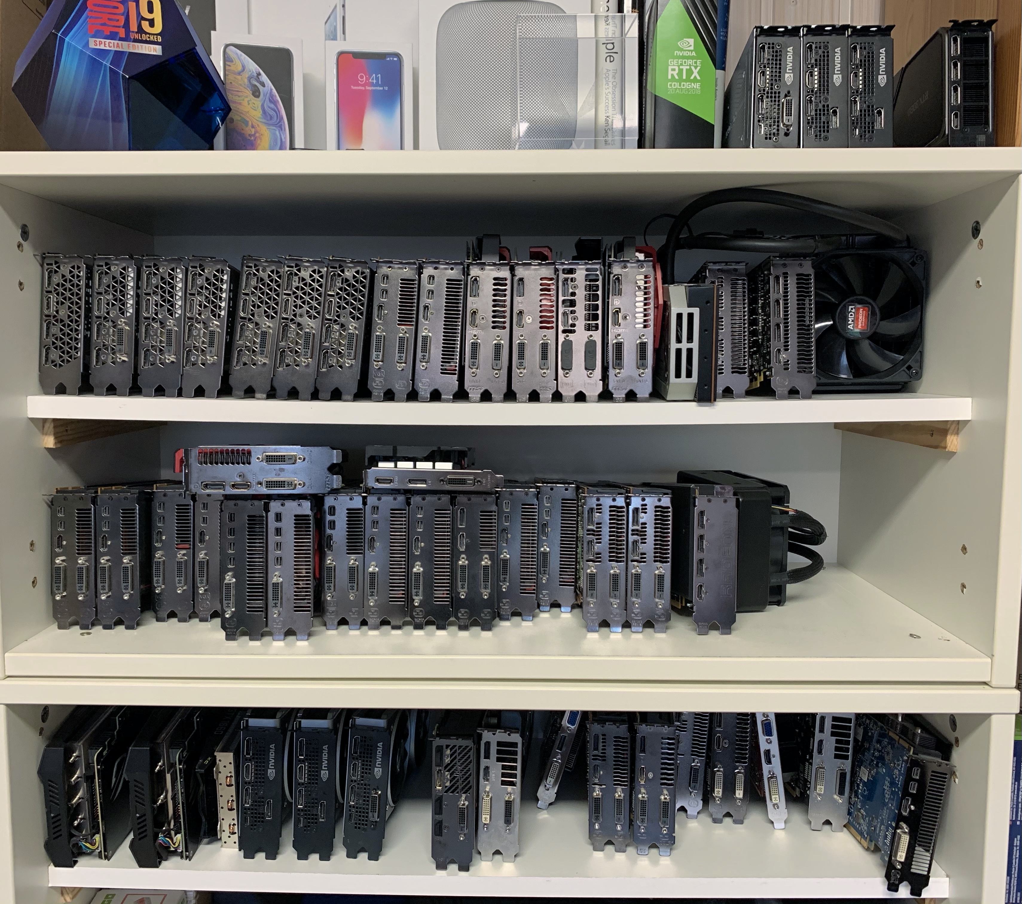

Wir verkaufen keine Hardware. Die Karten gehen ja auch an Kollegen weiter.
Ja aber nach den Tests muss die ja wo stehen bleiben :d. irgendwer musss die einfach einbauen bevor die blöd rumsteht dann
Da ;)
@ Don: Der obere Regalboden scheint bald seine Tragfähigkeitsgrenze erreicht zu haben. Sollte es mit den "fetten"Kühlern bei den Grakas so weitergehen, könntest du über ein Schwerlastregal nachdenken.
stell dir vor das wären alles 3090er da brauchste dann einen pfeiler als stütze.
