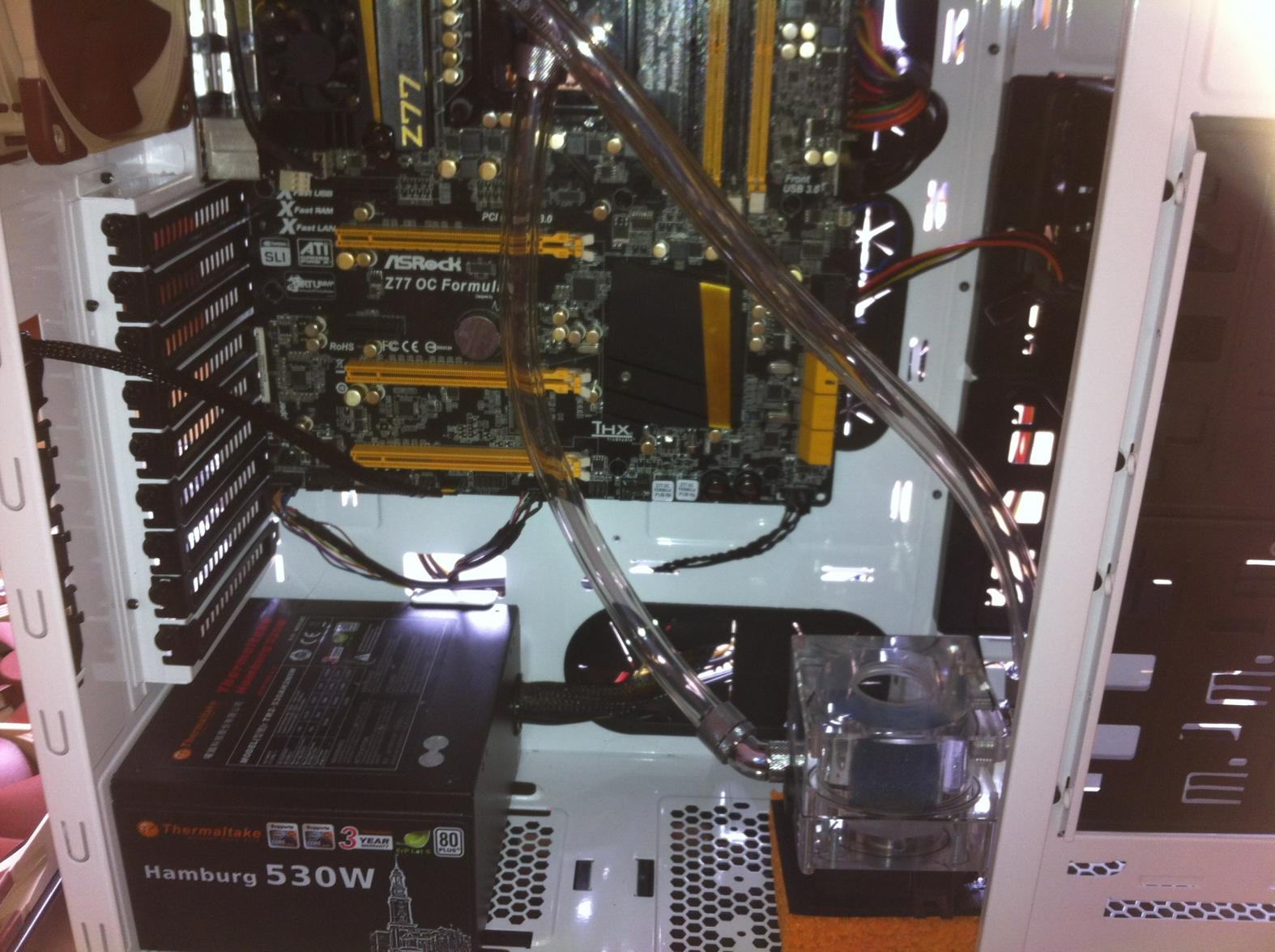

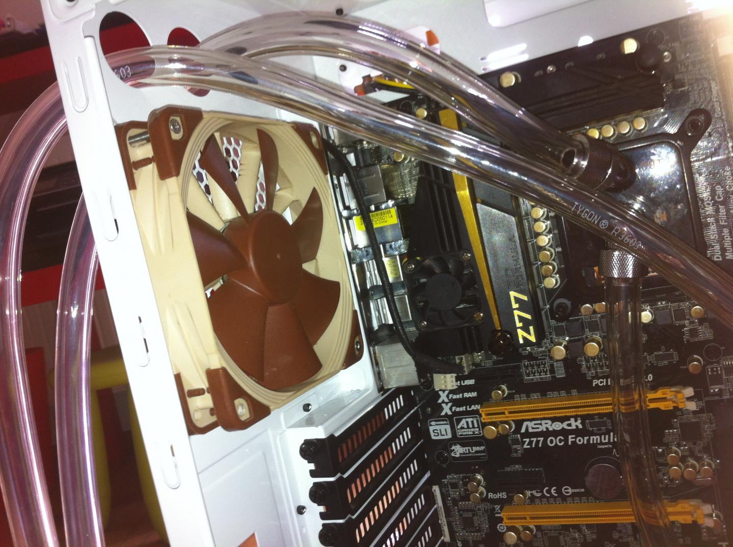

Ok ich hab jetzt alles trocken eingebaut, lade gleich bilder hoch dass ihr guckt ob da was falsch ist, und dann gehts ans befüllenimage.jpgimage.jpg

für den radi habe ich rechts in und links out gemacht, ist das richtig ?

Das ist dem Radi ziemlich egal, in welcher Richtung das Wasser durch ihn durchläuft ;)
Okay, dann mache es genauso, wie von dir beschrieben.
