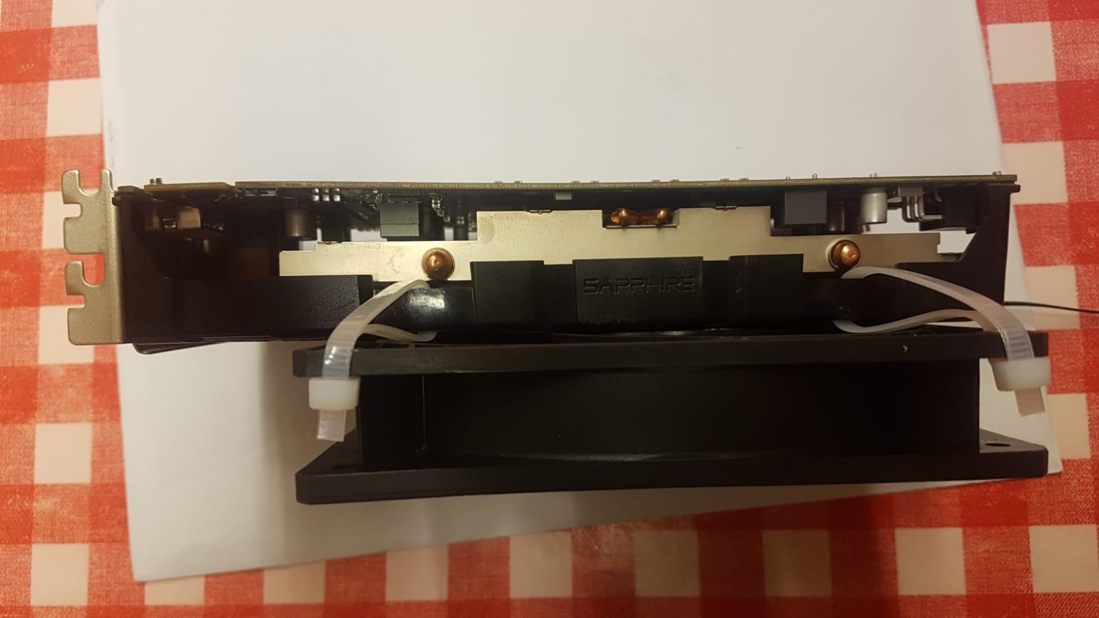

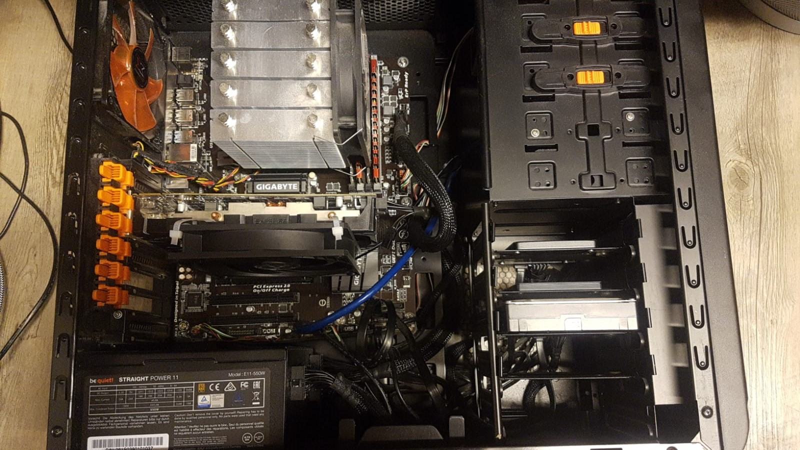

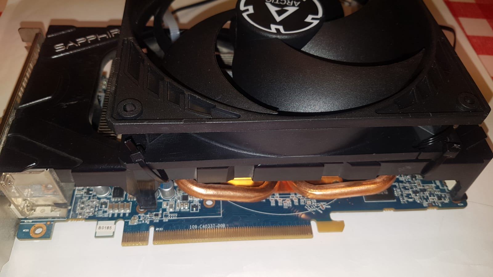

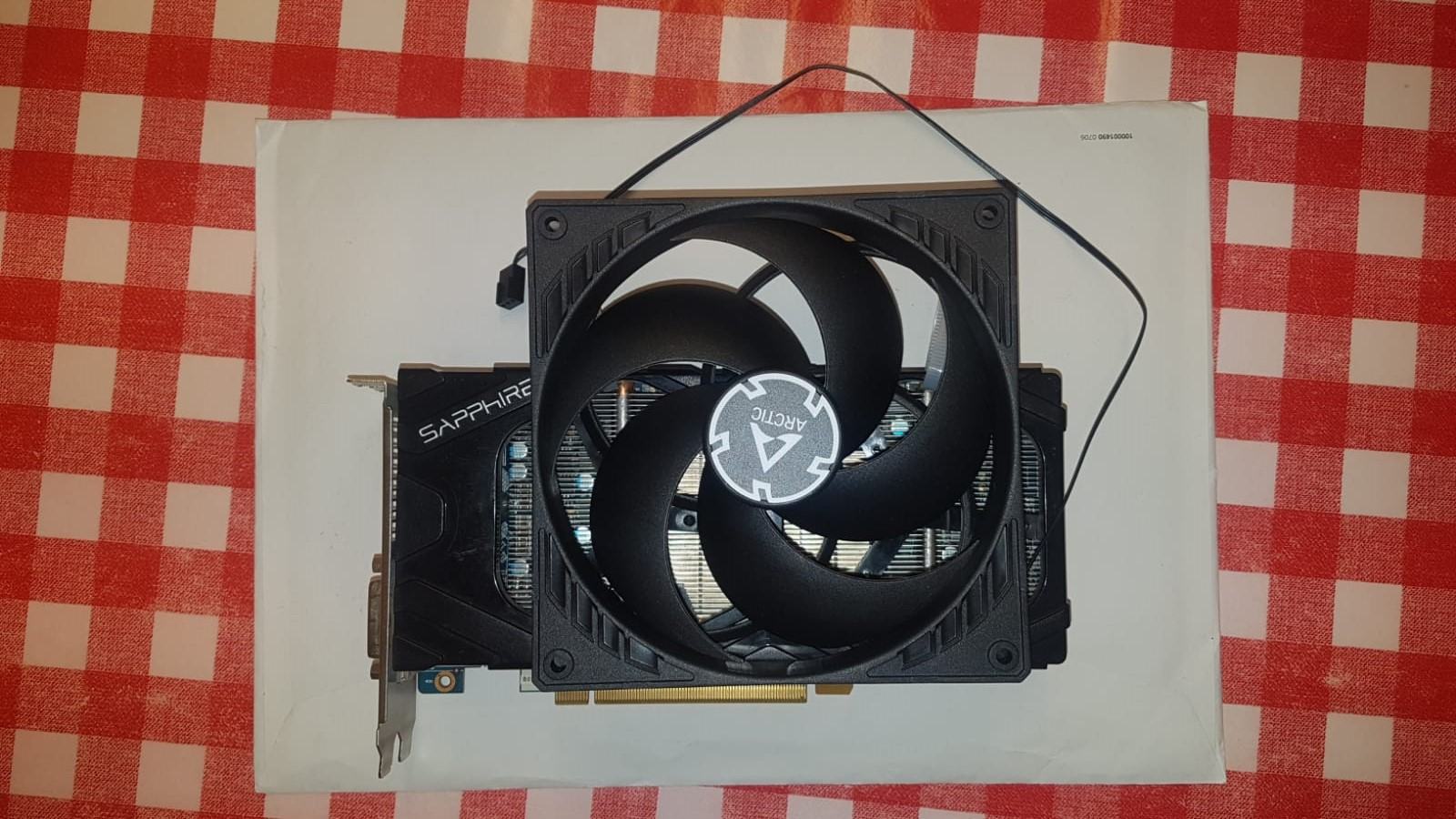

Der Arctic P14 Silent Lüfter (140 mm) kam heute an.
Musste feststellen, dass ein 120-er doch besser gepasst und ausgereicht hätte ;=)
Es war mir zu riskant den kompletten Kühlkörper von der Grafikkarte abzuschrauben, weil ich keine Leitpaste zum Wechseln hatte usw.
Deswegen habe ich den Kühlkörper draufgelassen, die alten Lüfter abgeschraubt und den neuen dicken Lüfter einfach
auf das Plastikgehäuse von den alten Lüftern mit Kabelbindern drangemacht :)
Ein echter Ghetto-Umbau eben.
Die GraKa bleibt jetzt auch unter Last dauerhaft bei ca. 30 Grad.
Anbei ein Paar Bilder vom Ghetto-mäßigen Umbau.
Was sagt ihr dazu?

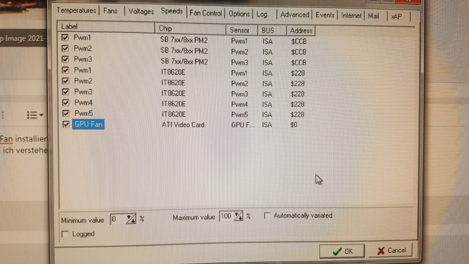

Habe eben das Programm SpeedFan installiert.
Es werden mir 8 Lüfter angezeigt, ich verstehe gar nicht, welche nun die Gehäuselüfter sind und
wie man sie einstellen kann.
Weiß jemand Rat?
