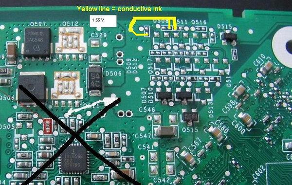

Also man nehme sich seine 7900 etwas klebeband und einen zahnstocher und natürlich silberleitlack.
Bei dem Mod gibt es 2 Möglichekeiten:
1: 1,4 Vcore oder
2. 1,55 Vcore
für 1teres einfahch die gelben linien auf der Karte verbinden bei mehr Vcore einfach zusätzlich die roten verbinden... fertig!
Allerdings wird man damitnicht auf die Taktraten der 7900 GTX kommen es fehlt einfach ein stabilisiator für die Stromversorgung (oder man muss unerträglich viel mehr vcore geben)
Ich habe mit 1,4 vcore 625 und mit 1,55 maximal 691 erreicht. Sli konnte ich mit 1,55 nur mit 651 machen wg Lukü ... Einzeln ging 691 !!!
hier nurmit 651 mehr geht mit lukü nicht und ich habe im augenblick nur eine wakü ... :wall: :wall:

als ergänzung mehr geht nicht dafür müsste dann ein widerstand umgelötet werden... so sind die modifikationen ja jederzeit mit nagellackentferner zu bereinigen
cool der ist ja schön einfach
Wie stabil sind denn dabei die Schwankungen? Weißt das jemand?
Wenn man bei XS den Thread dazu durchliest scheint kein einziger Spannungsprobleme zu haben, wobei mich das wundert da die 7900er doch nur 1oder2 ? phasig ausgelegt ist. Aber anscheinend ist NVidia da wirklich ein stromsparender Chip gelungen.
Bei mehr als 1,55V hat aber NVidia einen Spannungsblocker eingebaut. Deshalb bleibt ab 1,55V nur der Griff zum Lötkolben. Und wenn man dann so die "Verkabelung" auf den Grafikkarten anschaut rentiert sich der ganze Aufwand für ca. 50MHZ mehr nicht wirklich.
Auch der VMEM-Mod kann den Speicher nicht wirklich mehr Takt rauskitzeln.
Aber alles in allem mit nur kleinem Aufwand kann man 700/1000 erreichen und damit sehr günstig eine X1800XT versägen. Ob dies Absicht war von NVidia oder ob die nur "hochwertige" Chips herstellen können und dann einfach mit geringer Taktrate in die obere Mittelklasse einbauen?

silberleitlack---- im xs forum hat doch tatsächlich einer versucht die verbindung mit einem normalen stift herzustellen...
um nochmal kurz zu erklären was passiert durch die verbindung durch SLL wird der widerstand der betroffenen punkte auf null gesenkt und der ankommende strom direkt weitergeleitet...
der 1te mod (1,4) ist für alle geeignet der zweite nur für welche die mit massiven kühlkörper. übrigens suche ich da noch alternative also einen luftkühler der sli fähig ist...

Selbst wenn Du die Graphitmine komplett verbrauchst wird es nicht gehen. Es muss ein Material sein welches fast keinen Wiederstand bietet - und da bleiben halt nur als gängige Sachen Silber oder Kupfer übrig.
Den Silberleitlack kannst Du ja später wieder entfernen. Aber bei einem eventuellen Verkauf sollte man das angeben !!!!! :hwluxx:
Denk mal 1.55V mit dem "schlechten" Kühler der referenz GT und hopp:angel:

Hab da mal eine frage. Hab meine 7900gt auf 1.4v laufen, weil ich mir gedacht habe, das der g71 GPU ja darauf ausgelegt ist (siehe GTX). Temperatur mit zalman vf700 CU im leerlauf 37 und untervollast 58 grad. Hab mir jetzt mal gedacht vielleicht mal auf 1.55v zu erhöhen, und bin mir nicht sicher, ob die graka das auf lange sicht aushällt. nicht von den temperaturen, die werden glaub ich nicht so krass weiter hiochgehen, vielleicht zu um 10 grad. Das was mich da was stört ist 0,15v mehr als "normal" im falle des G71 chips. Was mein ihr?
mfg
sollte kein problem sein ! ich denke ab 1,7 wird gefährlich. und wenn du den mod machst schreib mal deine temps hier rein die interessieren mich ,o)

Silberleitlack ist seeeeeeehr flüssig. Das Klebeband wird beidseitig deiner "Silberlinie" geklebt um ein Verlaufen des Lacks zu verhindern.
Außer Du möchtest das möglicherweise Verbindungen zustande kommen die so nicht geplant waren - dann Kauf Dir aber schon mal eine Reservekarte :asthanos:
Der sll sollte sich doch relativ einfach entfernen lassen, oder?
ja mit aceton (nagellackentferner) z.b.
