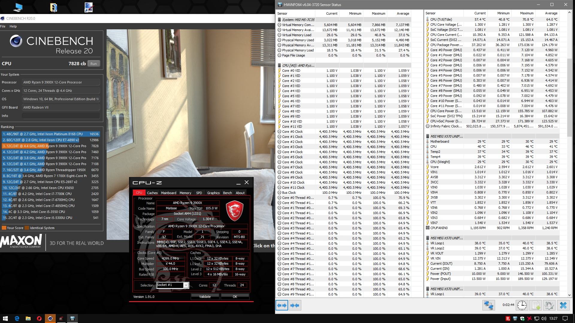

Ryzen 9 3900x @4,4Ghz allcore unter 70°C mit luft - aio über 76°C
aio war von corsair. H115i mit anderen "besseren und leisen" lüftern.
https://www.hardwareluxx.de/index.p...40-im-test-ein-eisbaer-wird-bunt.html?start=6 in dem test sieht ma wo die corsair steht. (115i kann man mit der h150 fast gleich setzen) also besser als die freezer II

Wirklich erstaunliche Werte! Da wird so mache (meine) WaKü geschlagen. 😲

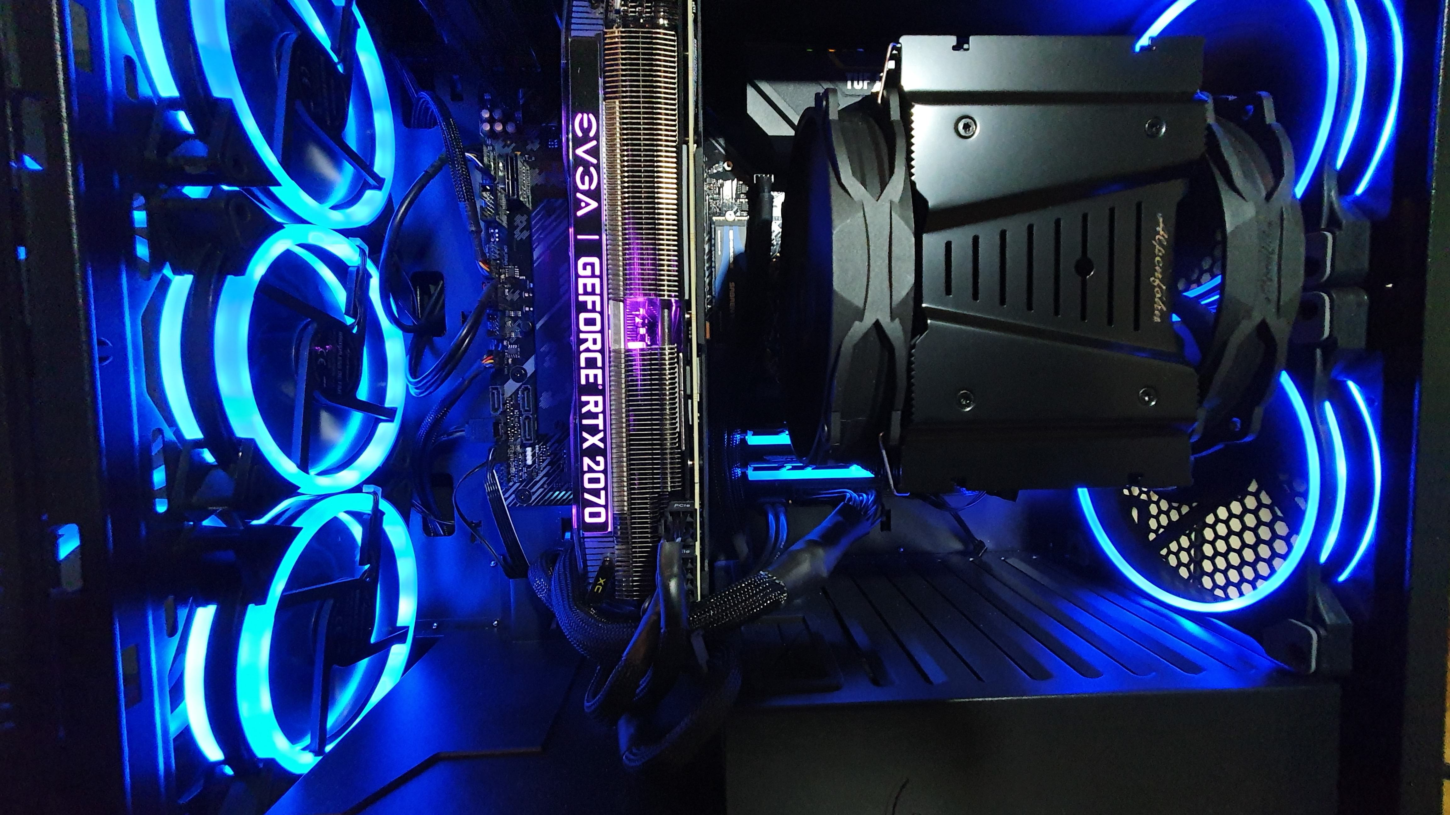

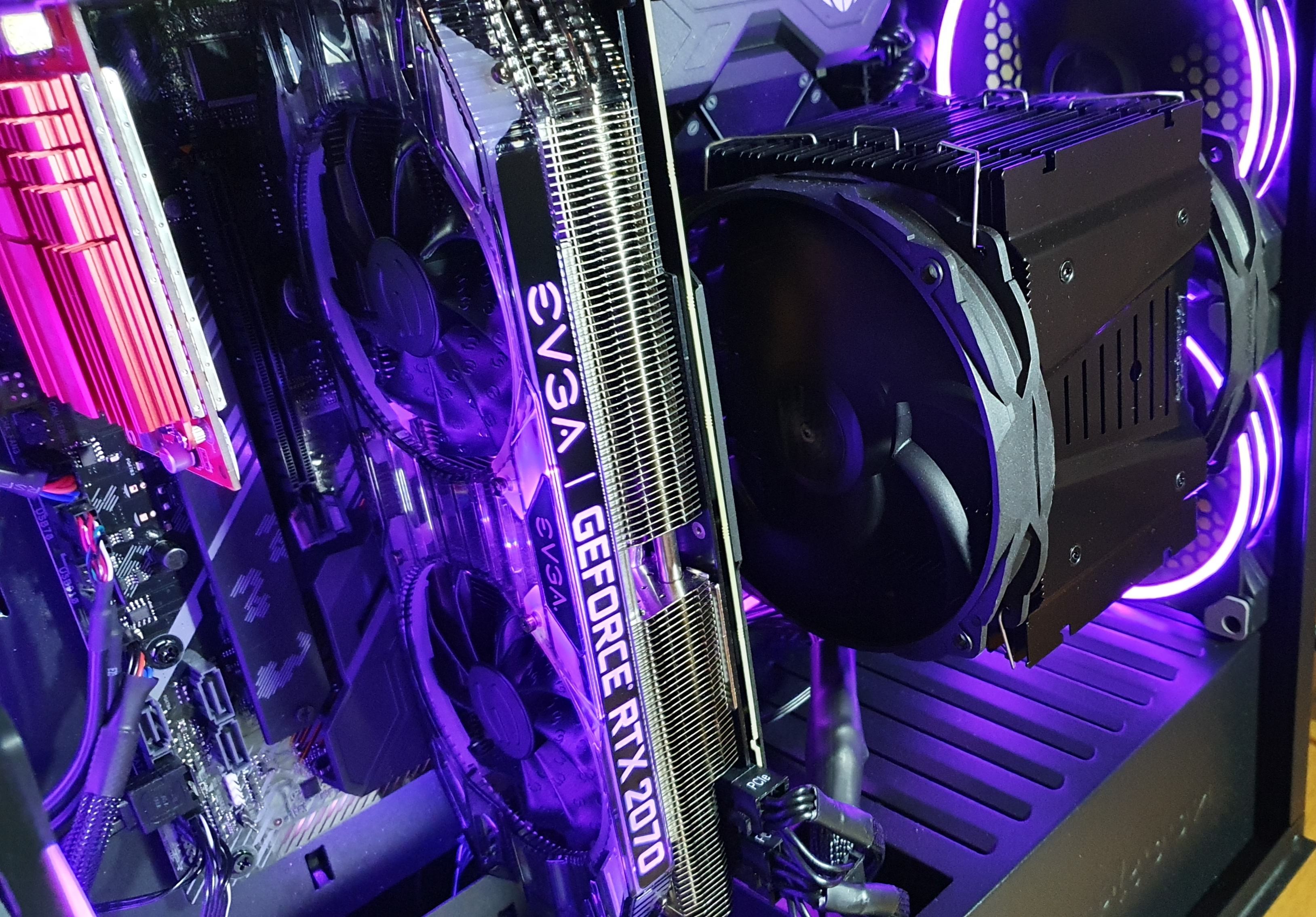

Ich habe jetzt den Alpenföhn Brocken 3 Black Edition, weil er mega geil aussieht und mit unleashed PBO (x570) die 3700x @~4,2 GHz bei Prime 95 (blend) unter 85 Grad (mein eingestelltes Limit für Thermal Throttling) hält.
Ferner habe ich im Gehäuse hinten die 2x120mm Sharkoon Lüfter durch die ebenfalls sehr coolen und leisen Alpenföhn Wingboost 3 ARGB ersetzt.
Große Klopper wie der NH-D15 bringen halt ein paar Grad weniger, der Takt steigt aber nicht wirklich. Damit kommt man nicht mehr an diverse Bauteile am MB und sollte den PC auch nicht mehr transportieren
Wasserkühlung wäre nice gewesen, eben wegen der Kühlung und weil es ganz schicke Ausführungen gibt, ferne kommt man gut an die restlichen Bauteile. Allerdings nutze ich den Rechner auch für meine Doktorarbeit- da kann ich mir keine Systemausfälle leisten. Ebenfalls der Trade Off also zu groß.
Anbei ein paar Bilder, des Brocken 3.
PCGH hat ihm zum besten Allround Kühler gewählt und ich möchte das gerne unterstreichen. In der Black Edition für mich auch am schicksten!
Bild 2
