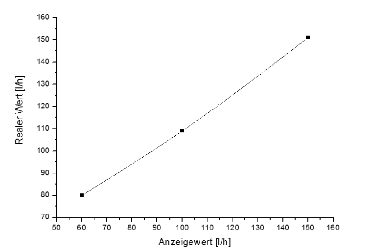

Hi,
sorry wenn ich mich einmische. ;)
Laut dem Test,
hat der benuzte Sensor eine nicht zu vernachlässigende Messabweichung.
Bei 95 l/h ist sie zudem eine Andere wie bei 130 l/h.
Habe die Messwerte aus dem Test kurzerhand in den folgenden Graphen geplottet.
Auf der X-Achse der angezeigte Wert des Sensors, auf der Y-Achse der reale Wert.
Der WB klaut dir womöglich weniger Flow als dein Sensor dir glauben macht.

danke dir für den link :wink:
hätte nicht gedacht das in dem bereich so eine hohe abweichung im spiel ist.
vielleicht sollte ich noch eine laing kaufen, denn ab 150 ist er ja wieder so ziemlich genau xD hatte mit dem gedanken sowieso schon geliebäugelt, weil ich noch das mb mitkühlen werde in zukunft. außerdem hatten meine beiden letzten rechner schon jeweils ne laing drin und es wird langsam langweilig^^

ich denke mittlerweile auch, das der durchflussmesser einfach nur falsche werte ausspuckt. wie man an dem link weiter oben ja gut sehen kann. reinigen sollte nicht nötig sein denn der kühler ist nagelneu, da ist noch nichts dran.
