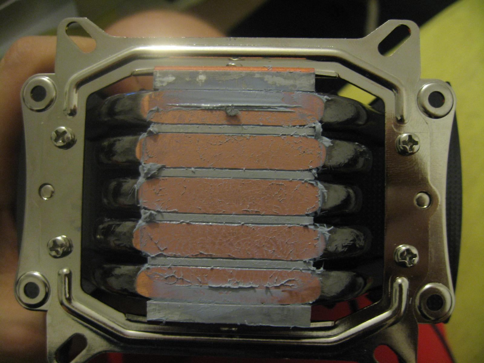

Ich mache es mit der Leitpaste immer so, das ich am Rand des Cpu Kühlers eine gleichmäsige Linie auftage. Danach ziehe ich es mit einer Karte ab, bei Kühlern wo die Headpipes direkt anliegen bringt das am meisten, weil man mit der Spachtel die Fugen ordentlich auffüllt, sind die Fugen voll ziehe ich wieder einen Teil der Wlp ab damit es nicht zu viel wird damit.
Der Hs liegt so auf der Nordwand auf.... also der Hs vom Phenom.
