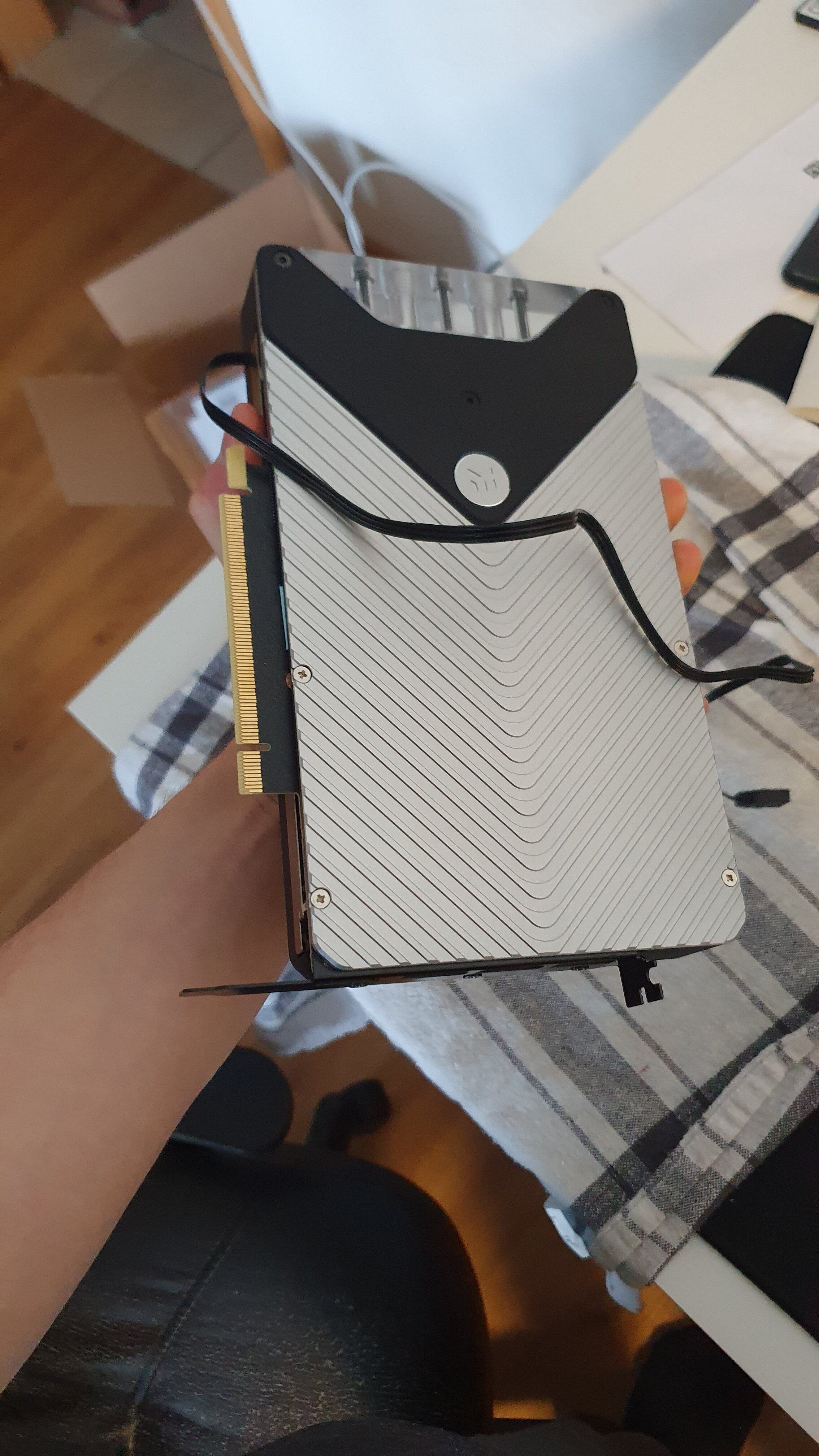

Hast Du evtl. mehr Fotos, gerade die Umsetzung der Backplate?
Danke schonmal. :)

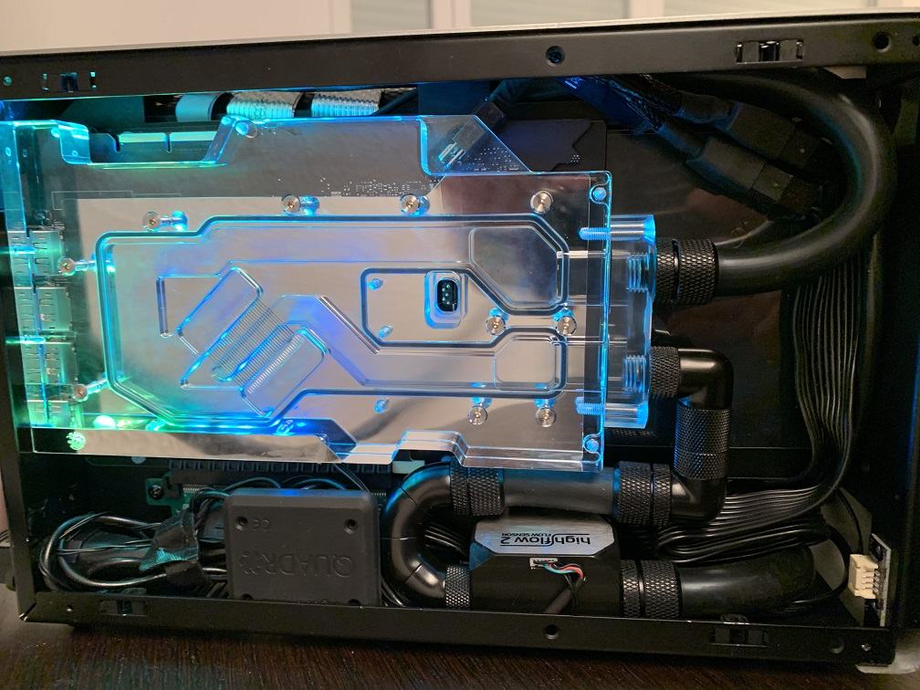

Der spricht mich auch durchaus an. Schön kompakt und schnörkellos. Vor allem die Anschlüsse nach hinten sind für SFF-Builds super. Aber der Preis ist m.E. echt jenseits von gut und böse. Und ich mag EK irgendwie nicht (habe dafür aber keine sachlichen Gründe). :d
Ich hab bei mir den Bitspower auf der 3090 FE, bin mit dem auch sehr zufrieden und hab mir da ein extra Terminal für "Abschlüsse nach hinten" geholt. Der kommt aber auf ca. 1,5 Slots und mit einer 2-Slot-Blende:
Ich finde es ja selber ein weinig traurig wie arg man seine 3090 FE schrumpft wenn man auf Wakü geht aber der EK Block ist echt sexy

@Shadow86
In dem Post hier sind ein paar Bilder vom Umbau, den ich bei der Karte von @SH durchgeführt habe:
Ich schaue später mal, ob ich noch weitere habe.
Edit
hier sind sie ohnehin alle:
