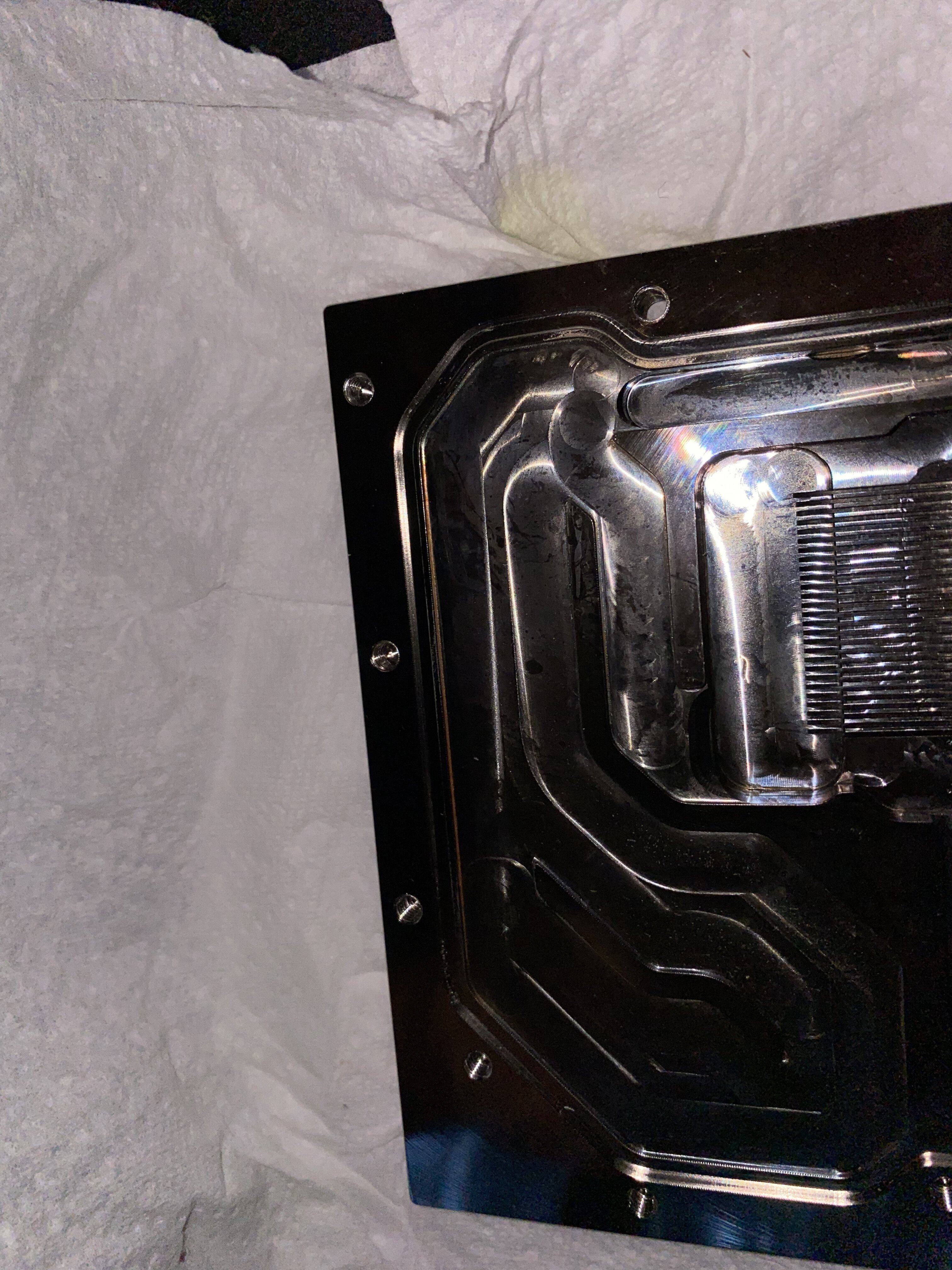

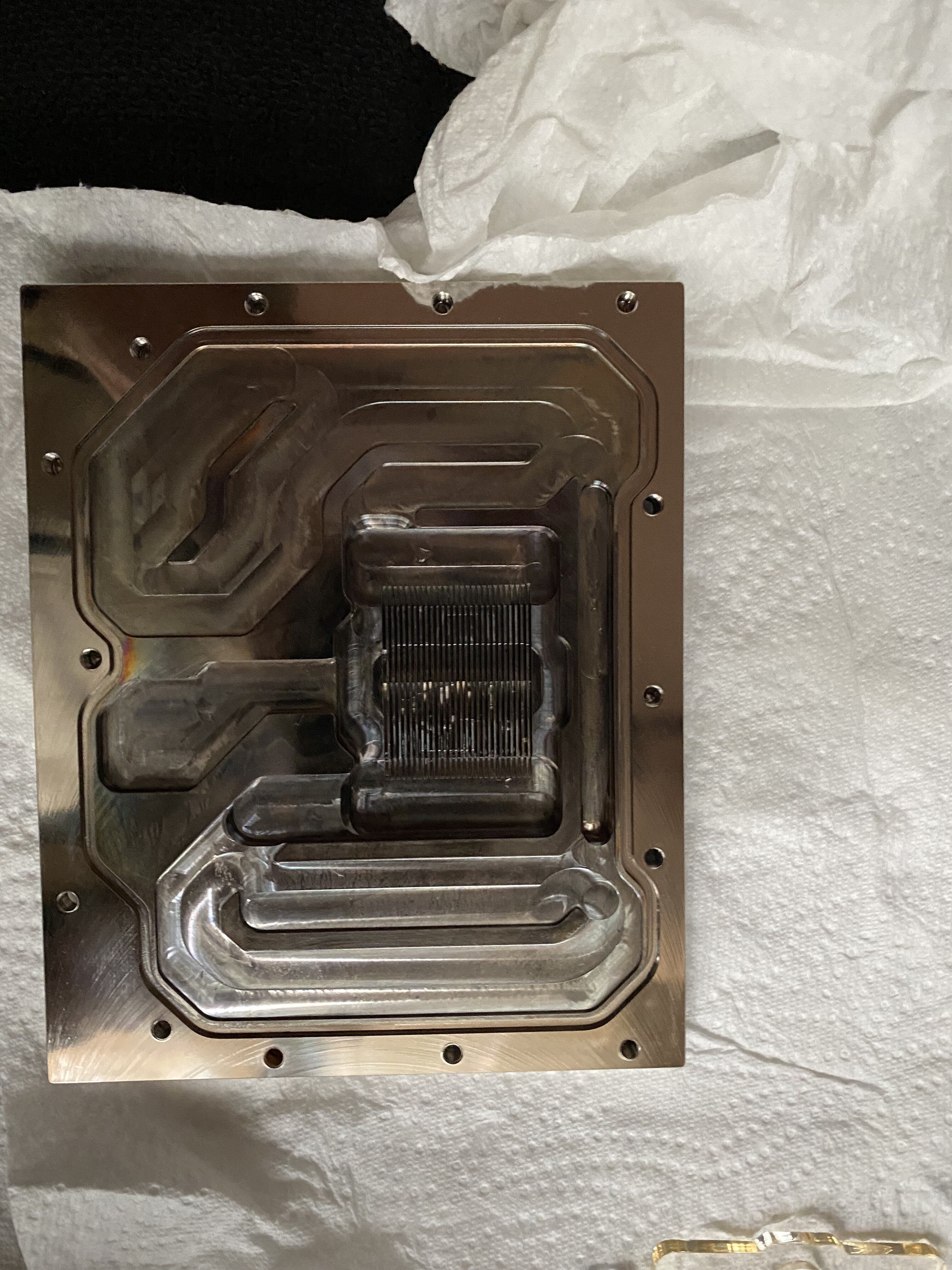

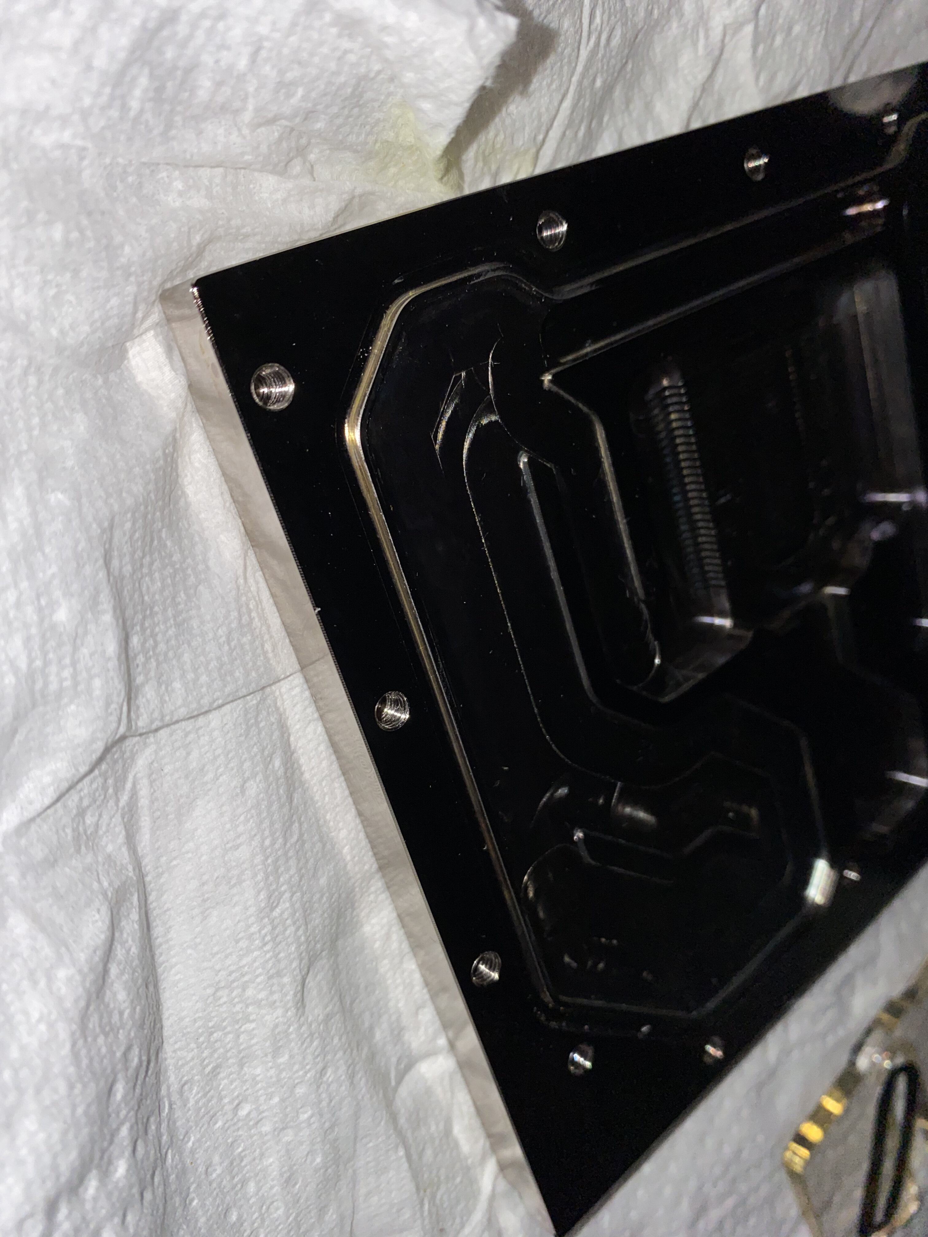

Hi Leute,
ich hatte dieses Wochenende vor mein Tubing neu zu machen. Ich hab das auch gleich dazu genutzt das Wasser auszutauschen, weil ich nen paar Flocken im Wasserblock hatte.
Beim reinigen vom Wasserblock habe ich zwei stellen gefunden wo das Nickel korrodiert. Oben am Terminal und an der rechten Seite bei den Spannungswandlern und auf der Innenseite vom O-Ring, was meines Erachtens nicht passieren darf. Als Kühlmittel nutze ich Coollab. UV green Fertiggemisch.
Verbaut ist nen Ek360 PE, Mora360, ek velocity full nickel.
Fittings 13/10:
Koolance Nickel QD3, Corsair Soft Tube, Koolance Schwarz
Schlauch: Watercool transparent
Einbau war Ende April.
Ist das ein RMA Fall?
Kriege ich das mit Elsterglanz rauspoliert?
MIT freundlichen Grüßen wonti

Les dir das hier mal durch. Evtl. passt das ja für dich 😇
ein wenig passt es nur hab ich eine Flüssigkeit mit Korrosionsschutz und nicht wie er nen mehrfach gefiltertes Wasser.
Ich nutze das Coollab schon seit Jahren, bisher war es immer unproblematisch.
Mal gucken was EK sagt, nebst diesem Problem hat sich bereits vorher schon der LED-Strip am Terminal verabschiedet 😂 und wie sich rausstellt besteht das Problem schon seit der 20er Serie…

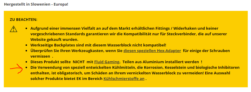

hach ja Support hat sich gemeldet. wenn die auf ihre Flüssigkeit pochen, muss ich das dann über Alternate abwickeln?
Meiner bescheidenden Meinung ist das gar kein Argument. In ihrem Webshop steht das hier:
Wenn das "Coollab UV green" den Anforderungen genügt, sollte das doch deren Argument entkräften.
Also ich hatte ganz zu anfang mal UV in Grün bei mir im System. Das Zeug hat mir das ganze Acryl stumpf gemacht , mein Cpu Kühler war ähnlich wie bei dir angegriffen und die Schläuche waren auch etwas Trüb.
Weiß natürlich nicht obs bei dir das gleiche Problem ist , bei mir jedenfalls kommt kein UV Zeug mehr in den Kreislauf.
Wenn du Farbe willst, nimm Aquacomputer , das Zeug ist sehr stark von der Farbe her, da kannst du problemlos grün kaufen und 50/50 mit dest. Wasser mischen. So habe ich die beste Erfahrung gemacht. Aquacomputer Pur geht auch , aber nach wenigen Monaten wurden dann die Schläuche bei mir etwas hart. Verdünnt war bis jetzt bei mir die beste Lösung.
danke für den Tipp. Dass es mal Flockt bei UV kenne ich auch, aber sowas nach grade mal 3Monaten…
ich warte ab was der Support macht. hab hier noch Mayhems X1 purple zu stehen. damit habe ich 2jahre ohne probleme nen system fahren können, is aber auch doppelt so teuer als die Coollab.. wenn alles scheitert dann kommt bei mir auch das DP Ultra rein.

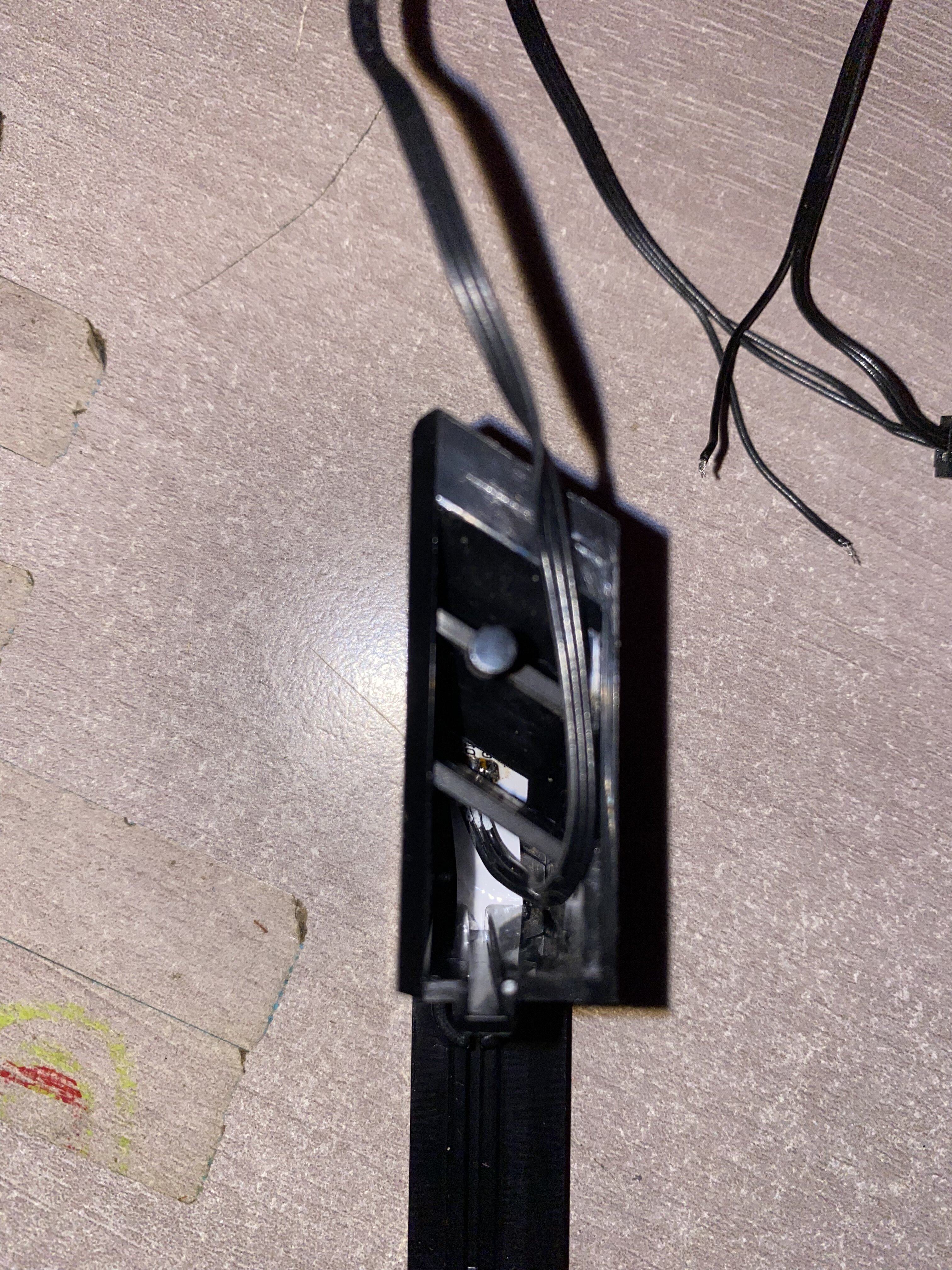

Bei 99% dieser Fälle ist der Stecker zum Terminal lose geworden beim Einbau. Hast das mal kontrolliert? Hast das mal kontrolliert?
Der Stecker am Terminal ist nen gelöteter stripe.
Man kann nur das gesamte Cover samt stripe austauschen. ich muss sagen für den Preis is das echt billig. auch die RGB-Kabel sind schon seit der 20er Serie billig und EK tauscht hier regelmäßig aus. Seit der 6er Serie baue ich nun Wasserkühlungen so einen stress hatte ich noch nie.
Ich meinte die andere Seite. Am Teil, der am Block dran ist, ist ja unten der Stecker, wo das Terminal angeschlossen wird. Der rutscht offenbar gern aus.
Ist das mit den rausgerissenen Kabeln jetzt das vom aktuellen Block?
ja..erst dachte ich nur der Terminal stripe spinnt und dann kam mir die Kabel beim auseinandernehmen entgegen. Der Support hat die Fotos auch bekommen. Wie genau das passiert ist kann ich leider nicht sagen beide Kabel sind aus der Buchse mehr oder weniger beim Ausbau gerutscht. Aber vermutlich zu viel Zug doofer Winkel…
Ja das wollte ich erst nur ersetzt bekommen. Dann habe ich die korrodierten ecken entdeckt.
Alternate ist sowieso aus deiner Sicht einfacher - wenn ich es richtig verstanden habe, ist der Block unter 6 Monate alt? In der Zeit gilt die Beweislastumkehr zu deinen Gunsten. Alternate müsste dir (z.B. durch Gutachter) nachweisen, dass durch dein handeln der Block vor die Hunde gegangen ist. Werden sie aber wohl kaum tun, da es viel zu teuer ist.
Ergo wird man dir ein repariertes/ausgetauschtes Produkt anbieten müssen.
Daher würde ich EK und deren Garantie während der ersten sechs Monate ab Kauf außen vor lassen, ist i.d.R. über den Händler weitaus entspannter.
danke für den Tipp. werd ich machen
So gestern alternate kontaktiert kriege ich just in diesem Moment Meldung von EK. Sie tauschen den Block. Wäre nen Traum wenn ich bis Ende der woche das Teil zusammenschrauben kann.
1x 102967 baker - Vector FTW3 RTX 3080/3090 (Ni) > ich hoffe mal das ist der block
1x 101290 LED D-RGB PCB 9x > ich hoffe das wird der Stripe vom Terminal, meine Vermutung ist aber eher nein^^
1x 101076 D-RGB Wire Harness – single
