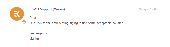

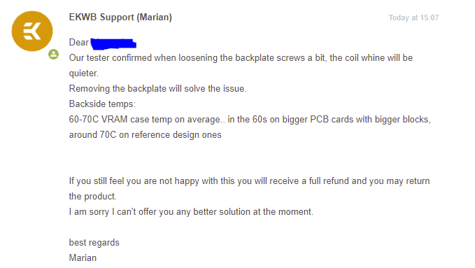

Gestern hat ein User folgende Mitteilung erhalten:
