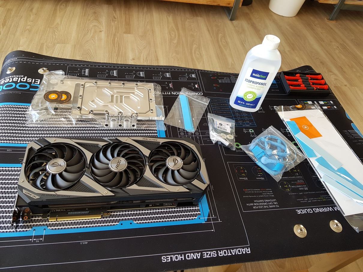

Hast Du auch die Backplate? Meine 3090 Strix OC mit EKWB+BP klingt wie ein Presslufthammer bzw. eine Säge. Unfassbar.
mit Wasserkühler? Mach mal Soundaufnahme. Denke da musst Du mal checken ob Du was falsch zusammengebaut hast.

kleiner Tip, ich würde für die 3090 Strix statt den EK Wärmeleitpads mit 3,5 W/mk und der EK Wärmeleitpaste mit 8,5 W/mK :rofl: würde ichlieber noch bischen investieren:
Kannst Du bitte mal die benötigten Längen und Breiten (vgl. rote Markierung) für den Strix Kühler und die Backplate ausmessen?
für den Wasserkühler empfiehlt Dr. Sommer:
Spulen& Spannungswandler (wg. 120mm Länge)
1x Thermal Grizzly Minus Pad 8 120×20×1,0 mm, 2 Stück (8 W/mK; 14€)
Ram & Rest (muss man eh selbst zuschneiden)
2x Gelid Solutions GP-Ultimate Thermal Pad 90x50x1.0mm, 1 Stück (15 W/mK; 26€)
Noch besser wären die Alphacool Eisschicht Wärmeleitpad 120x20x1mm, 2 Stück (17W/mK; 90€) aber da kosten die benötigten Pads mehr als der Kühler selbst.

Das macht dann nochmal 80€ für vernünftige Wärmeleitpads. Vielleicht ist der EK Wasserkühler auch deshalb immer schwächer als die Pendants von Auqa-Computer und Watercool, weil EK Billig Pads verwendet.
puh, das muss aber nich nur die 3090 mit block sein... meine 3080 strix klingt sehr ähnlich unter luft, wenn ich das powerlimit hochdrehe und gleichzeitig die FPS steigen. Das is auch n richtig heftiges rattern und kein leichter whine
Das hat nichts mit Frames zu tun. Das Geräusch habe ich auch im Hauptmenü des FS2020.
Unter Luft hatte ich es nicht.
Hier ein Audiofile von der ASUS 3090 Strix samt EKWB + Backplate:
Die Windgeräusche sind die Lüfter...
es könnte daran liegen, dass der EK Kühler die Spulen mit kühlt weil die Spulengehäuse dann enger sind. Kann auch an einem billigen Netzteil liegen dass die Spulen zu mehr Ausgleich zwingt. Ich benutze z.B. das Dark Power Pro 12 mit digitalen Signalen die besonders konstanten Strom liefern. Ich würde mal ein digitales Netzteil ausprobieren und wenn das nichts hilft den aqua-computer Kühler der kühlt die Spulen weniger als der EK. Ich habe mir aber auch den EK Kühler bestellt und werden den ausprobieren wenn er endlich mal kommt. Zuletzt habe ich mein Gehäuse mit Schallmatten isoliert und selbst wenn die Karte mal fiep höre ich das eh nicht wegen der Dämmung.
