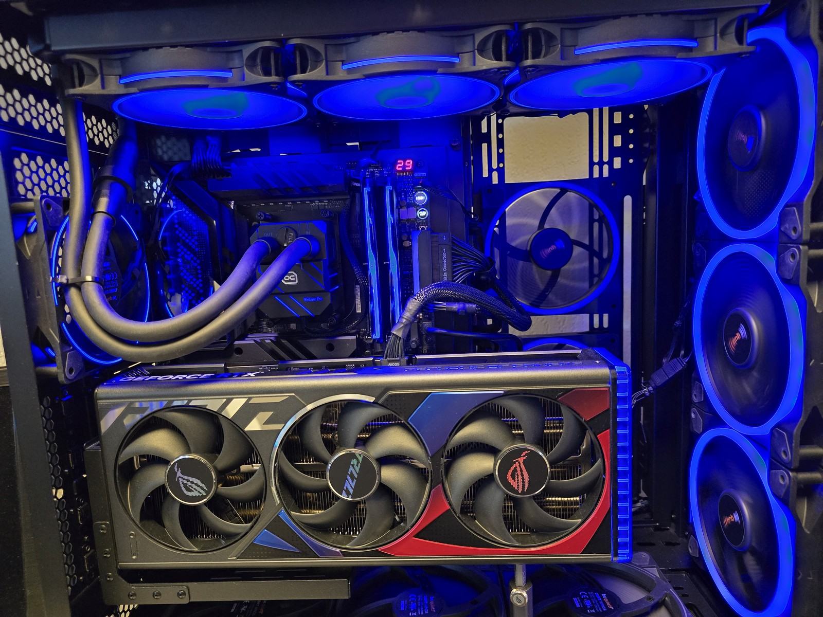

ich habe ein AMD Board da werkelt 7950X drauf. Gekühlt wurde er von einer Arctic III 420er AIO. Jetzt habe ich sie gegen eine Eisbär 420er RGB Aurora pro getauscht ( B-Ware von ALC) diese hat auch Halter für die Intelgeschichte, ob die nun bei Dir passen. Anrufen? Preislich etwas teurer aber auch besser wie ich feststellen muss. Temperaturen im IDL zeigt er mir jetzt 28°an beim zocken 40-45°. Raumtemperatur 21°. Ich will und kann da nicht meckern, hatte vorher eine dicke Custom, die Gedanken die ich vorher bei der Custom hatte sind jetzt spurlos verschwunden, irgendwie beruhigend und erleichternd.

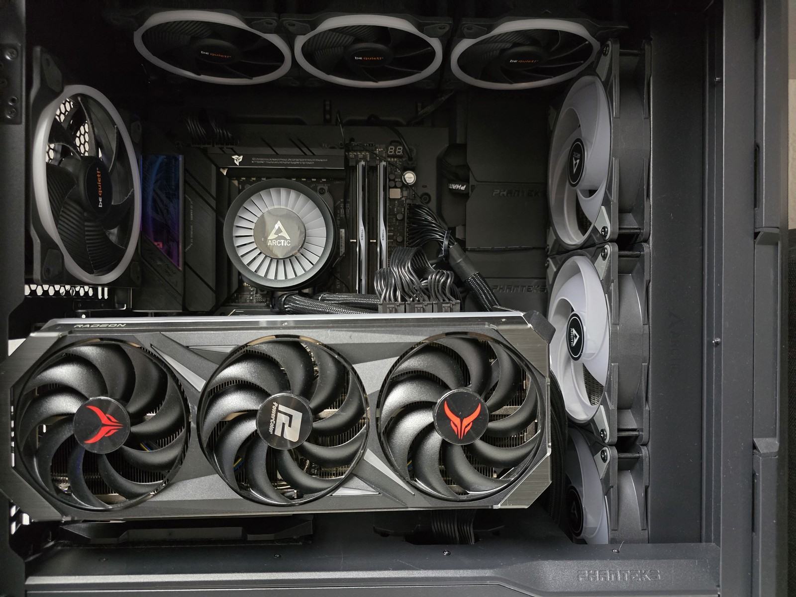

Der Pc ist schon seit über einem halben Jahr in Betrieb. Die Anordnung sieht so aus:
Einzig die Grafikkarte ist horizontal verbaut und der CPU Kühler ist ein Peerless Assassin. Ansonsten ist alles genau so.
Der Grund für den Wechsel des CPU Kühlers ist ein Vertikal Mount der Grafikkarte, weil die mitgelieferte Stütze der PNY 4090 Grafikkarte dermassen schlecht ist, dass das Gummi darauf mit der Zeit nachgelassen hat und nun der Lüfter Grafikkarte bei Betrieb mit dem Metall der Stütze reibt und somit den Lüfter zerstört. Das muss also unbedingt gemacht werden. Ob bereits ein permanenter Schaden am Lüfter entstanden ist, kann ich zu der Zeit noch nicht sagen, hab den PC noch nicht gekippt und die Stütze entfernt. Mit ein bisschen Glück bekomm ich das Zeug spätestens Mittwoch und bau das Zeug dann umgehend ein. Bis dahin kann ich ihn auch im Idle Modus an lassen. Mal schauen ob ich den PC noch vorher kippe bis zum Umbau.

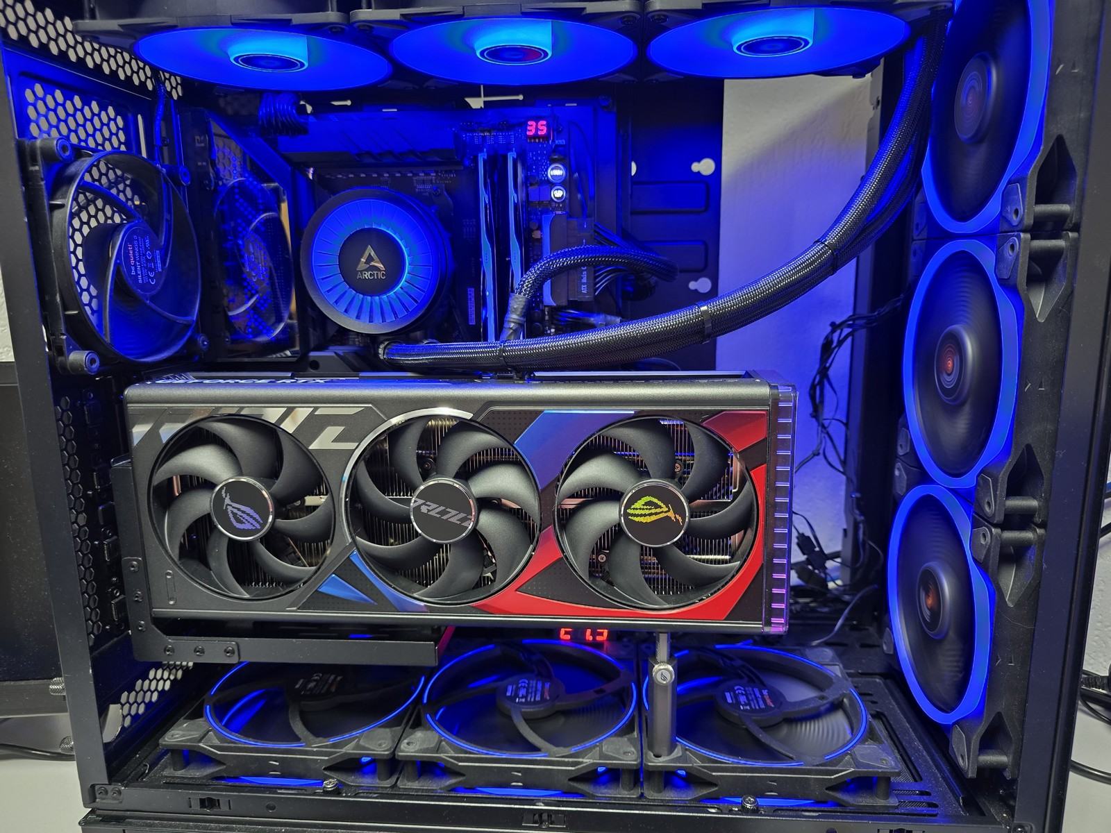

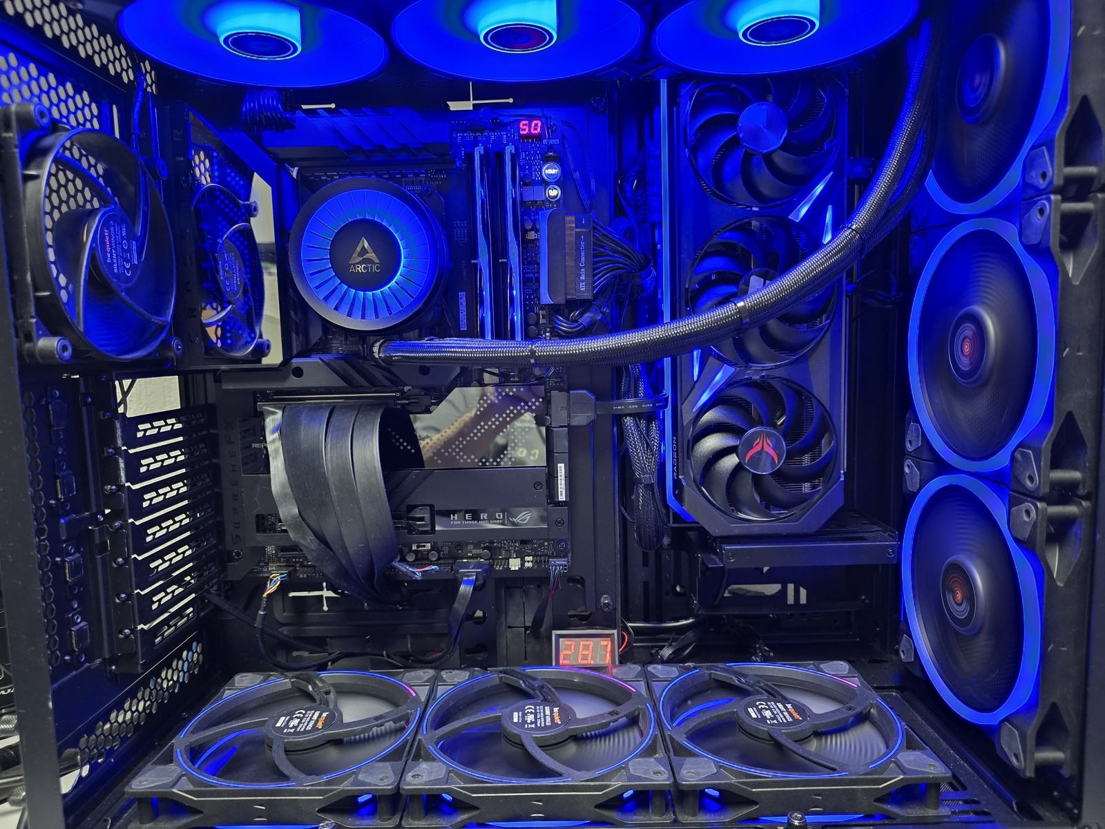

Ich seh das du deine Karte trotz Horizontalem Einbau immer noch abstützt hinten. Ist das bei einem Vertikalen Einbau immer noch notwendig?
das liegt an dem Halter, dieser ist von LanLi und ziemlich leicht gebaut, mit anderen Worten sehr instabil. Deshalb hängt die Karte nach einiger Zeit und muss wenn sie gerade hängen soll gestützt werden. Eben optische Gründe.
Heisst ich werde die Karte mit der nzxt vertical mount vermutlich nicht noch zusätzlich abstüzen müssen.. eigentlich kaufe ich mir das Teil ja extra deswegen. Mit der PNY sollte ich ja auch über die kleinste 4090 verfügen.
