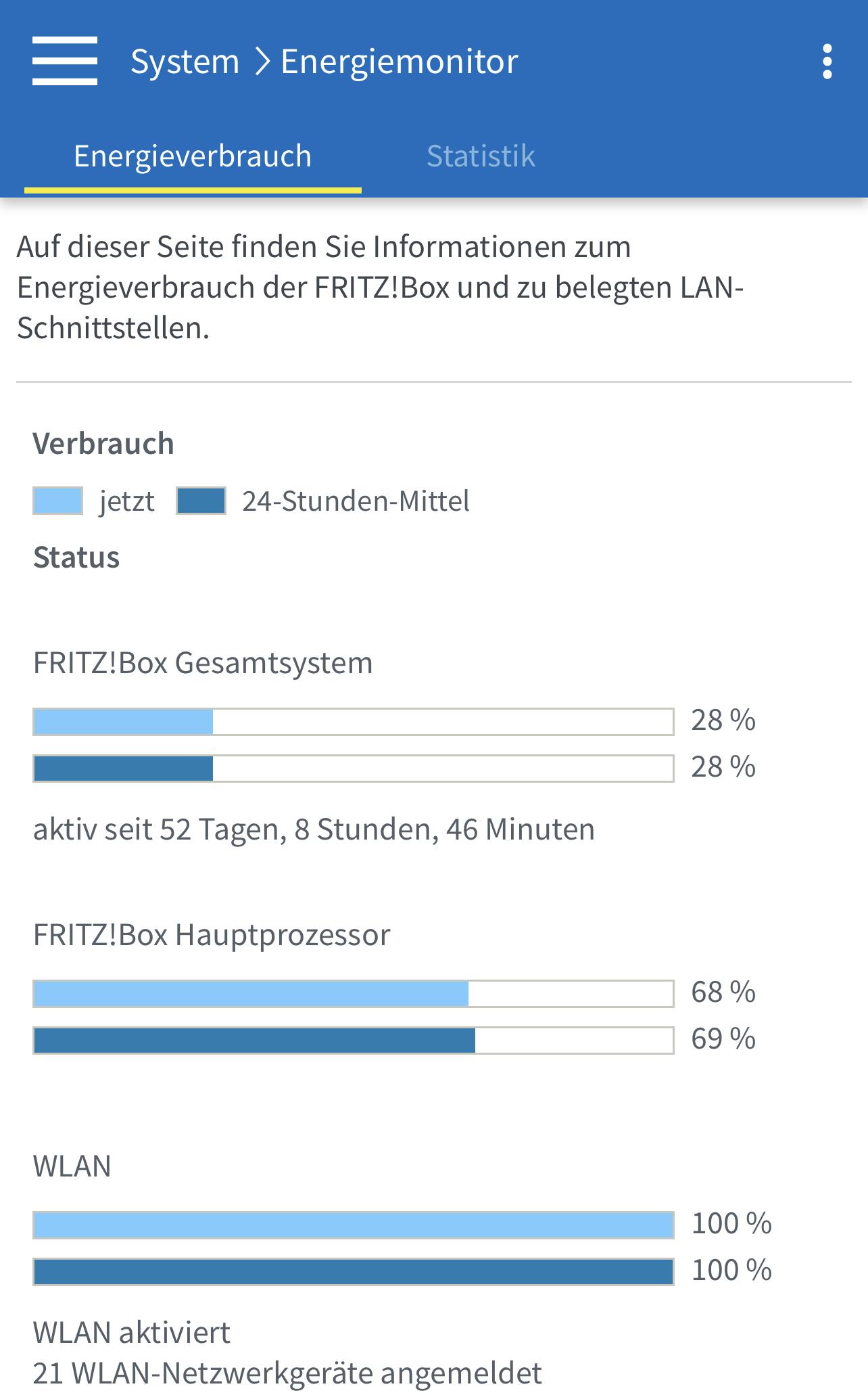

Was sagt denn die Systemauslastung des Routers?
Hmmm wenn ich danach gehe hat sie ja keine Probleme.
Aber das Rum switchen im Webinterface dauert jeder Klick bestimmt ne Minute. Setz ich sie auf Werkseinstellungen ist sie wieder flott solange bis alle Geräte verbunden sind.

Von der Auslastung her sieht das ok aus.
