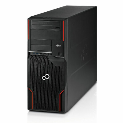

Was ist denn hiermit ?
Nette Workstation, ideales Gehäuse für ein NAS - aber damit bist du aber eher mit 60-70W unterwegs. Alle wichtigen Bauteile wie Mainboard oder Netzteil können nur mit baugleichen Teilen ersetzt werden.
Preis-Leistung sieht gut aus, aber Stromaufnahme ist mir zu viel ;)

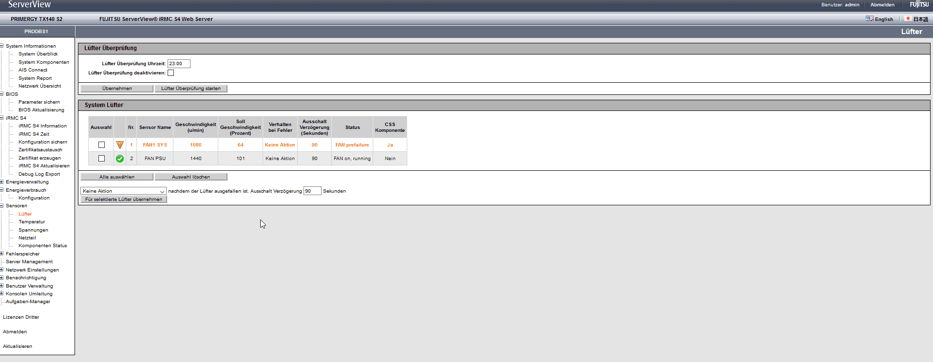

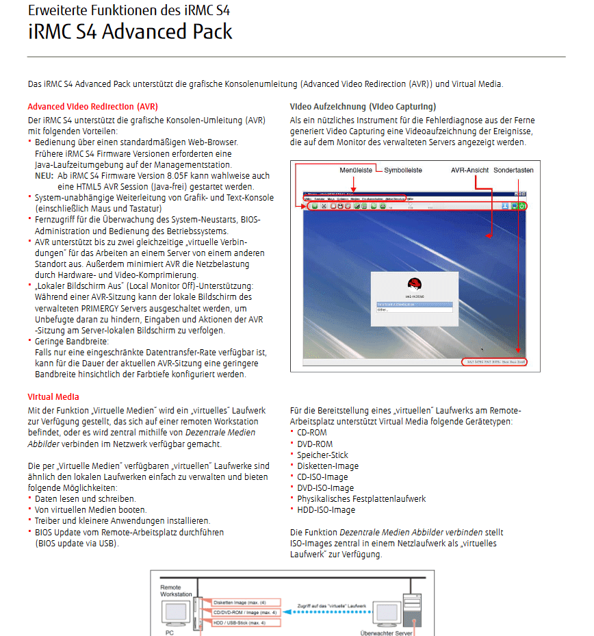

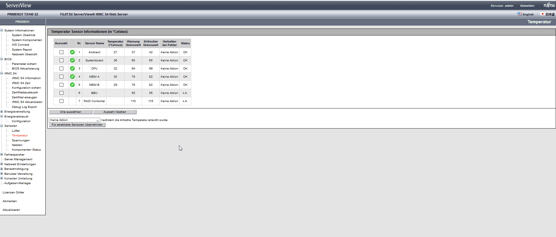

Habe den bei mir dank Ceiber3 als Backupserver mit TrueNAS laufen (Basis ESXI 6.7).
Verbrauch dürfte im IDLE ohne PCIe Karten hinkommen, hat ECC RAM, 5 Festplatten passen in die 5,25" Schächte, hat IRMC (aber nur die Basisversion, für die erweiterte Version brauchst ne Lizenz) und kostet nur 130€ für nen fertiges System.
Nutze den auch als Backup System, bin noch immer sehr zufrieden. Hat wie geschrieben IRMC, mit Lizens lässt sich auch die IPMI Funktion freischalten. Tauscht man den 120mm Lüfter gegen ein Silent Lüfter wirft er im IRMC eine Warnung, piept aber nicht, also kein Alarm. Temps sind trotzdem gut. Aja und es sind 16 GB ECC Ram verbaut, in der Beschreibung steht nur 16 GB Ram.
