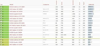

um Klarheit in das GPU Thema zu bringen:
...also 15000 Punkte bei 3DMark06 sollten es schon sein, sonst fängt aller spätestens übernächstes Jahr das Theater an..
