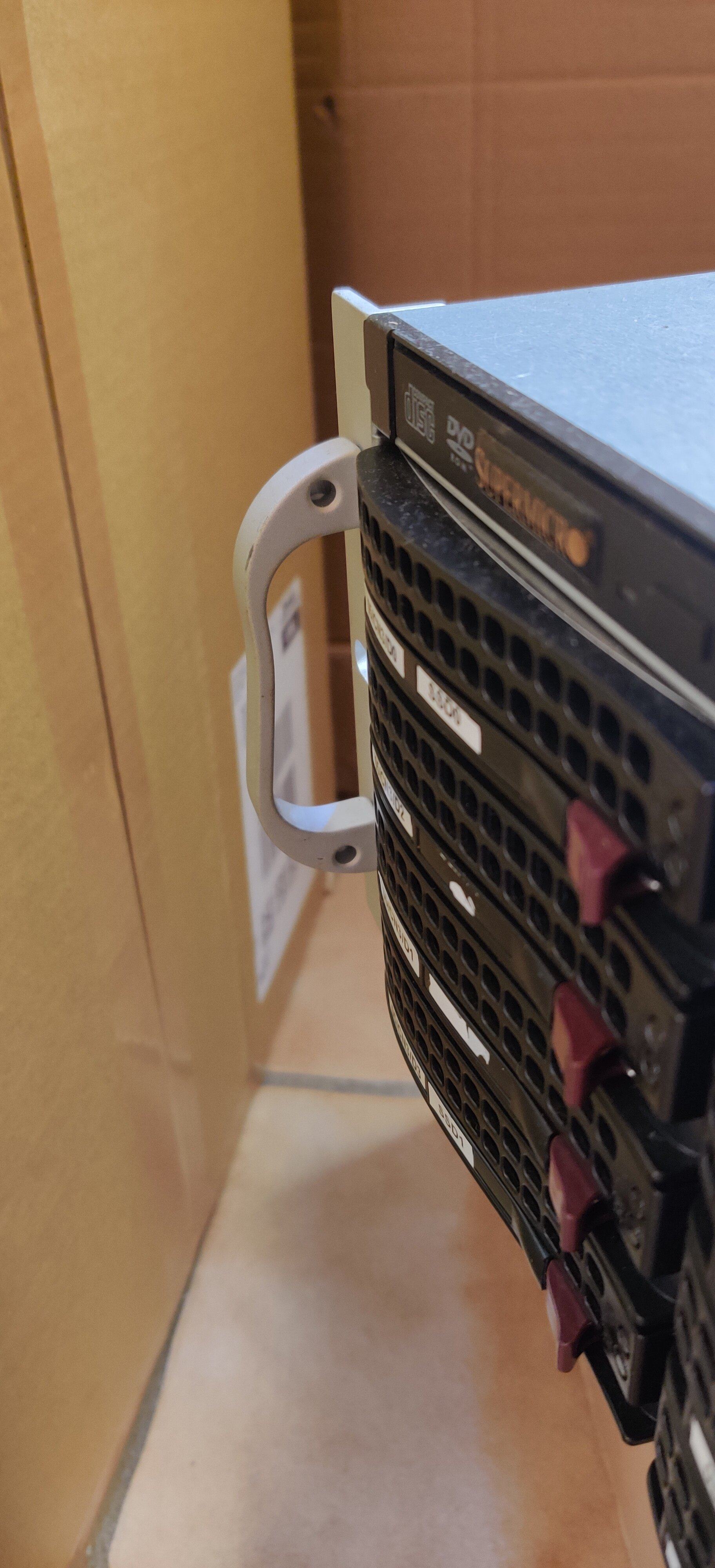

Und einweiteres Thema: Einer der beiden "Haltegriffe" an der Front ist verbogen - das ist kosmetisch, aber doof - kriegt man sowas direkt bei SM?
ich hab bei mir keinen der beiden 8pin ATX angeschlossen, da das yATX-Board nur einen 4pin hat, das geht problemlos.
Haltegriff war bei mir auch verbogen, hab ich vom eBay-Verkäufer ersetzt bekommen. Ich würde in der Bucht mal nach Ersatz suchen bevor Du Dich direkt an SM wendest
... Und einweiteres Thema: Einer der beiden "Haltegriffe" an der Front ist verbogen - das ist kosmetisch, aber doof - kriegt man sowas direkt bei SM?
Hallo, den einen verbogenen Griff an meinem Gehäuse konnte ich im Schraubstock (mit Lappen zwischen den Backen) wieder richten. Poste mal ein Bild :-)
Da sieht man das "Problem". Ich hab jetzt einfach Mal SM angeschrieben, da ich ja primär die Frage der PD unit habe. Ich schau derweil Mal auf eBay nach Ersatz für den Griff.
