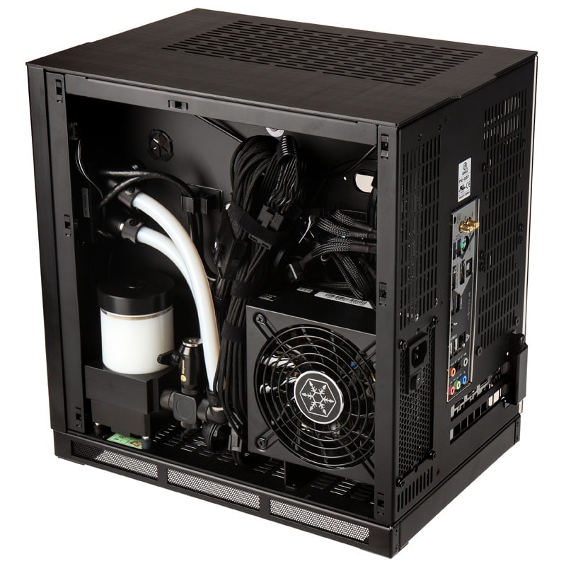

An dem Platz kannst du das aber bei deinem Gehäuse nicht montieren. DAs Dynamic ist an der Stelle nach hinten verlagert.
Also der typische Platz für den AGB wäre im O11Dx schon vorn hinter der Vorderscheibe, dort ist einfach noch am meisten Platz und eigentlich ist ja Pumpe/Agb auch n schickes Detail der Wakü welches man typischerweise "präsentiert".
Wenns versteckt hinten rein soll, könnte ich mir vorstellen, dass eine sehr kleine AGB/Pumpen Combo mit Müh und Not über dem Netzteil reingehen könnte wenn man den Festplattenkäfig entfernt.
Ich war aber erlich gesagt froh, dort noch ein wenig Platz zu haben wo man die ganzen Kabel hinzwängen kann.
Wenn du so was planst evtl erstmal das Case besorgen und mal aus der Nähe anschauen alles ausmessen ect.
