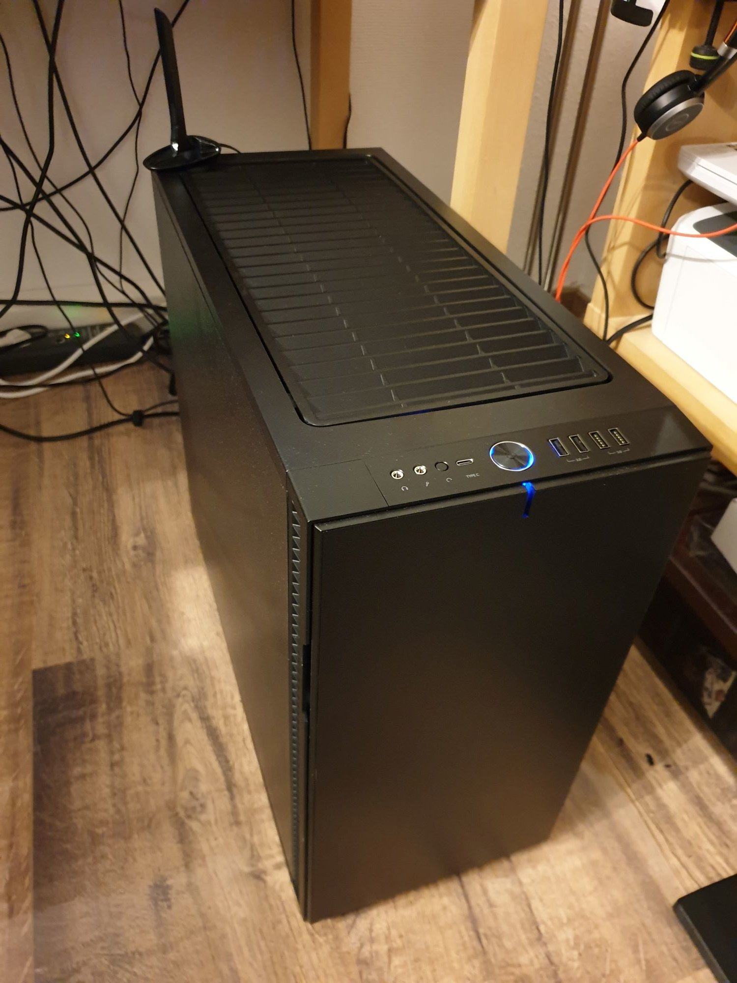

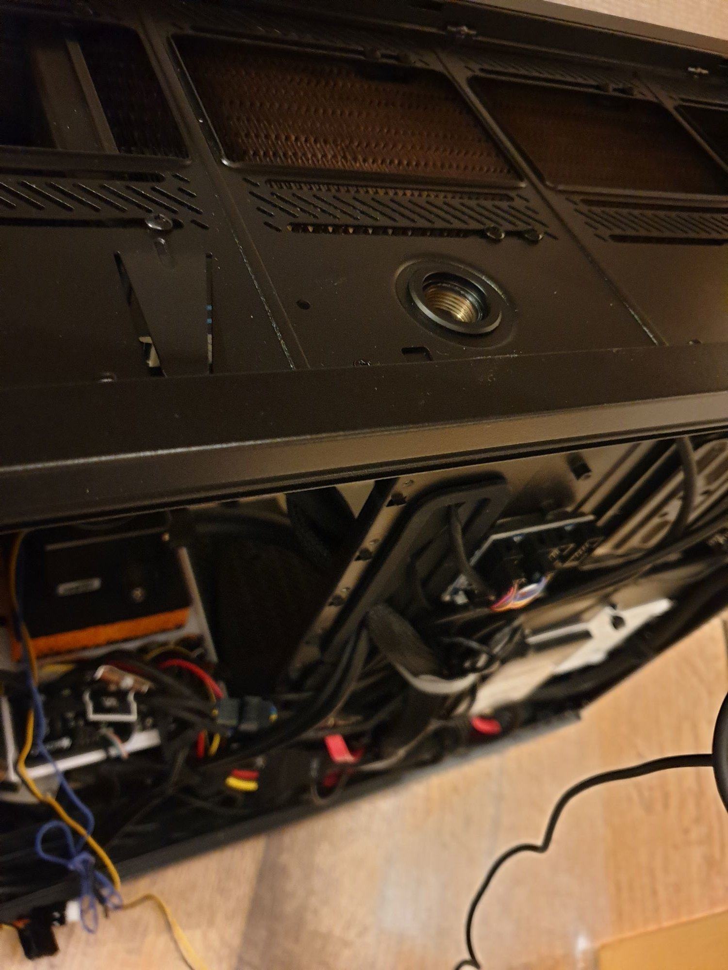

Hallo zusammen,
nachdem es von der Familie regelmäßig Beschwerden gab, das mein PC der mit im Wohnzimmer beim Sofa steht, beim spielen "so laut" wäre möchte ich jetzt versuchen, diesen mit Hillfe einer Wasserkühlung ruhig zu stellen und hier mal die Sicht eines Anfängers zu diesem Versuch darzustellen, vielleicht hilfts ja dem ein oder anderen oder es finden sich noch ein paar hilfreiche Tips.
Vor allem die Grafikkartenlüfter hört man trotz noname "silent" Gehäuse deutlich, daher soll vor allem diese ruhig gestellt werden.
Auf der CPU läuft zur Zeit ein Noctua NH-D15, da gibt es keinerlei Probleme mit der Lautstärke, aber wenn ich schon dabei bin...
Gekühlt werden sollen damit aktuell ein AMD Ryzen 2600 und eine XFX RADEON RX580 GTS Black 8 GB.

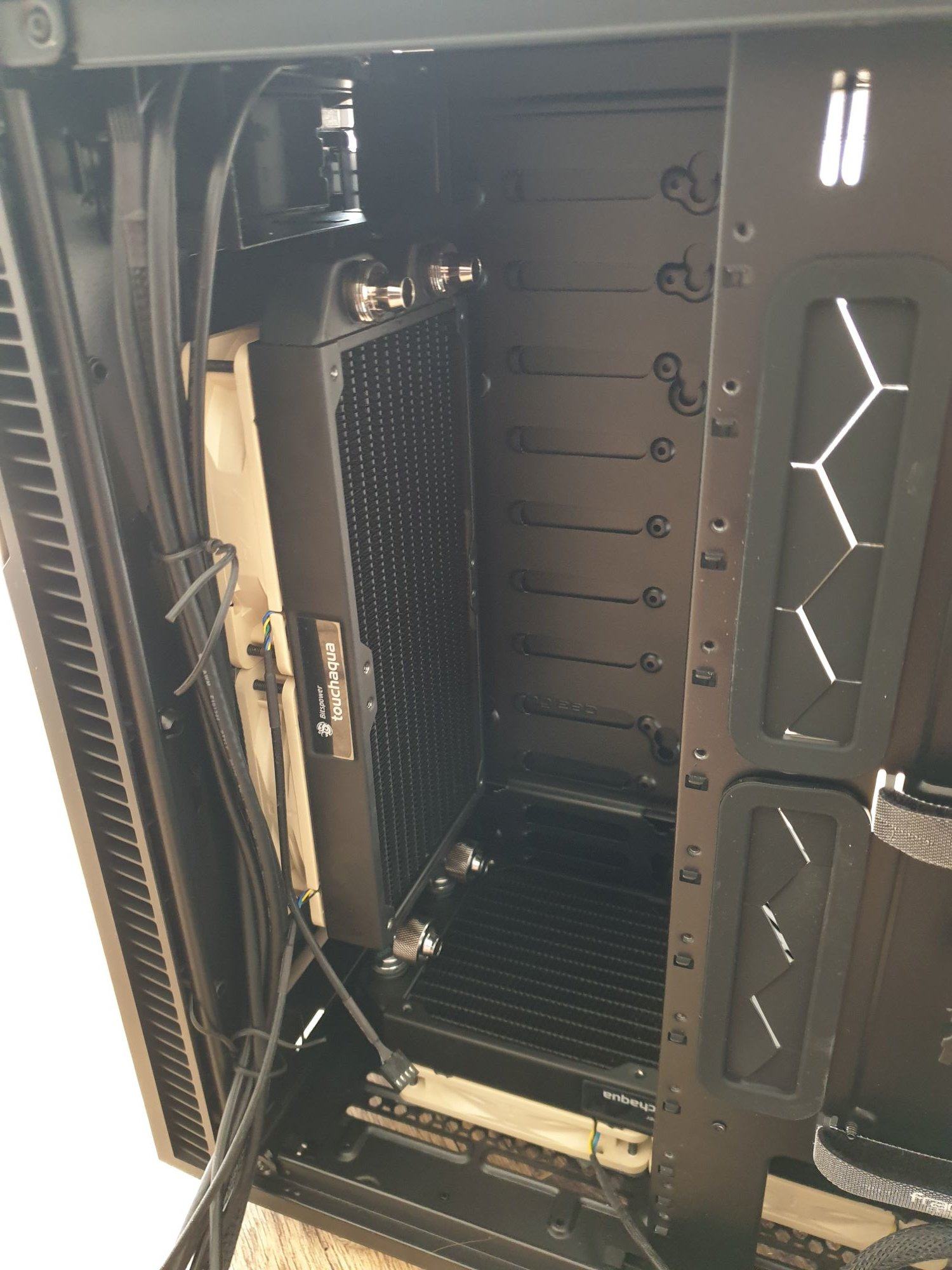

Teil 1: Planungschaos
Die Grafikkarte sollte also leise werden.
Wahrscheinlich würde ein besser Luftkühler für die Grafikkarte dazu reichen aber da ich schon längere Zeit kein interessantes "Bastelprojekt" mehr hatte durfte es gerne was aufwändigeres werden und ich hab mich für eine custom Wasserkühlung entschieden.
In mein Gehäuse sollten laut Beschreibung auch 2 280er Radiatoren passen, sollte also kein Problem sein.
Im Netz hatte ich was von ~100W pro 120er gelesen, da sollte ein 140er für ~62W doch für einen leisen Betrieb reichen.
Also hab ich etwas in verschiedenen Onlineshops gestöbert und mir ein paar "schöne" Teile zusammen gestellt.
Kurz bevor ich dann auf "kaufen" geklickt hatte ist mir eingefallen doch vielleicht mal grob im Gehäuse zu messen, ob die Teile auch passen und siehe da 280er Radiatoren passen zwar in das Gehäuse, aber nur wenn weder Laufwerke noch ein Mainboard verbaut sind.
Aber 2 dünne 240er Radiatoren würden passen und sollten ja eigentlich auch reichen oder...?
Also nochmal durchs Netz gestöbert und diverse Webseiten, Videos und Foren durchgestöbert, wodurch ich auch hier gelandet bin.
Bei diesem Thema bin ich aber weiterhin nicht ganz sicher, grundsätzlich sind sich alle einige, dass "nichts über mehr Ratiatorfläche geht" aber gültige Zahlen für jedes System scheint es nicht zu geben. Meistens hört man was von ~100W pro 120er oder ein 240er pro Komponente, irgendwo hab ich auch mal was von 50W pro 120er für silent Systeme gelesen. Ich wollte es daher einfach mal mit den zwei 240er Radiatoren versuchen.
Allerdings bei der Suche im Netz gleich noch jede Menge andere Themen auf, was man bedenken sollte wie z.B. Weichmacher in den Schläuchen, Steuerung & Überwachung (hätte nicht Gedacht, was es da so alles gibt), Schlauchdurchmesser, qualitative Unterschiede bei den Herstellern....
Also noch viel mehr gelesen und immer die Kompnenten angepasst, es fand sich immer wieder was neues.

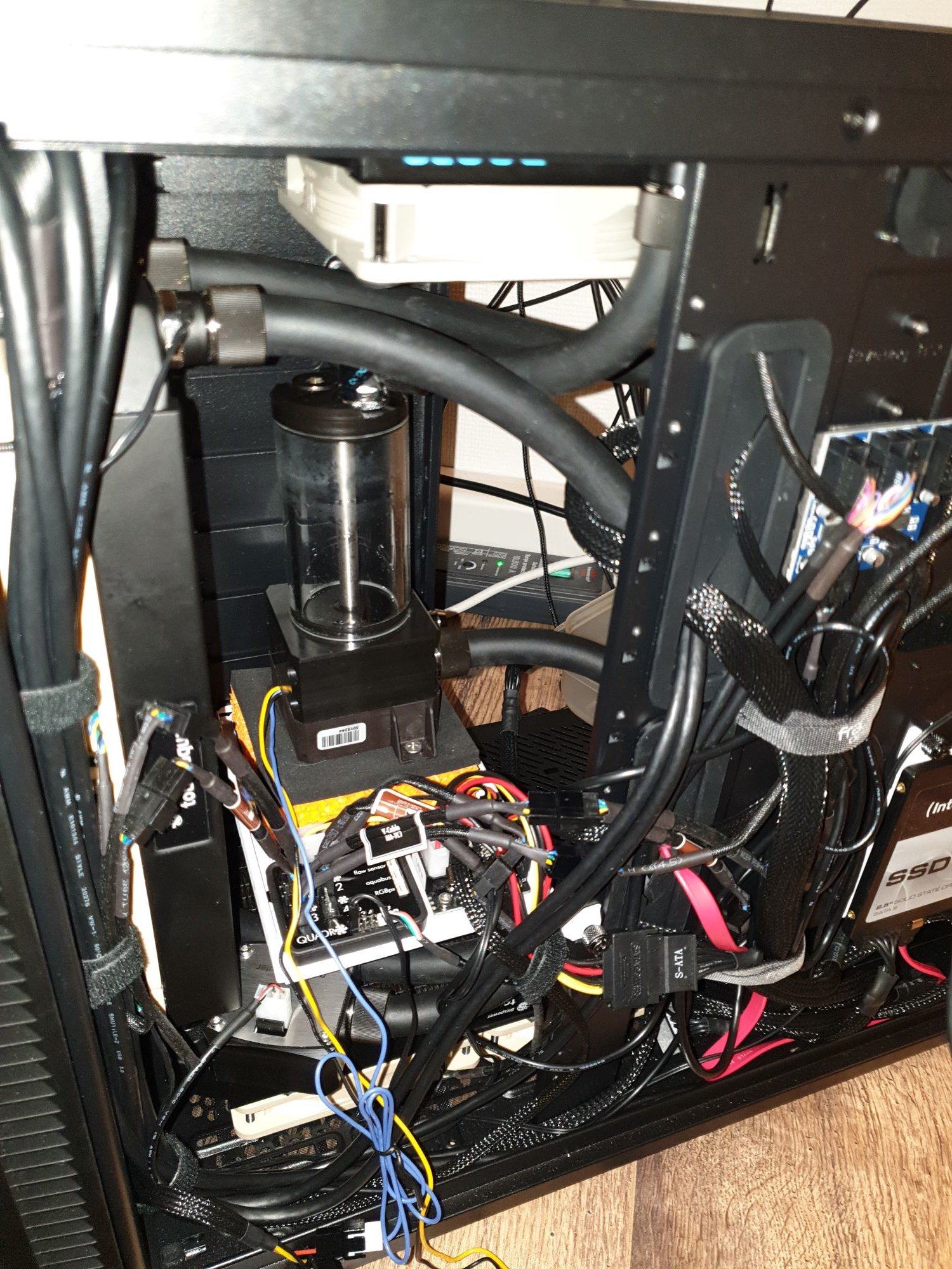

Aber langer Rede kurzer Sinn, nachdem ich gefühlt 100x wieder etwas angepasst habe, hab ich mich erstmal für folgendes entschieden:
aqua computer cuplex Kryos NEXT
aqua computer kryographics für Radeon RX 480
aqualis DDC 150 ml, G1/4
Laing DDC-1T
2x BitsPower Touchaqua Radiator Tarasque 240
EK Classic 16/10 Fittings (hier wollte ich erst auf 13/10 gehen, aber der einzige Weichmacherfreie Schlauch in 13/10 scheint der Tygon R6012 Norprene zu sein, welcher überall ausverkauft zu sein scheint)
EK-Tube ZMT 16/10
EK cryofuel clear Konzentrat
aqua computer QUADRO, poweradjust3, FlowMeter und Temperaturfühler

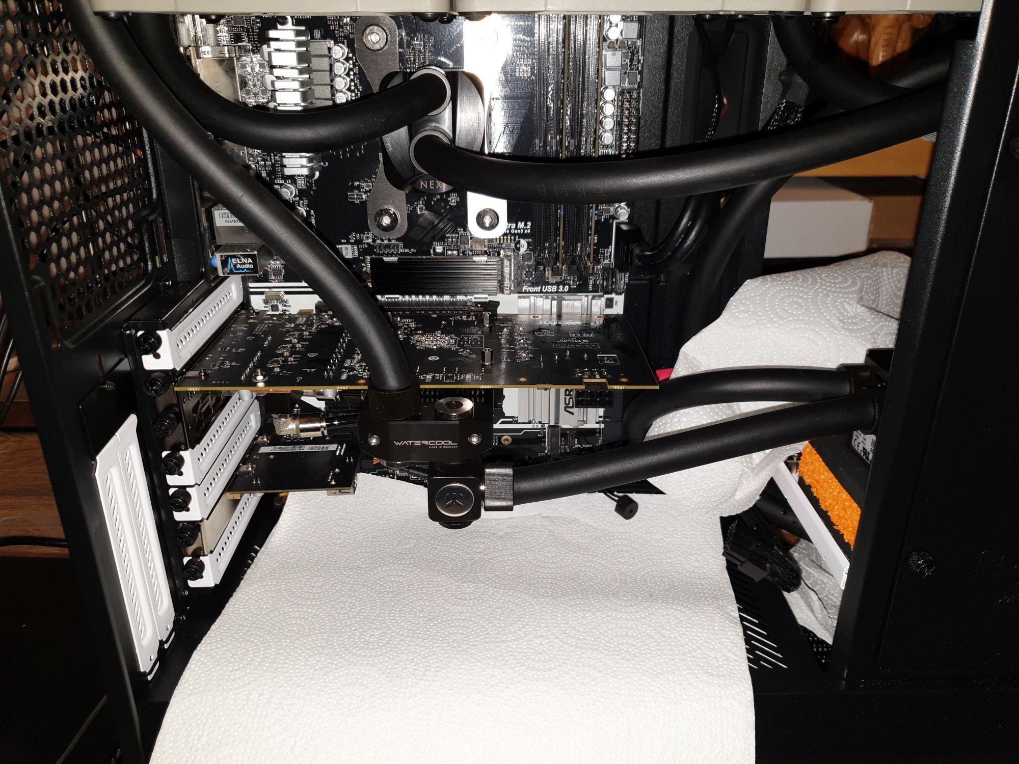

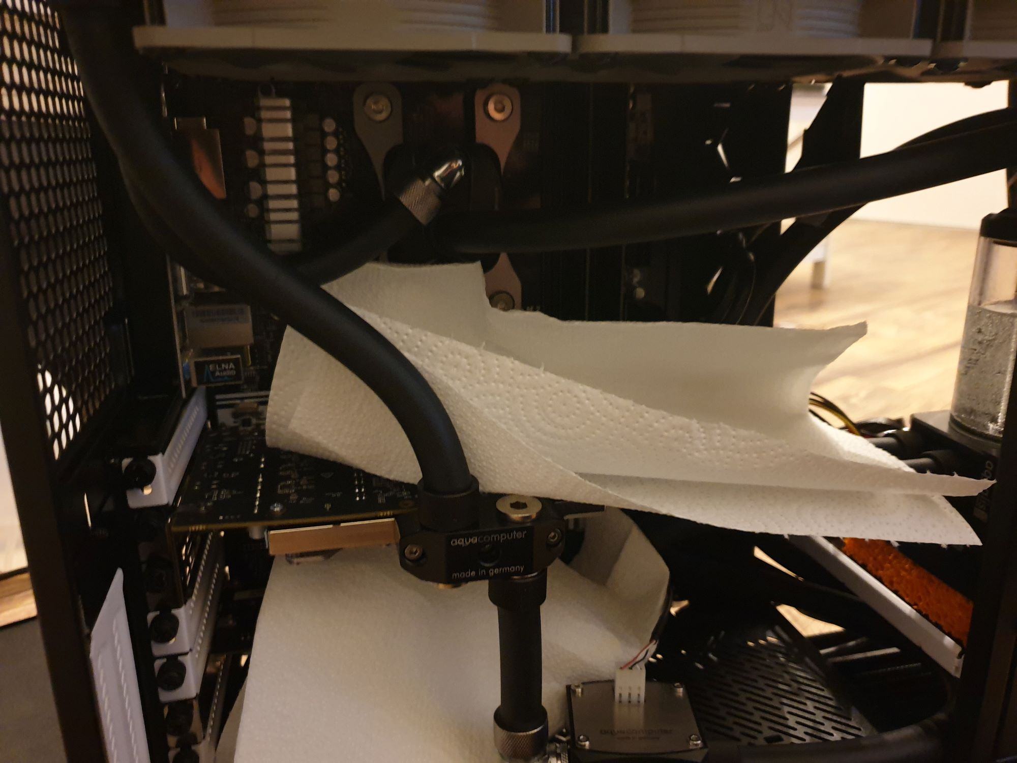

Teil2: Der Grafikkartenkühler
Das Teil, weswegen ich die ganze Geschichte eigentlich Angefangen habe, was das schwierigste Teil und kriegt deshalb eine eigenen Punkt.
Das Problem hierbei war, das ich keinen passenden Kühler für eine XFX Radeon RX580 finden konnte.
Inzwischen weiß ich, dass es da von Bykski einen in China gibt, aber es war nicht einfach da was zu finden, wenn man diesen Hersteller nicht kennt.
Da ich aber erst nichts finden konnte, hab ich nach Alternativen gesucht und nichts gefunden.
Allerdings konnte ich einen "aqua computer kryographics für Radeon RX 480" und hab mir Gedacht, vielleicht habe ich ja Glück und er passt trotzdem.
Natürlich passt er nicht.
Aber was nicht passt, kann man passend machen. Zumindest in diesem Fall.
Bei dem aqua computer Kühler kann man die Abstandshalter für die Schrauben einzeln herausschrauben, somit war es kein Problem, das XFX weniger Befestigungspunkte als das RX480 Referenzdesign.
Leider baut XFX aber direkt nach den VRAM Modulen nochmal einen "kleinen Spannungswandler", was der einzge Punkt ist weswegen der 480er Kühler nicht passt.
Mit Hilfe von feinen Metallsägen und Feilen konnte ich allerdings den Kühler entsprechend anpssen, da es nur eine "kleine" Ecke beim aqua computer Kühler war.
Von daher für ein Bestelprojekt keine unüberwindbare Herausforderung, aber die schöne Variante wäre natürlich das passende Modell zu nehmen.
Da ich aber mit einem geschlossenen Gehäuse arbeite ist die Optik nicht so entscheidend.
Mein Fazit hier: Auf gut Glück bestellen funktioniert einfach nicht. (Es sei denn man hat eine Metallsäge.)

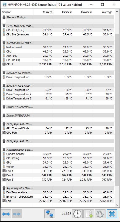

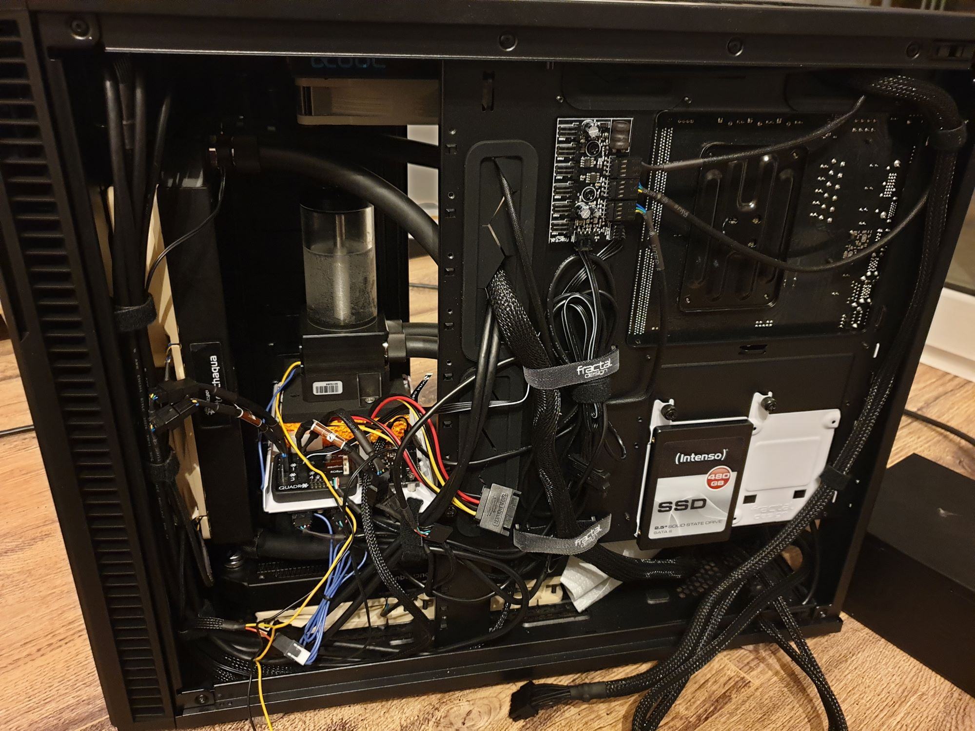

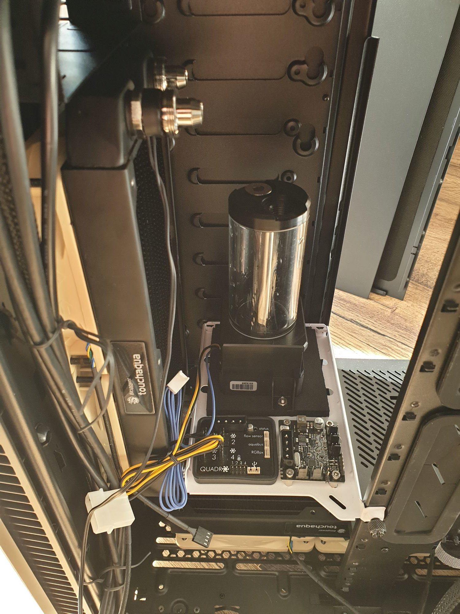

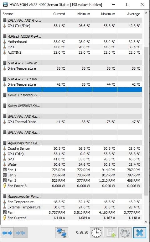

Teil3: Reichen die Radiatoren wirklich?
Der Grafikkartenkühler ist vorbereitet und die Steuer und Überwachungselektronik konnte ich testen.
Also warten auf die anderen Teile. Ein klein wenig Gedult wäre manchmal wirklich hilfreich.
Irgendwie bin ich mir aber immer noch nicht so ganz schlüssig, ob die beiden Radiatoren ausreichen, irgendwann gibts ja auch mal wieder ein System upgrade.
Von daher wäre die Option für einen dritten Radiator vielleicht doch nicht schlecht?
Also mal wieder die Shops durchgestöbert, aber geschlossene Gehäuse mit mind. drei Plätzen für Radiatoren und vielleicht noch Platz für meinen Bluray Brenner? Das scheint ja ein extrem exotischer Wunsch zu sein.
Es gibt da tatsächlich eines, das Fractal Design Define R6 und so gibt es jetzt auch noch ein neues Gehäuse.
Zur einfachen Erweiterung hab ich gedacht, ein Schnellverbinder mit einzubauen, aber 2 Sätze kosten ja schon fast so viel wie ein zusätzlicher Radiator...
Also kommt noch ein zusätzlicher 360er Radiator gleich mit in den neuen Kreislauf.
Mein Fazit hier: Mehr Gedult und weniger surfen in Onlineshops würde Geld sparen.

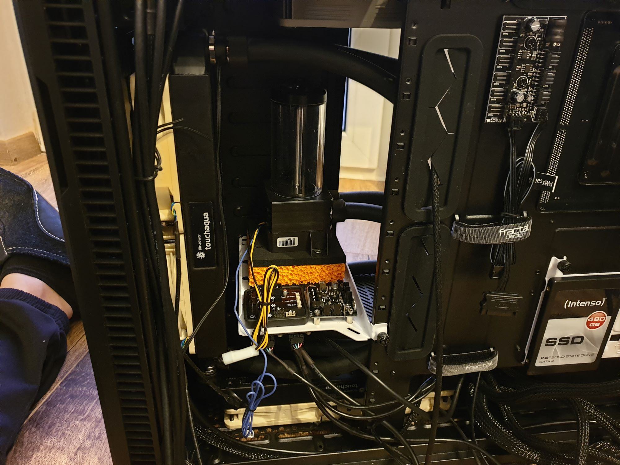

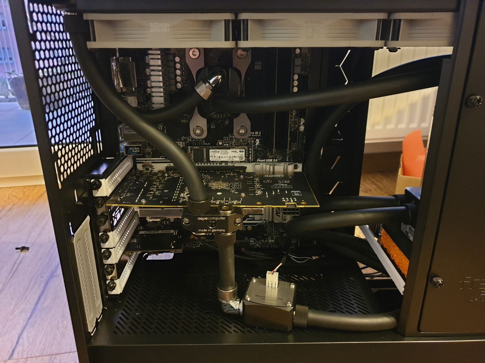

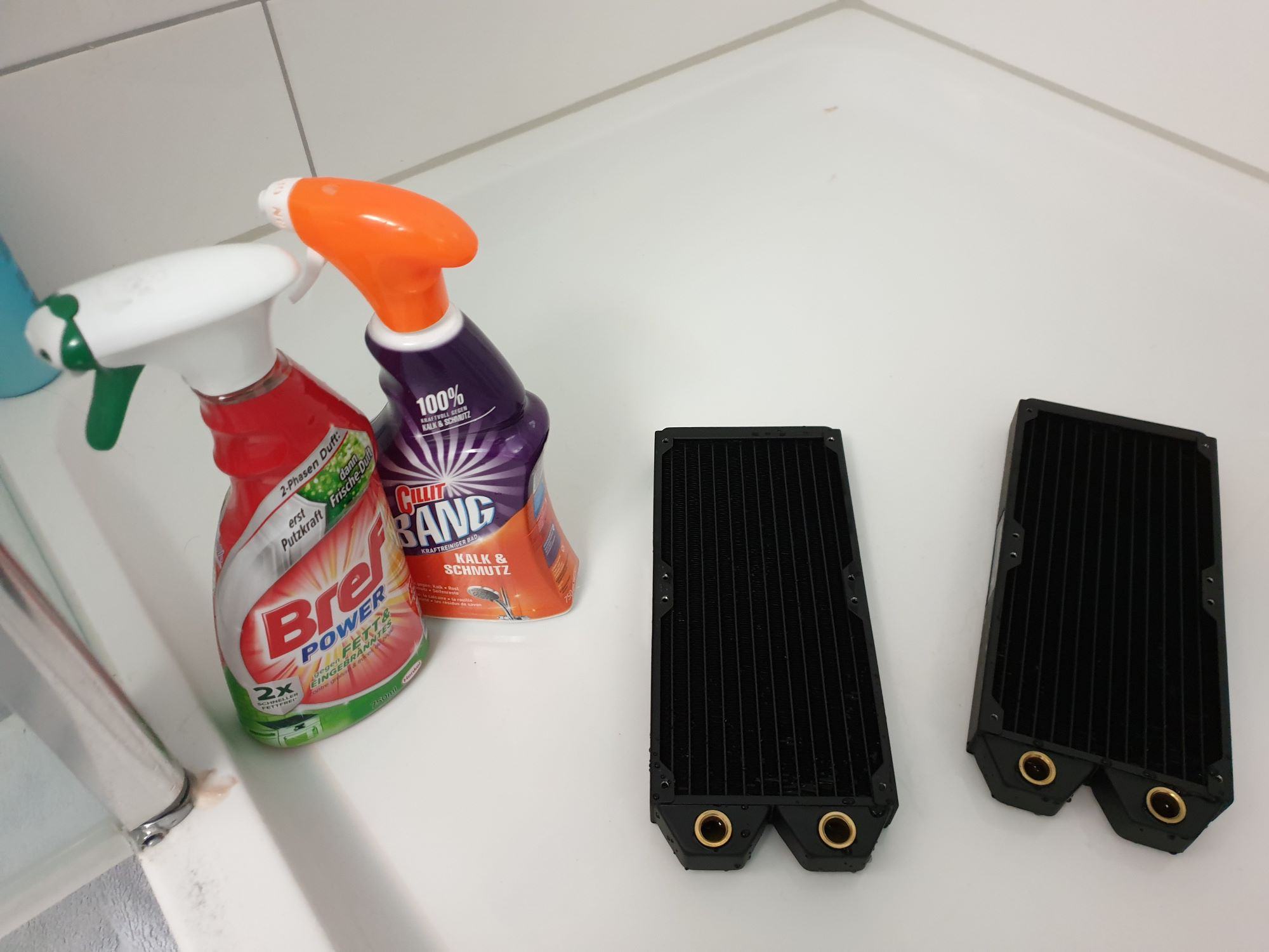

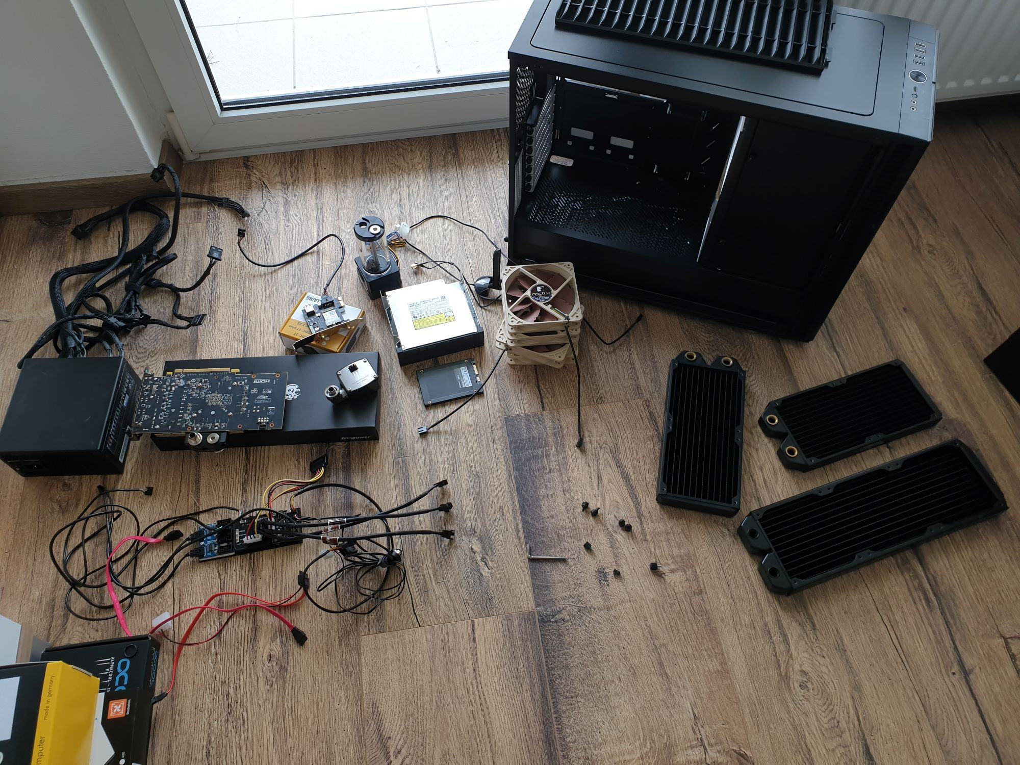

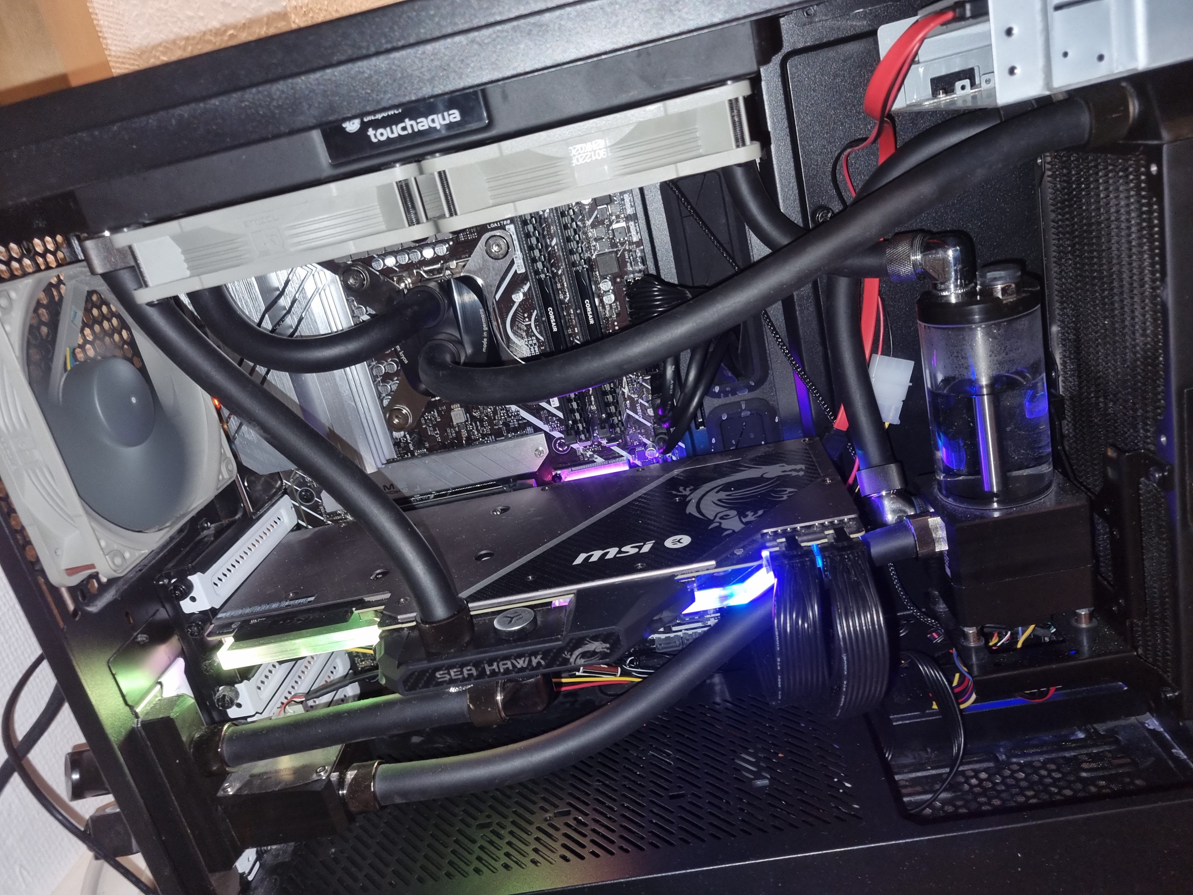

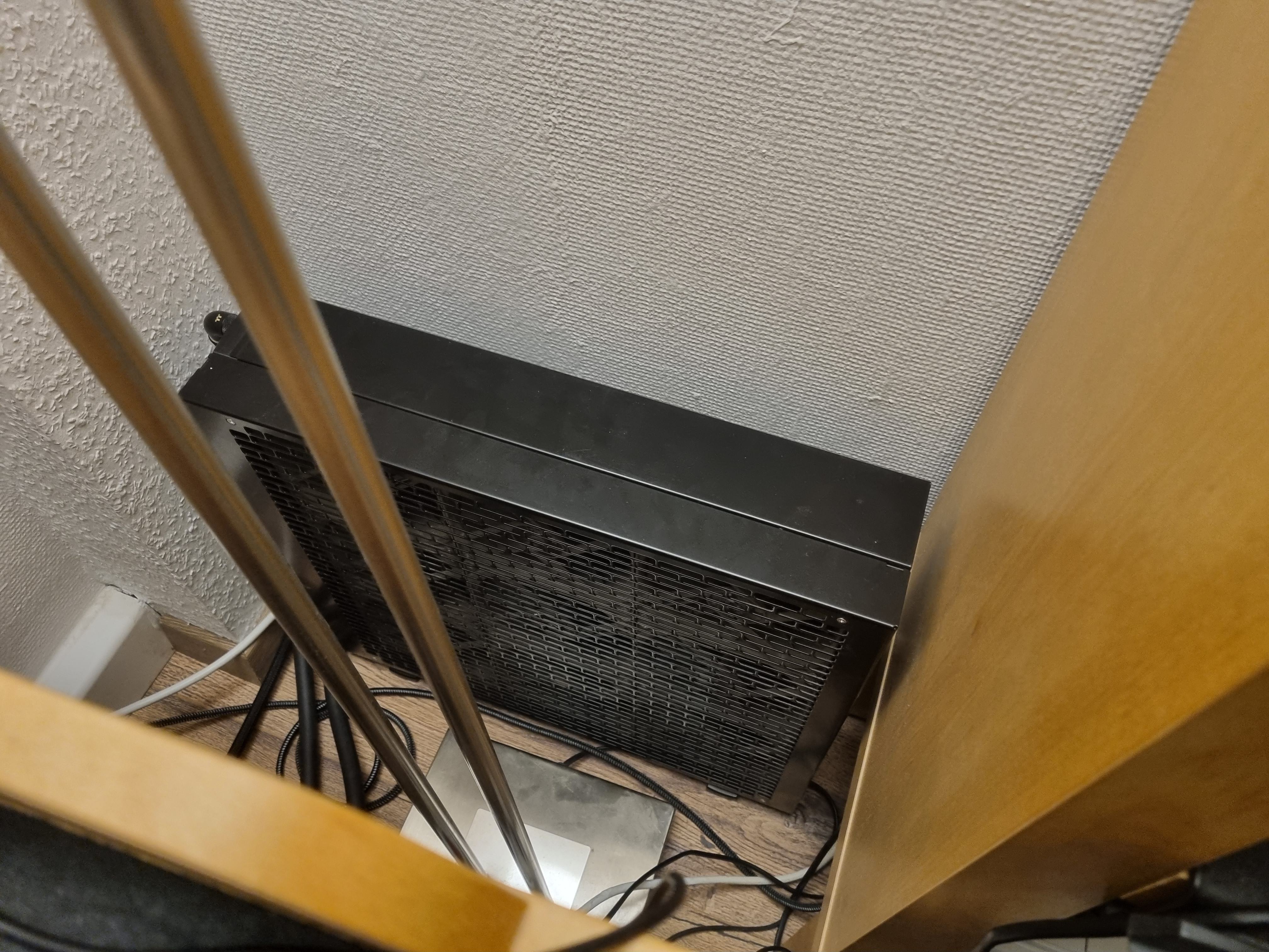

Gerade sind auch alle Teile, bis auf die beiden nachträglich bestellten (sollen Morgen kommen) angekommen und ich werd mich langsam mal ans Radiator spülen und zerlegen des alten PCs machen.
