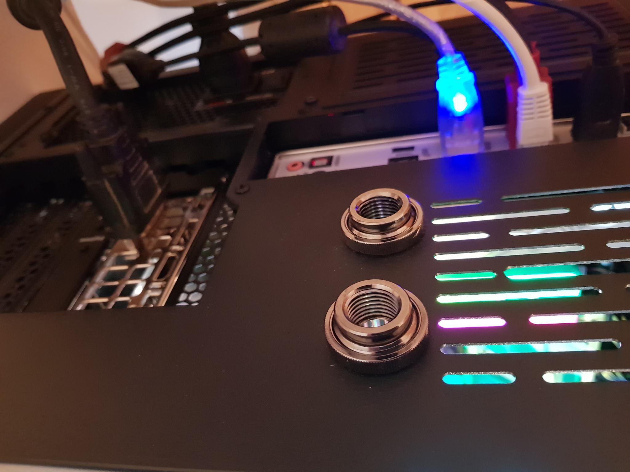

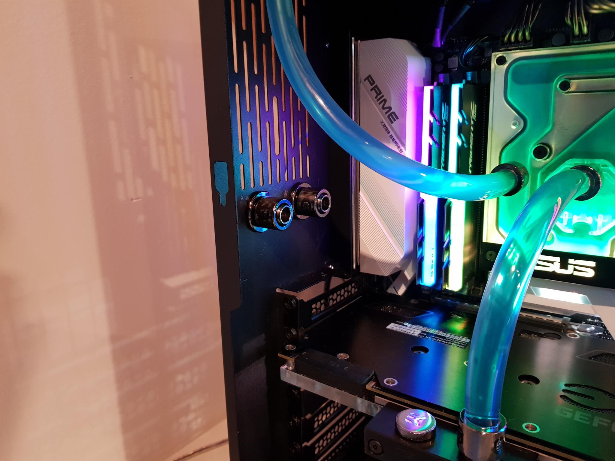

3) Schlauchdurchführung also mit Fillport oder Passtrough..
Sowas?
Bitspower Wasser-Einfüll-Öffnung G1/4 Zoll - shiny bla…
Oder sowas?
EK Water Blocks EK-AF Gehäusedurchführung G1/4 Zoll - …
Sieht irgendwie gleich aus, dort dann auf jeder Seite ein normales Fitting ran sozusagen?

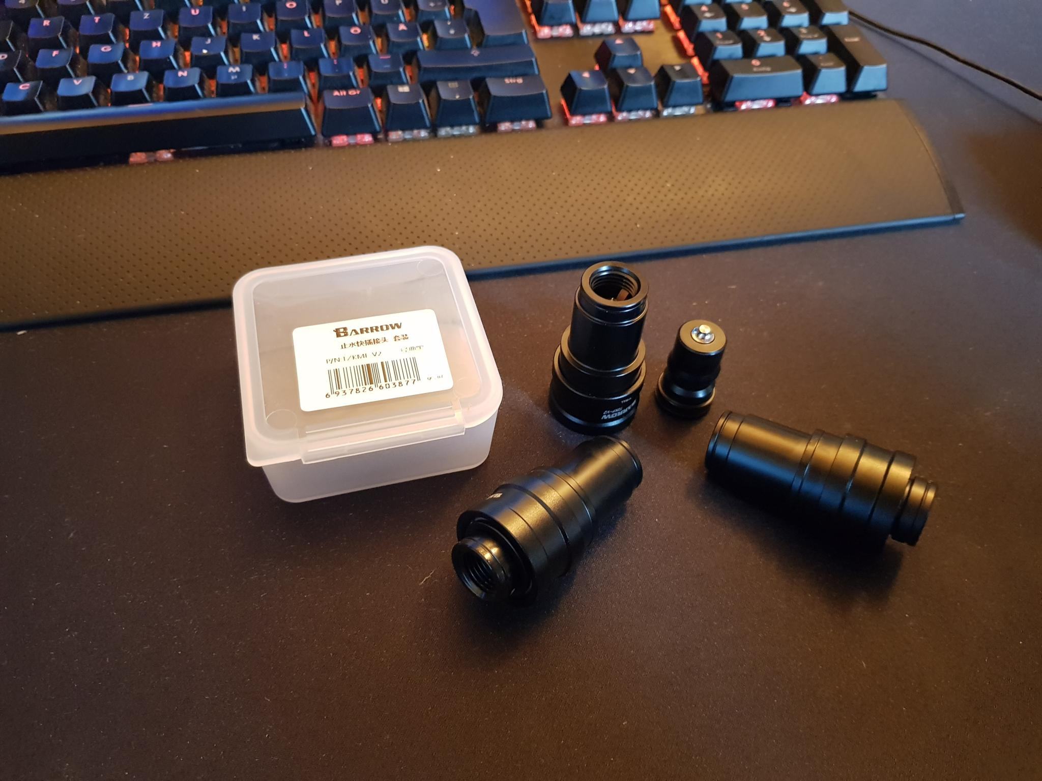

4) Schnelltrennis also eher den EK-QDC. Gestern habe ich noch Lob über die Barrow Variante gelesen.
Barrow G1/4 Office on Aliexpress.com | Alibaba Group
Das wär natürlich günstig, sieht jetzt auch optisch nicht schlecht nur im Bestfall 2 Monate drauf warten und für mich ist nicht so richtig eindeutig ob das der komplette Trenni ist oder nur der weibliche Part aber glaub das ist komplett. Dazu noch ne Frage der Schnelltrenner hat ja auch 1/4 Zoll Innengewinde, sollte man den jetzt direkt an den Passtrough anschließen wollen brauch ich sozusagen ein Apadter mit 2x 1/4" Außengewinde?

So ich hab mich mal für die China Variante entschieden und 3 von den Barrow Schnelltrennern bestellt. Die haben wenn ich das richtig verstehe nur nen female 1/4 Zoll sprich da muss noch Fitting bzw eben so ein male/male Adapter ran die habe ich gleich mit bestellt. Wo ich dann einmal am shoppen war gleich mal noch n 6er Pack Hardtubes und 10 Hardtubefittinge, man wächst mit seinen Aufgaben :).
Viele Grüße

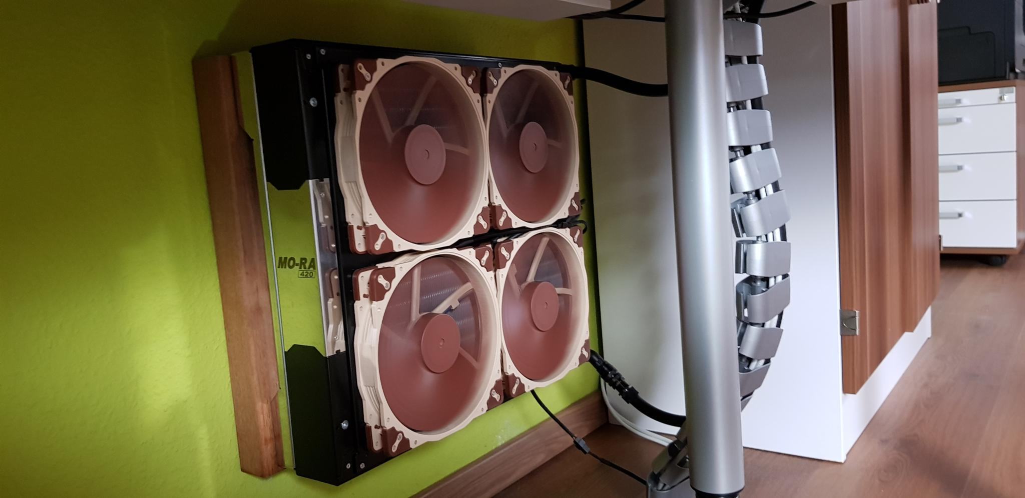

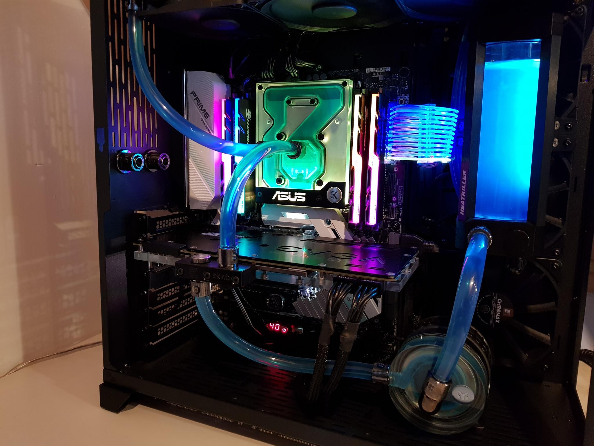

Hi,
ich habe meine MORA Erweiterung abgeschlossen :-)
Schlussendlich habe ich mich doch für die 200er Noctua entschieden.
20181209_111349.jpg20181209_111442.jpg20181209_111452.jpg20181209_111502.jpg20181209_111522.jpg
So mal n Update,

Hab heute mal Wasser abgelassen und einiges erweitert:
1) Alte Graka gegen neue alte Graka mit Wasserkühler getauscht.
2) Temperatursensor in den AGB eingebaut jetzt kann ich die Wassertemp über das MB auslesen und damit die Radiatoren steuern
3) Eine 1TB SDD hinzugefügt auf Gesamt jetzt 500Gb NVME + 1,25TB SSD

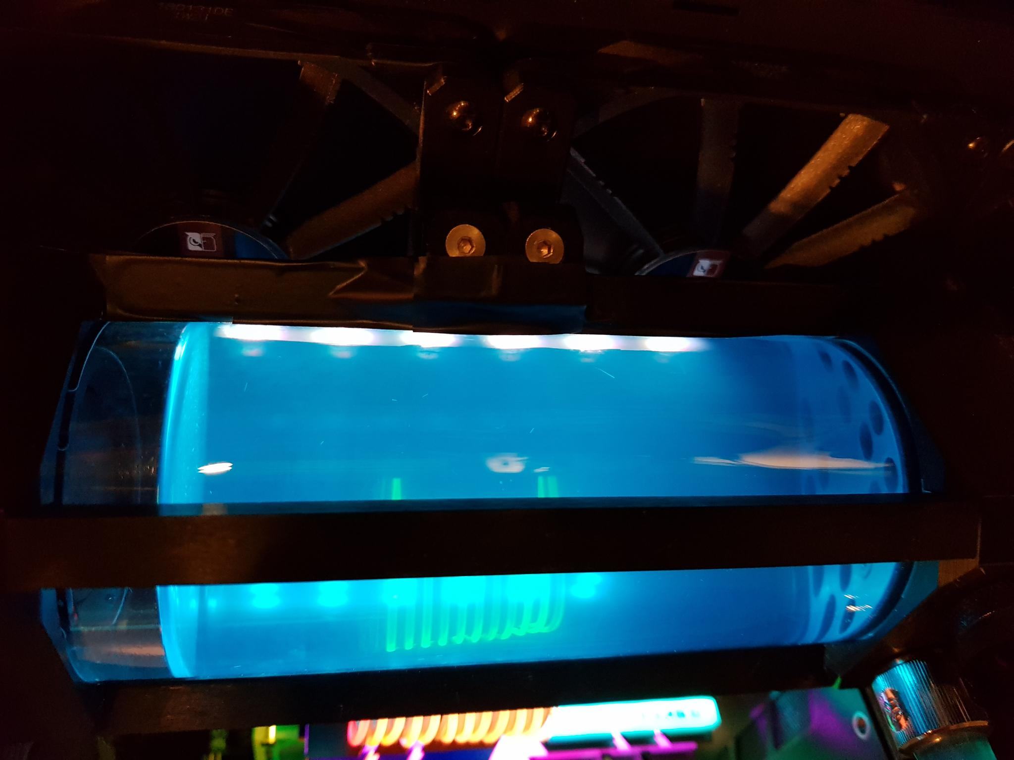

4) Beim Heatkiller AGB eine kleine Milchfolie vor die LED gesetz damit das Licht etwas diffuser wird und an der Seite noch "russische Variante" mit Gewebeband abgedichtet um das nervige "bleed out" wegzubekommen. Von weitem sieht mans nicht da eh alles schwarz..
5) Lian Li Schild entfernt und mit Lochbohrer das Gehäuse maltretiert und 2 "Pass Throughs" angebracht. Ganz Ok geworden denk ich.
Jetzt fehlt nur noch der Mora, aber den kauf ich erst wenn die Schnelltrennis da sind.

Die Schnelltrenner von Barrow sind relativ schnell gekommen:
Die Anschaffung des Mora muss ich aber mal auf Januar verschieben, da ich mir mal relavtiv spontan nen 34" Monitor geschenkt hab und das Wohlwollen meiner Frau nicht überstrapazieren möchte..
Ich frage mich allerdings wie durch diese kleinen Dinger Wasser duchkommen soll und spiele aus Angst um den Durchfluss schon mit dem Gedanken, ohne Schnelltrenner zu arbeiten und Mora und Pc mit normalen festen Fittingen anzuschließen. Alternativer Gedanke einen Durchflusssensor kaufen, aber für einen Standalone mit Display seh ich noch nicht so richtig nen schönen Platz und auch für ne Lösung mit ner D5next hab ich irgendwie kein Bild vor Augen wie ich die ins Gehäuse bekomme dass es mir optisch gefällt.. Den Gedanken muss ich mal noch reifen lassen..
