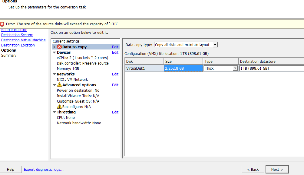

Danke! Bevor ich es ausprobiere: Kann es daran liegen, dass ich die VM von einer 3TB Festplatte auf einen 1TB Festplatte verschieben will? Wenn ich es mit dem VMware Converter versuche, bekomme ich den Hinweis, dass auf der Zielfestplatte nicht genug Speicher frei ist. Die Sache ist die: Ich habe die Festplatte als Thin-Provision erstellt (auf der 3TB Festplatte), aber kann die Größe nicht ändern. Ist das so richtig ?
Ändern ist so ohne weiteres nicht... Man könnte aber tricksen... Im VMware Converter ist es möglich, von Thin auf Thick zu gehen -> sprich von der vollen Bereitstellung auf die Schnellbereitstellung. -> das würde ich allerdings nicht wirklich empfehlen, denn die VM läuft schlicht gegen den Baum, wenn du da ans Disklimit kommst.
Alternativ dazu, schnapp dir irgend ein Tool, was HDDs klonen kann und kopier den Spaß einfach "in" der VM von der 3TB VMDK auf die entsprechend kleinere Größe einer neuen VMDK auf dem 1TB Datenträger.
Ich für meinen Teil nutze für sowas bspw. Gparted... Das ist ein kleines Boot ISO, was du in die VM einbindest und von dem du diese bootest, es gibt eine GUI und es basiert auf Debian, wenn ich das richtig in Erinnerung habe.
Je nach Quelle (also Filesystem auf der Disk) kannst du dann gleich in der GUI die Partitionsize entsprechend einkürzen (denn die hat ja ebenso 3TB aktuell?)... Geht bei Windows (FAT + NTFS) und bei Linux mit diversen Dateisystemen 1A. Auch LVM Container lassen sich so einkürzen, wenn du auch dort über die Konsole erstmal die Size einschrumpfen musst. Wo ich mir nicht 100% sicher bin ist, ob GPT Partitiontables bei Windows mit NTFS auch einzukürzen gehen??? Müsste man mal probieren.
-> hast du die geringere Größe dann einmal drin, gibst du der VM einfach eine neue Disk (die dann auf der 1TB Platte liegt) und klonst einfach die Partition auf diese neue Disk -> die Partitionsize solltest du VORHER natürlich entsprechend klein wählen. Es ist also wichtig, so viel Platz zu schaffen, dass der Spaß da auch reingeht, sonst kann es nicht funktionieren. Nach dem Klon kann man wahlweise die Partitionsize noch auf maximal mögliche Größe aufblähen lassen, damit nix verschenkt wird.
Was das Klonen von VMs angeht, das geht eigentlich recht einfach. Für die VM selbst sind nur ein paar wenige Files wichtig. Unter anderem die .vmx Datei. Dort steht alles relevante drin. Die VMDK Files, also die virtuellen HDDs kann man 1:1 übernehmen/kopieren. Bei der .vmx ist bei händischem Klonen (also durch simples Kopieren über den Datastore-Browser) noch an einigen Stellen was zu ändern. Bspw. die MAC-Adresse(n) der virtuellen Netzwerkkarte(n) -> diese wären 1:1 die gleichen wie bei der Quelle und es gibt damit einen Konflikt, was der ESXi dir auch anmeckert, wenn er davon weis. Oder die UUID sollte man auch ändern...
Willst du sauber sein, lege einfach eine neue, nakte VM mit entsprechenden Spezifikationen an, lösch die nakte VMDK Datei, die er beim erzeugen der nakten VM selbst anlegt weg und kopier rein die VMDK Files der Quell-VM dort auf Datastore-Browser Ebene rein -> anschließend diese (in der richtigen Reihenfolge, sofern mehr als eine!) wieder in die VM einhängen und fertig... Damit hast du einen sauberen VM Klon mit allen IDs und Zeug, was sich nicht überschneidet. Nachteil -> bei Windows wird womöglich nach einer Neuaktivierung schreien! Man sollte bei einem Windows generell aber noch ein sysprep drüber jagen, da sich die SID des Betriebssystems sonst gleicht.
Alternativ zur vollständig händischen Methode kann man gleich den VMware Converter nutzen... Der macht all dies für dich, (inkl. dem Konvertieren von Thick auf Thin und umgekehrt) sowie dem sysprep bei MS based OSen... Solange man nicht zwangsweise einen MS SQL Server oder MS DomainController "klont" -> was zu vermeiden ist, da es Dreckeffekte gibt, kann man den Converter eigentlich fast bedenkenlos empfehlen...

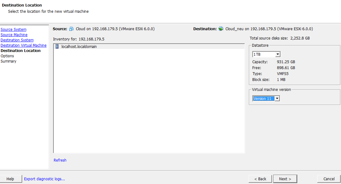

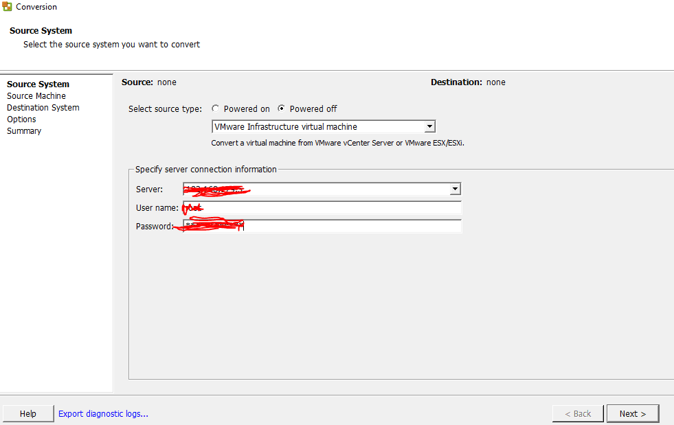

Ich habe über Nacht schon die VM auf meinen lokalen Rechner exportiert (OVF-Vorlage), damit ich erstmal eine Kopie des Systems habe. Die VM ist ~173GB groß, also passt sie locker auf eine 1TB Festplatte, auf der noch 898GB frei sind.
Wenn ich den vCenter Converter (Standalone) starte, mache ich folgendes: Convert Maschine -> Anmelden -> wähle die ausgeschaltete VM aus -> wähle das Zeil aus (gleicher ESXi-Host), aber neuer VM Name -> wähle die Zielfestplatte aus (die entsprechenden Bilder habe ich angehangen). Allerdings kann ich die Größe der VM-Festplatte nicht ändern :confused:
