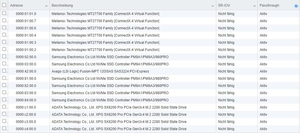

Das Einzige, was nicht geht wie geplant (bisher): 2 Samsung NVME in den beiden m.2 Slots des Mainboards lassen sich nicht an Solaris per PCIE-Passthrough durchreichen (die bei Adresse 0000:02 und 0000:03).
Und die anderen Samsungs Adresse 0000:81 - 0000:84 sind die gleichen aber wahrscheinlich auf einer PCIe-Karte mit 4 M.2-Slots?
Sind leider nicht die gleichen (sonst wär's ja zu einfach). ;) Die an 81-84 sind Samsung 980Pro, die an 02-03 sind PM9A1. Aber ja, korrekt: die 980 Pro stecken in einer PCIe-Karte mit 4 m.2 slots, die PM9A1 in m.2 slots des Mainboards.
Ich hab hier tatsächlich zufällig noch einen PCIe-Adapter von Supermicro für immerhin 2 m.2 slots (allerdings nur PCIe3). Vielleicht teste ich die PM9A1 später / die Tage einmal darin.

Das andere Problem kenne ich aber auch, vor allem wenn man etwas an den passthrough-Einstellungen ändert (ein beliebiges Gerät mehr oder weniger als Passthrough konfiguriert, kann durchaus die Gesamtliste der Geräte beeinflussen, z.B. weil sich irgendwelche PCIE-Adressen ändern...). Musste erst gestern den Hobel mehrmals neu starten, weil ich einen Port an einer NIC von SR-IOV auf Passthrough gestellt hatte und danach plötzlich statt einer NVME SSD irgend'ne PCI-Bridge im passthrough war und (logischerweise) die Storage-VM nicht starten wollte...
