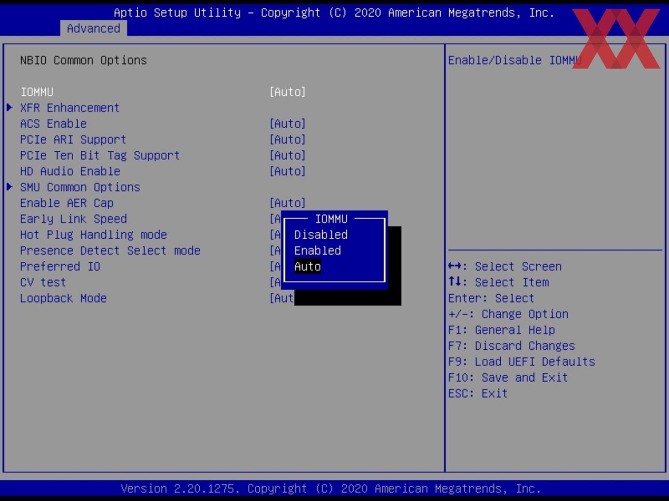

Schau' auch noch einmal, ob Du in Deinem Hardware-BIOS irgendwas von ARI und ACS Support findest (siehe zum Beispiel "ACS Enable" bzw. "PCIe ARI Support" im Screenshot hier) und das ggf. mal testweise auf enabled setzen.
