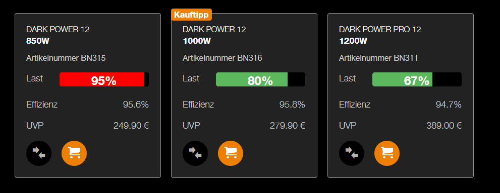

Jetzt frage ich mich neues Netzteil wäre wahrscheinlich die beste Lösung
Zukunftssicher würde auf ein 1200 Watt Netzteil setzen
Wenn die Neue gpu Generation nochmals 100 Watt mehr verbrauchen soll und das NT sollte ja auch nicht immer an der Grenze laufen.
Puffer ist immer gut zu haben jetzt Frage ich mich soll ich weiterhin auf BQ setzen oder Seasonic Bzw Corsair
was sind so eure Erfahrungen zu den Herstellern?
oder liege ich falsch mit dem NT und es reicht vollkommen aus
also laut Watt Messgerät säuft der pc ca 600 - 700 Watt beim Zocken dazu mit undervolt von gpu CPU Auslastung von ca 30% und gpu 99%
Zwischendurch habe ich schon beobachtet 800-860 doch dann war es aus.
cpu im cinebench Multi zieht schon alleine 400 Watt dazu noch die GPU puh 😅
