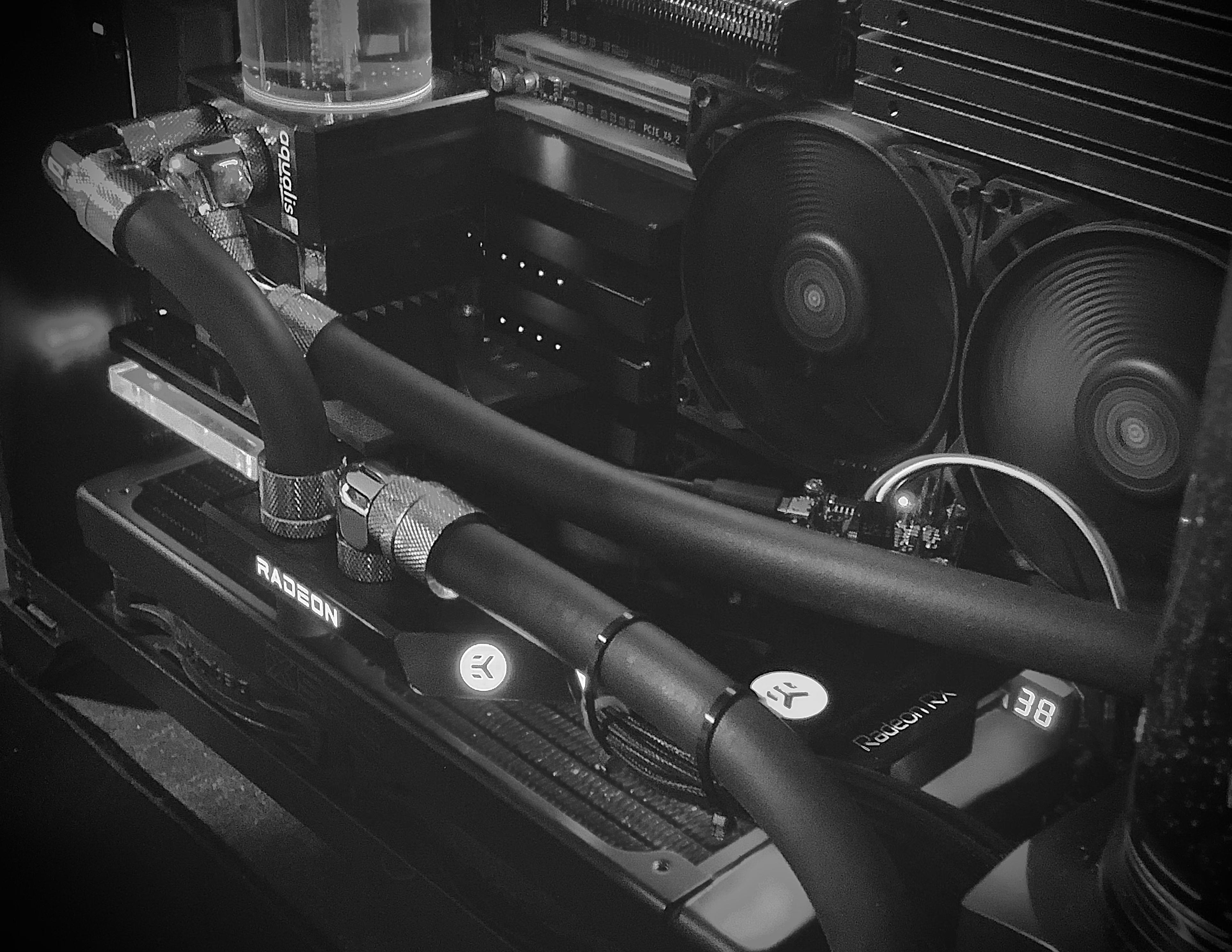

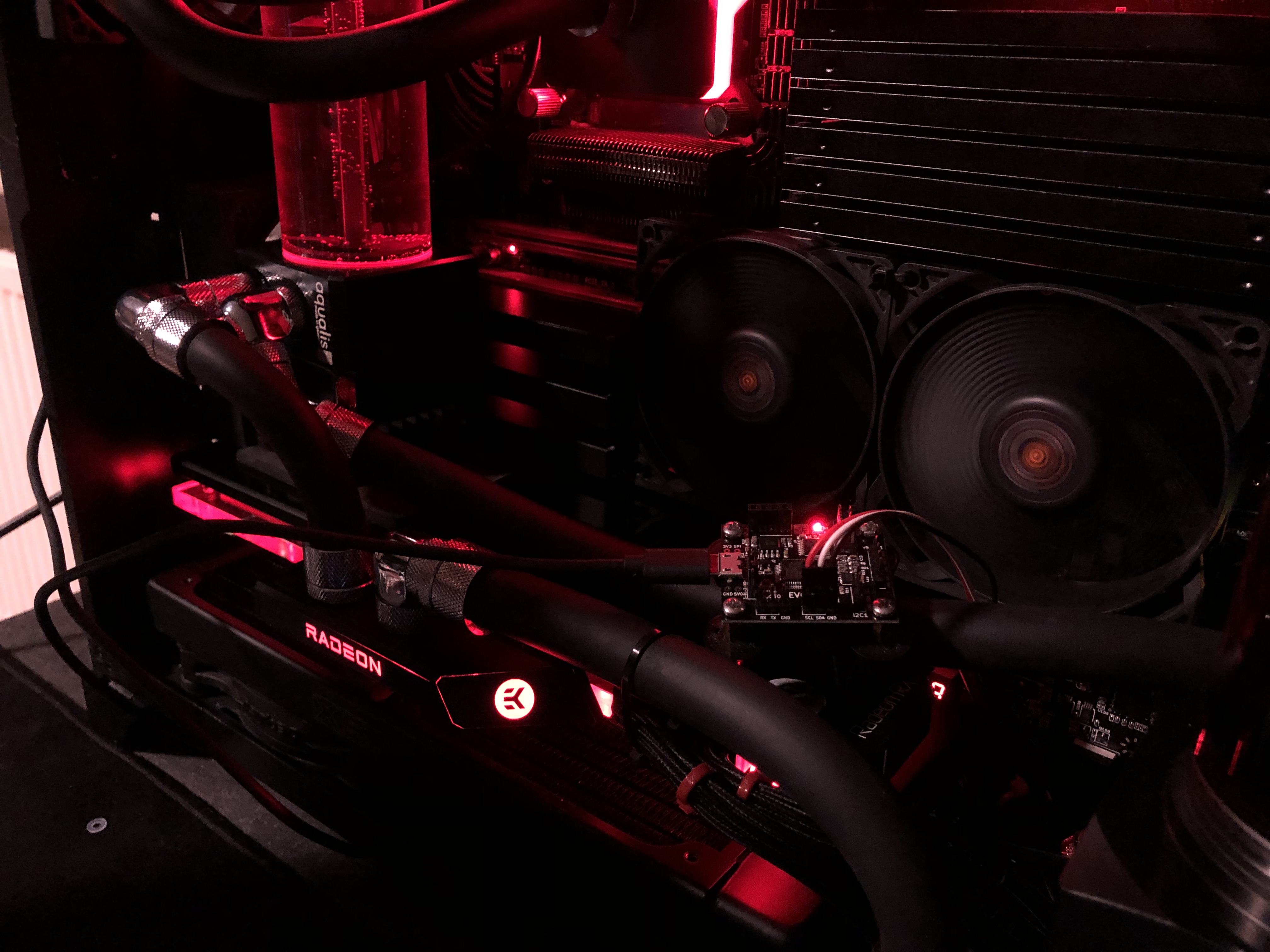

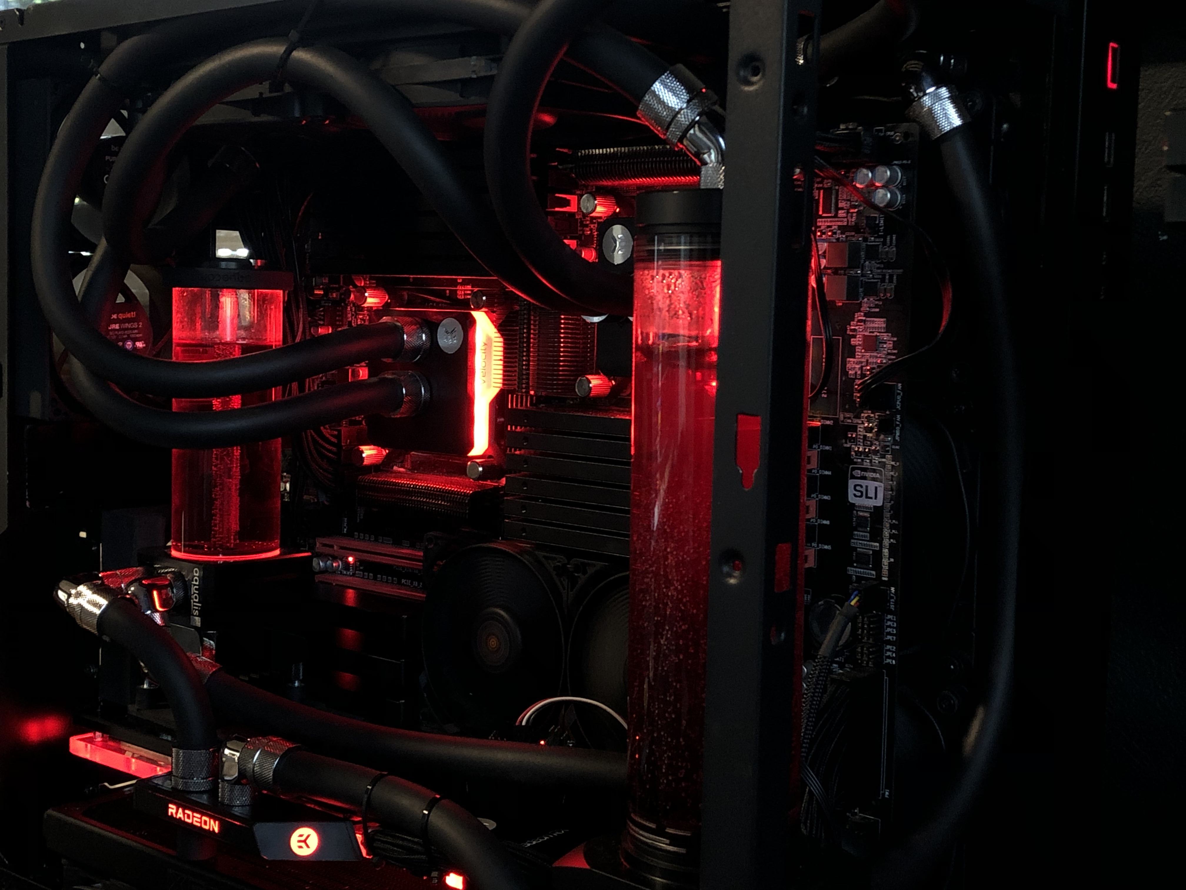

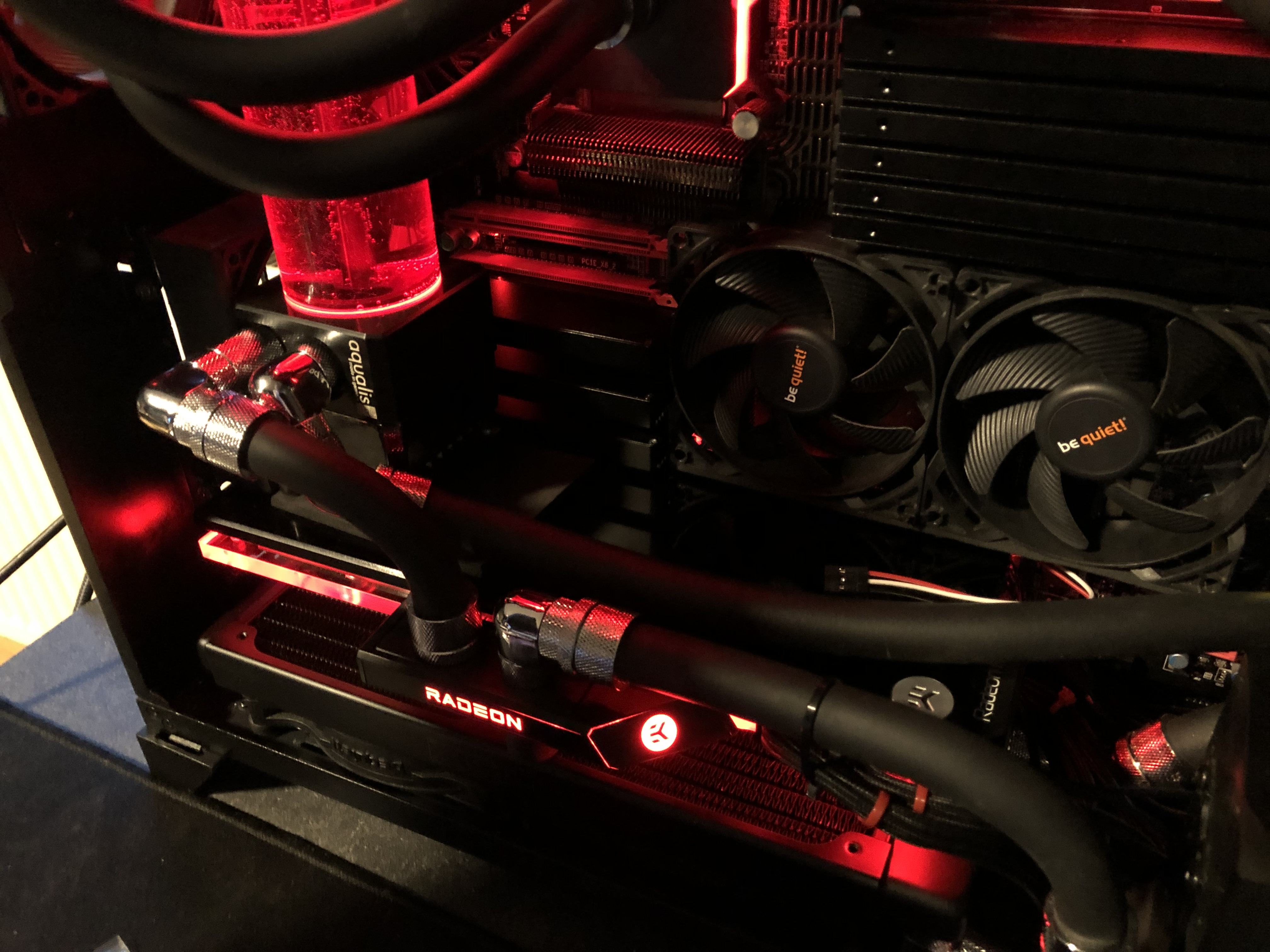

Habe nochmal etwas an meinem SR2 Build rumgebastelt und die 6700 XT gegen eine 6800 XT getauscht. Zusätzlich noch einen separaten Kreislauf eingebaut. Überlege evtl. noch den Elmor EVC den ich hier rumliegen habe mit der I2C Schnittstelle der Karte zu verbinden um zu sehen wie weit ich noch mit der Frequenz kommen kann. Kühlungstechnisch kein Problem. :haha:

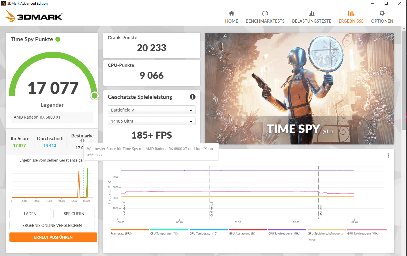

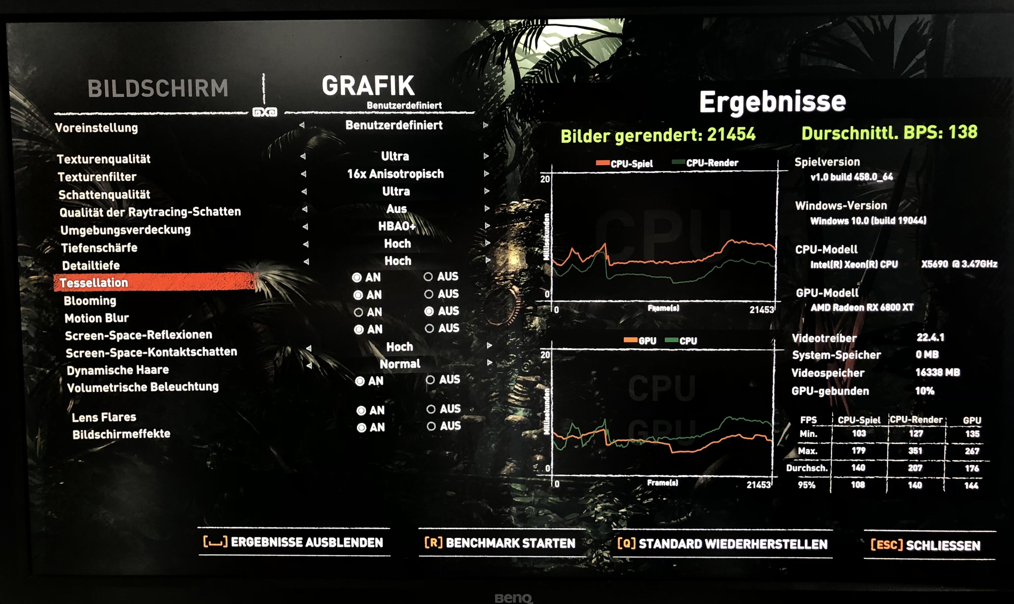

Habe den Elmor EVC2 dann doch direkt mal angeschlossen da es mich in den fingern gejuckt hat. :fresse:
Ganz interessant zu sehen was so alles möglich ist wenn man über die Spannungslimits von AMD hinausgeht und die TDP etwas erhöht. Nur ne kleine Spielerei werde noch etwas rumprobieren und gucken was ich 24/7 laufen lasse. :)

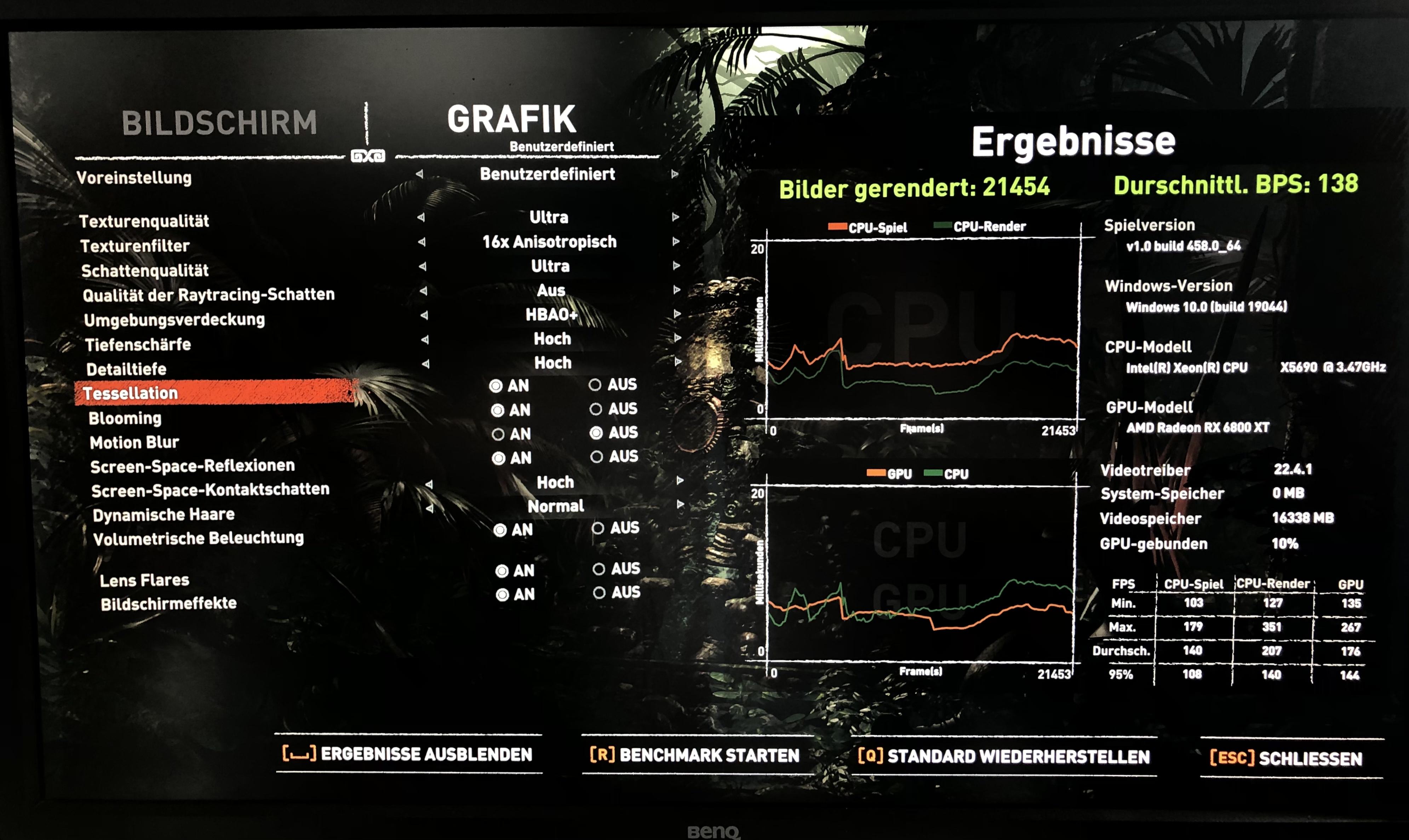

Cyberpunk2077 in WQHD mit gemixten Ultra Settings lief zwischen 90 und 100fps+ ganz angenehm auch wenn die FPS bei größeren Menschen mengen mal auf 60 runtergegangen ist. Sind halt schon etwas ältere CPU's trotz allem ein sehr angenehmes Spiel Erlebnis ohne stottern. :d

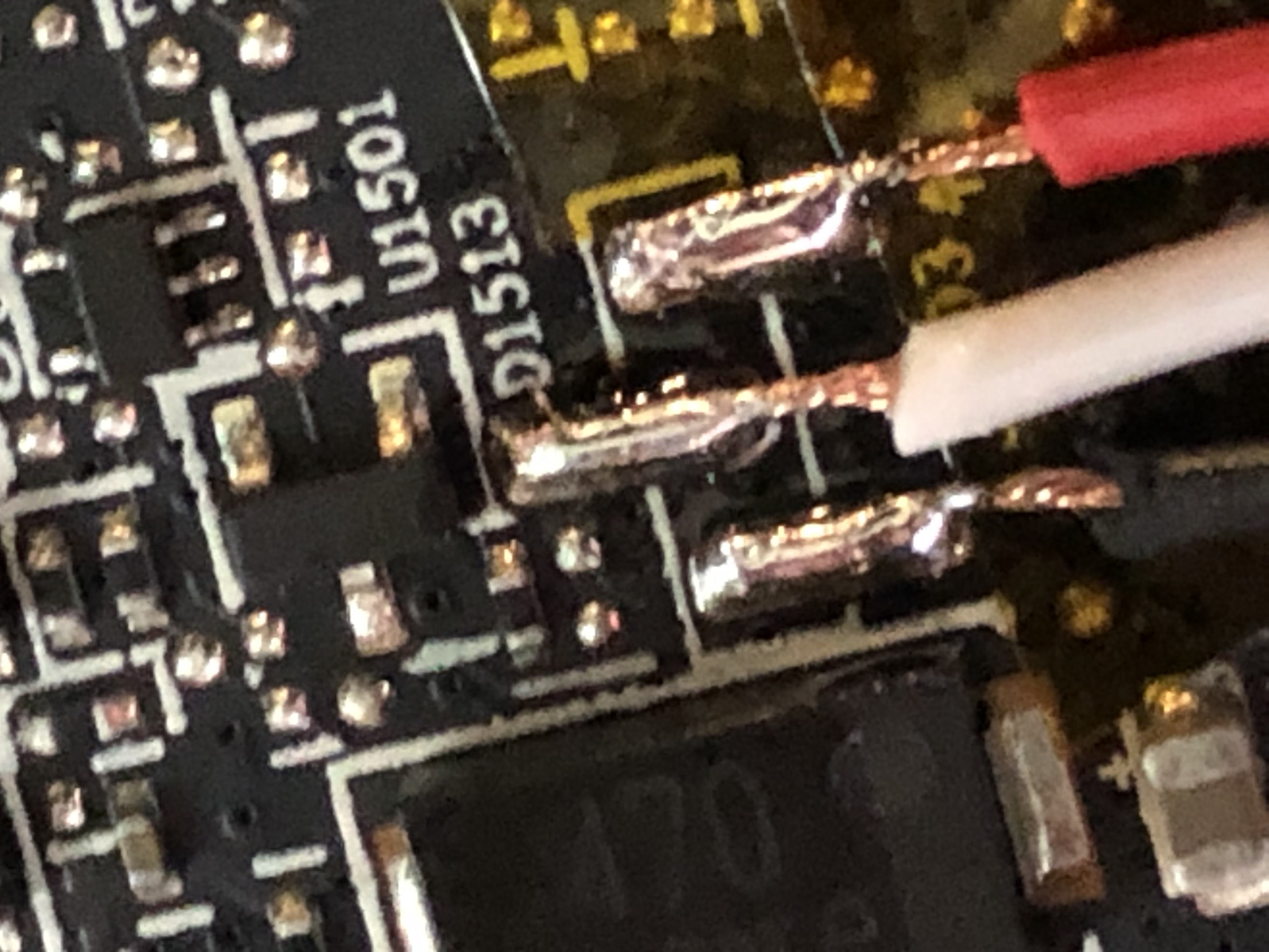

Falls jemand ähnliches ausprobieren will hier die Anleitung dazu.
Hoffe das war jetzt nicht zu viel Off-topic für diesen Thread :d

Aber zum Verständnis, kann der EVC2 Einstellungen, die mit MPT nicht möglich sind? Ich dachte mit MPT kann man auch zB die Spannung über die Stock Limits erhöhen.
Wildes System 😍
Haha danke❤️
Das Spannungslimit der 6800XT liegt bei 1150mv und lässt sich leider auch mit dem MPT nicht weiter erhöhen. Mit dem EVC von Elmor hat man die Möglichkeit den Controller der für die Spannungen zuständig ist direkt anzusprechen und kann somit das Softwareseitige Spannungslimit von AMD umgehen.

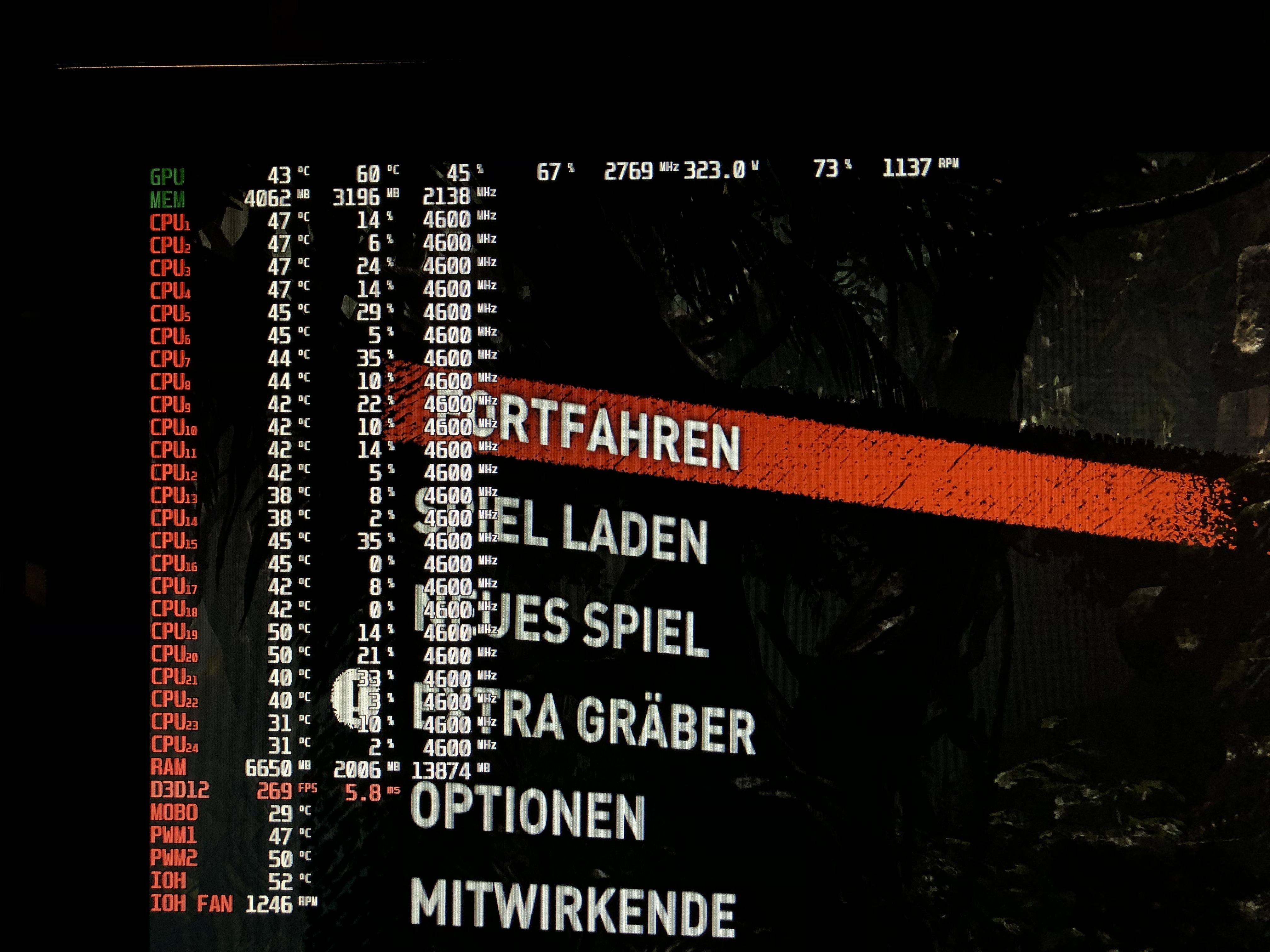

Habe gestern mal aus Interesse das Verbrauchmessgerät vor mein SR-2 System gehängt.
Die Specs nochmal:
* SR-2 mit 2x X5680 bei 4.3GHz @1.irgendwas Volt
* 6x8GB DDR3-1860/10 @1.55v
* R9 295X2
* 1x SATA SSD + 1x RevoDrive 3 X2 PCIe SSD
* 360er custom Wakü
* Netzteil-Duo aus SF750 + SF600
Und heiligs Blechle, sparsam ist die Maschine so absolut nicht. Folgendes zieht sie aus der Dose:
* Boot: 300-350W
* Idle: 340W (😳)
* CPU-Z Stresstest: 600W (🌡️)
* Heaven 1080p Max 8xAA: 900W (🔥)
* Heaven + CPU-Z Stress: 1140W (🔥🥵🔥)
Da lag ich ja gar nicht so weit daneben, als ich 1.35kW Netzteilleistung eingekauft hatte...
Das Teil verbrät bei Vollgas mal eben 40ct pro Stunde, und selbst Idle kostet 1€ über nen normalen Arbeitstag.
Zum Glück ist es eher ein Showcase den ich nur selten mal für Benchmarks oder so nutze.
Dank Dachgeschoss auch eine entsprechende Entwicklung der Raumtemperatur. Man spürt förmlich die Hitze abstrahlen und fängt binnen kurzer Zeit an zu schwitzen.

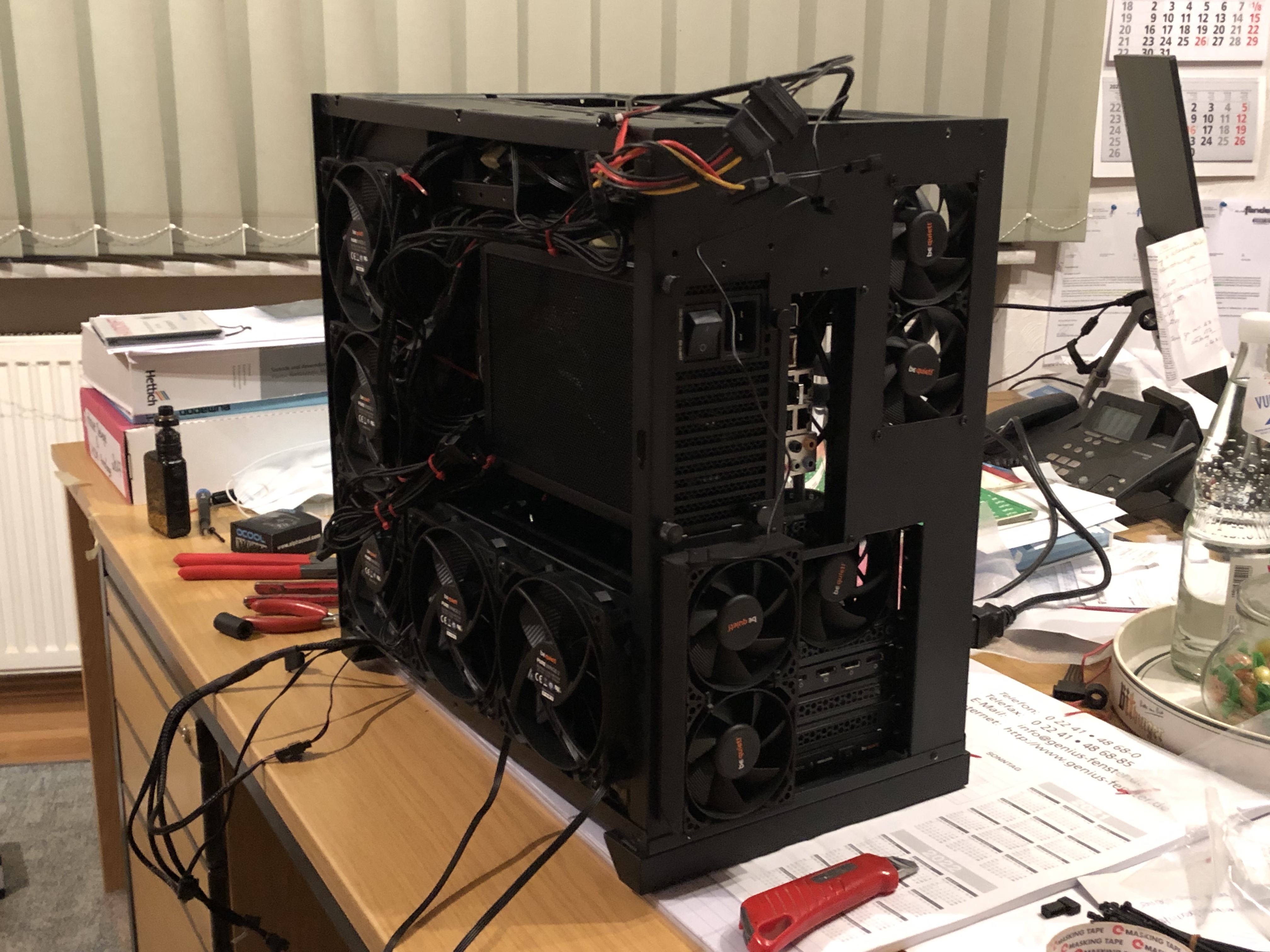

Bin durch Zufall in den Besitz eines SR-2 gekommen, inkl Vollbestückung mit DominatorGT. CPU konnte ich noch nicht eruieren.
Bin etwas zwiegespalten was ich damit machen soll. Vitrine kaufen oder doch lieber einen Abnehmer suchen...

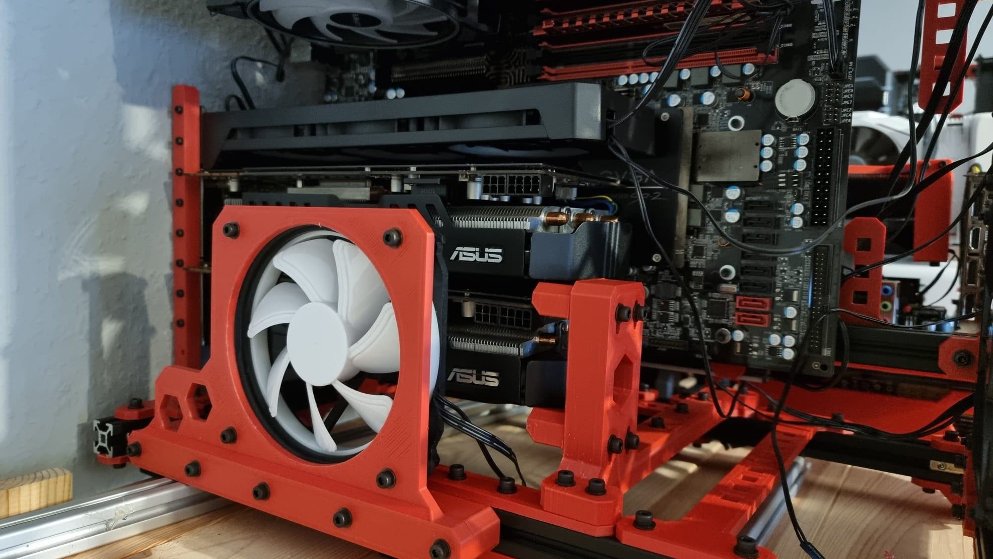

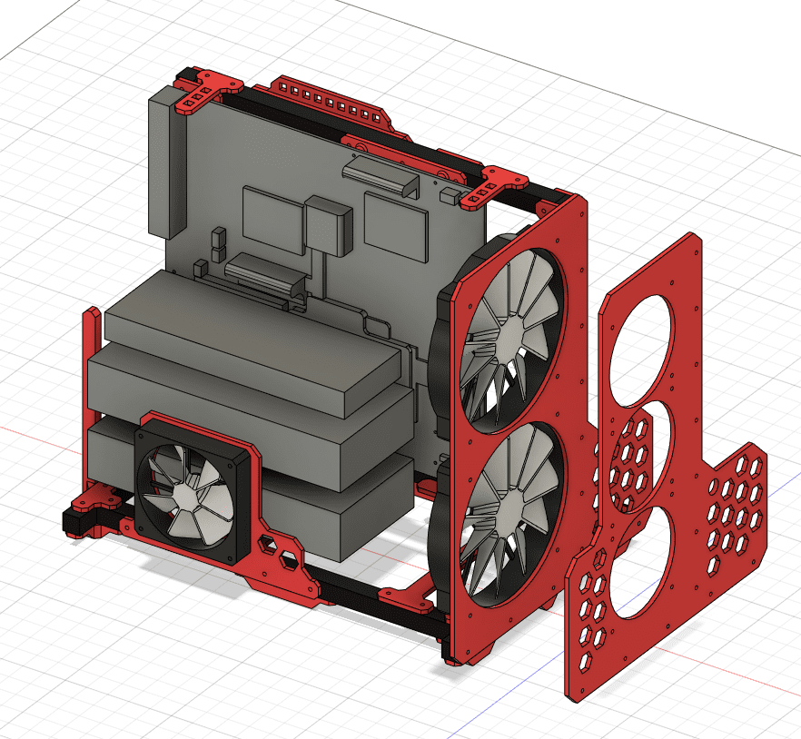

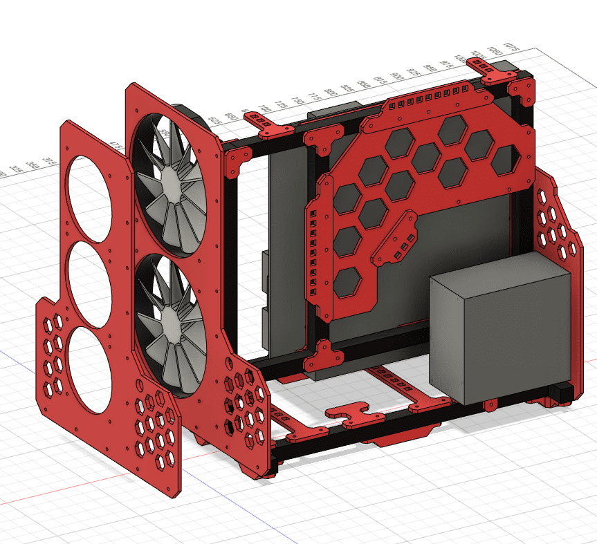

Ich wollte meine beiden SR-2 und mein SR-X nicht einfach so im Regal liegen haben, jetzt sind die auf Selbstgebauten "Gehäusen" (3D-Druck + 2020-Profile) verbaut. Am Ende stehen die wie die anderen Benchtables nur auf meinem Regal rum. Dafür aber viel schöner als nur rumliegen :fresse:
SR-X:
2x GTX680 Phantom
2x E5-2640
4x 4GB DDR3 ECC
RGB-Fans in Slot 1
GPUs in Slots3 und 7
SR-2 #1:
2x GTX570 Phantom
4x 4GB DDR3 ECC
GPUs in Slots 3 + 5
RGB-Fans in Slot 1
SR-2 #2:
2x GTX570 DirectCU Tripple-Slot
4x 4GB DDR3 ECC
RGB-Fans in Slot 1
Bei den RGB-Fan-Ding in Slot 1 handelt es sich um das ding: http://anidees.com/product/rgb-vga-cooler/
