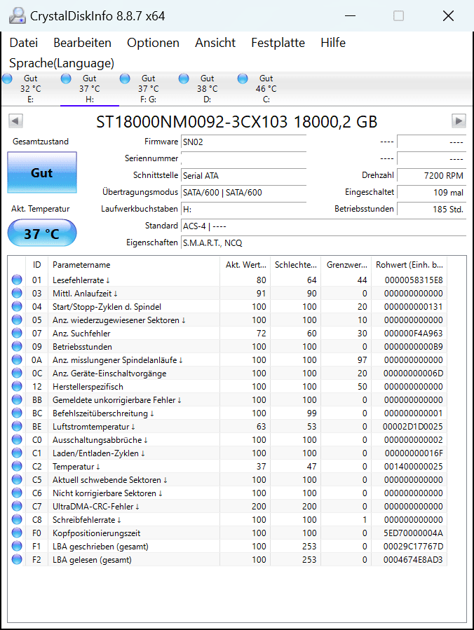

Hallo , ich habe mi vor kurzen 2 HDD ( Exos X - 2X18 )
gekauft , die laufen zwar , eine macht aber alle paar Minuten ein sehr schrilles Geräusch, kann mir jemand sagen ob ich die Platte besser austauschen lassen sollte, ist diese vielleicht defekt?
Crystal DiskInfo besagt es sei alles ok ?

Und wenn die "defekte" Platte alleine läuft - hast du auch diese Geräusche? Sonst kannst du noch die SMART-Werte beider Platten posten bzw. es gegenseitig abglichen - sollten dan nähnlich sein.
Ja auch wenn die andere Platte abgeklemt ist hat die Platte die Geräusche.
klingt für mich so, als ob die Köpfe abrupt geparkt bzw. aus tiefen Schlaft im Panik erweckt werden.
Das könnte sein, die Platte hat ja 0x0167 = 359 mal die Köpfe geparkt (Unload) und nur 0x0118 = 280 mal die Spindel angehalten, bei 91 Einschaltvorgängen. Die geht also sowohl in den Unload Zustand (Köpfe geparkt) als auch in den Standby (Spindel gestoppt).

Lass doch mal HWInfo64 und dort Sensors laufen, dies liest die Temperaturen der Platten auch aus oder einfach CDI und stelle da unter Optionen -> Autoaktualisierung den Wert auf 1min ein, dann sollte der Rohwert vom Attribut C1 während des Betriebs konstant bleiben und wenn dann das Geräusch weg ist, so ist es das Parken der Köpfe.

Macht Sinn ;-) THX - 1Min eingestellt

Wieso? Die S.M.A.R.T. Werte sind in Ordnung und das HDDs Geräusche machen, ist normal, die arbeiten mechanisch. Gerade Enterprise HDDs sind auch nicht darauf optimiert diese Geräusche gering zu halten, sondern auf maximale Performance optimiert, die bewegen die Köpfe als zackiger und damit lauter als Consumer HDDs. Dazu kommt, dass sie ab und an auch die Köpfe kalibrieren, also im Idle schauen wo die Spuren genau liegen um beim nächsten Zugriff keine Zeit zu verlieren die genaue Position der Spur suchen zu müssen. Die Platter dehnen sich ja bei Wärme aus und damit ändern sich die genau Posititionen der Spuren Dies passiert normalerweise allerdings häufiger, aber wenn diese Glasplatter hat, dann ist die Ausdehnung da viel geringer als bei Alu.
