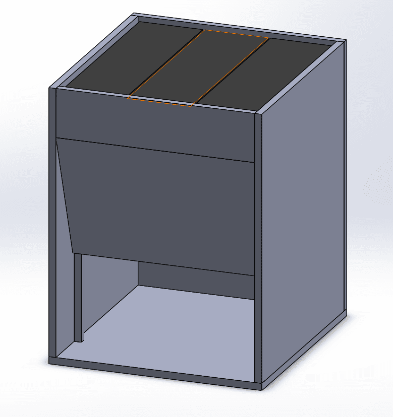

Meine Idee:
Externe Wasserkühlung bzw. Radiator (Eigenbau)
Aktuell habe ich drei Radiatoren intern im Cube x9 verbaut je 3x140mm (t=30mm) diese würde ich auslagern im "Kühlturm", wobei man eher Schornstein sagen könnte :unsure:
Was haltet ihr von der Idee? Macht dies überhaupt Sinn? Gibt es Fehler oder Dinge auf die ich achten sollte?
Mir ist bewusst, dass es schon fertige Lösungen gibt - allerdings möchte ich die Radiatoren verwenden, die ich sowieso schon daheim habe - und nein, es wäre kein Problem wenn keine Radiatoren mehr Intern verbaut sind, da ich aktuell keine Grund habe den Rechner abzubauen und sollte es mal soweit sein, würde ich entweder den ganzen Kühlturm mitnehmen oder per Schnellkupplung entkoppeln und in das Gehäuse hängen.
Ich habe schon nach ein paar inspirierenden Bildern gesucht aber nichts richtiges gefunden.
Im Anhang findet ihr mein aktuellstes schlichtes Design zum "Klotz"!
Kürzer konnte ich den Text aus Zeitgründen nicht machen, ebenso gibt es noch mehr Hintergrundinformationen, die ich aber vorerst ausgelassen habe um nicht von vorn herein zu viel Aufwand zu investieren.
Ich freue mich über eure Kritik und Meinungen!

Das kannst du schon so machen ;)
Ich hätte aus Platzgründen allerdings ein anderes Design gewählt und die aufrecht hingestellt, aber du kennst deine Platzverhältnisse ja am besten.
Ich verweise an dieser Stelle mal auf mein altes Worklog, da habe ich ebenfalls einen externen Raditurm gebaut. Aktuell wird es für meinen neuen PC davon auch eine Revision 2.0 geben mit 4 Radis.
Du erwähnt nicht, welche Radis du hast, sind das AC AMS? Falls nicht, musst du noch irgendwo die Verbindungen zwischen den Radis herstellen, was momentan im Design ja noch nicht berücksichtigt ist.
Das "Design" ist erst ein mal nur Grob und ja in der Tat, habe ich neben der Heizung und Tisch eine Ecke mit totem Raum - genau dort sollte der Turm dann hin, damit der Platz auch so gut wie möglich ausgenutzt wird. Werde ggf mal ein Bild hochladen.
Ui, da ist einiges zu lesen und vor allem gucken - werde ich am Wochenende mal durchschauen!
Radis sind 2x Magicool & 1x Alphacool Nexxxos - Ich hätte mir Verbindungsstücke aus POM gedreht o.ä. bisher habe ich mir dazu eher weniger Gedanken gemacht.
Aktuell ist mein System sehr leise, auch beim Gaming. Durch die Externe Kühlung, soll es noch leiser werden. Als nächstes möchte ich nämlich in ein kleineres Gehäuse wechseln und dieses dann auch so weit wie möglich Vibrationsarm bekommen, aber zurück zur Kühlung.
Ich dachte beim Design an den Kamineffekt, wenn die Luft sich erwärmt und dadurch die kalte Luft nachzieht - um dadurch weniger Lüfterdrehzahl fahren zu können. Schlechter als im Gehäuse kann es ja wohl kaum werden und dort sind mehr Wärmequellen und eben kein "offener Luftansaugschacht"

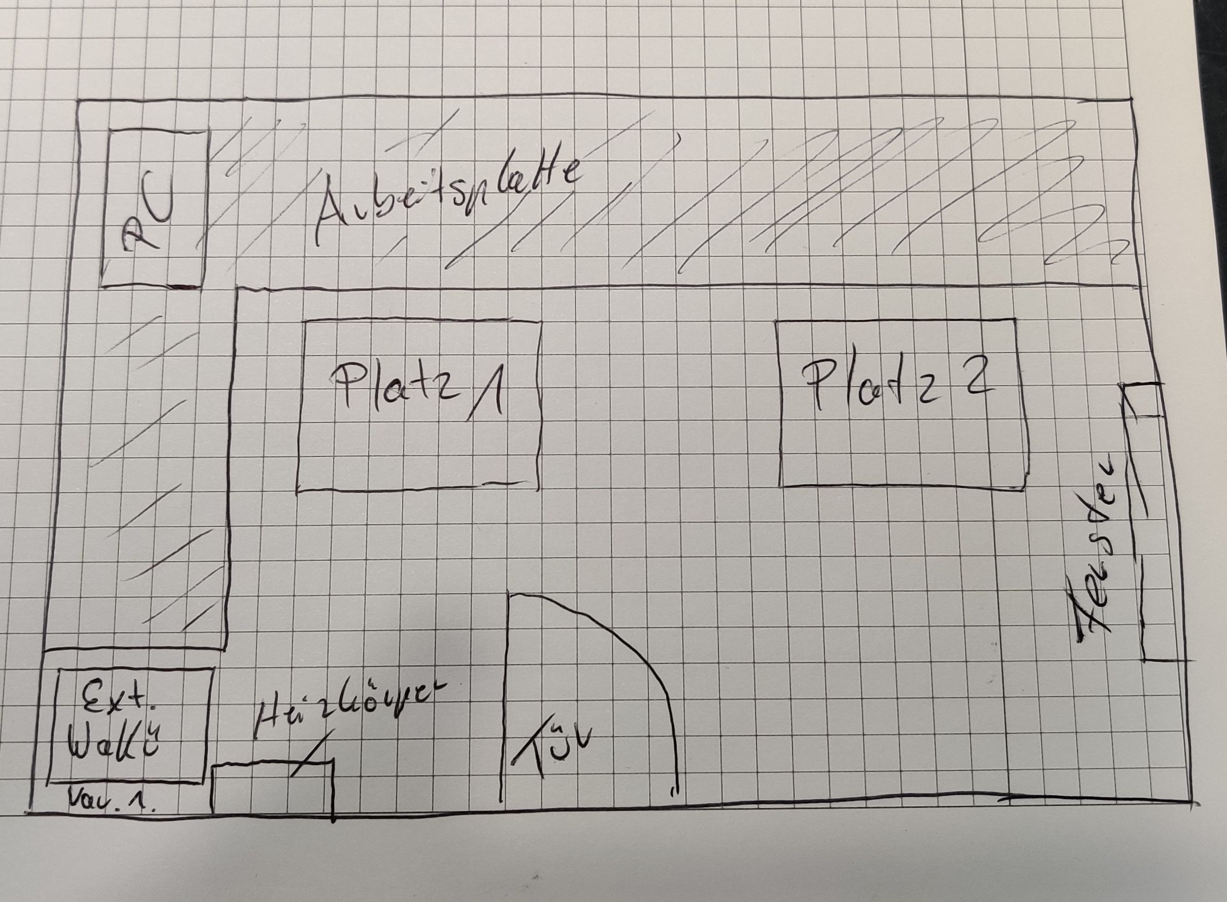

Sieht soweit gut aus, was ich mich frage: Du verlagerst die Wärme vom PC Gehäuse nach extern- die Temperatur im Zimmer wird dadurch ja aber nicht sinken. Oder willst du den "Turm" neben die Freundin stellen, damit es bei ihr wärmer wird?
Ja das ist korrekt. Die Temperatur im Zimmer ist aber sehr unterschiedlich in jeder Ecke. Durch die große Arbeitsplatte kann die warme Luft vom PC nicht gut nach oben abziehen - habe mal ne Skizze hochgeladen. Dort in der Ecke ist nach oben hin Luft und die Wärme könnte ungehindert nach oben. Letztendlich wäre natürlich der gesamte Raum noch immer relativ warm (was an sich nicht so tragisch ist, es sei denn es wird sehr warm im Sommer) - ansonsten wüsste ich nicht wie ich dieses Problem umgehen sollte, ohne den PC bzw Wakü direkt in ein anderes Zimmer zu stellen.

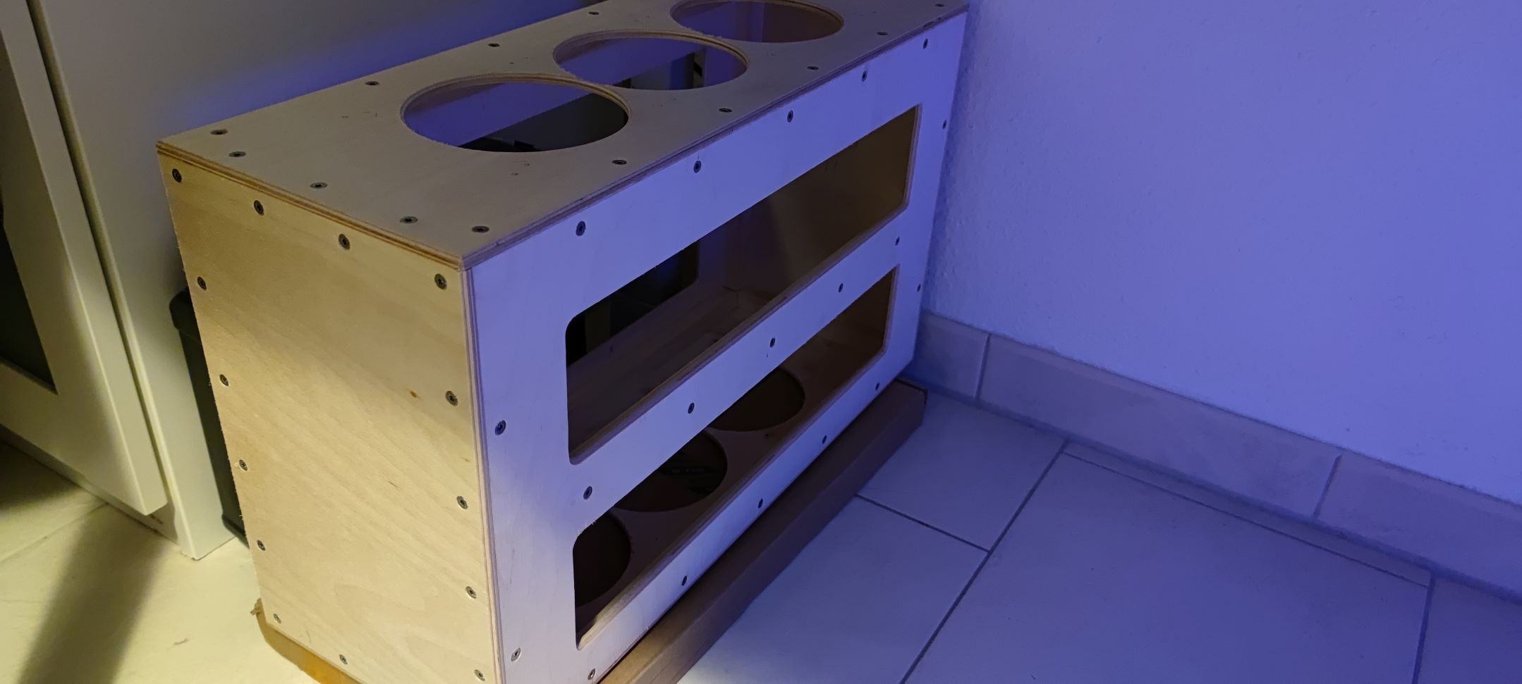

ne, soll wie ein normales Pc-Gehäuse sein nur links von mir stehen, statt rechts wo mein Pc steht.
Das Ding wird ca 24cm breit, etwa 55-60cm tief und 35-40cm hoch. Sämtliche Teile werden innen verbaut.
An die beiden Wände (links und rechts kommen je 2x480 Radis, oben und unten je 4x140er Lüfter mit hohem Flow und Druck.
Das ganze kommt auf 4 Füße mit etwa 4cm höhe.
Die Luft wird dann durch die Lüfter oben und unten ins Gehäuse gepresst und strömt dann gleichmäßig durch die 4 Radis links und rechts raus.
Sobald die Radis da sind wird gebastelt und dann kann ich auch ein paar nette Bilder mit Stats liefern :fresse2: 😁

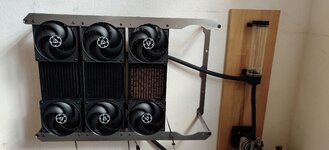

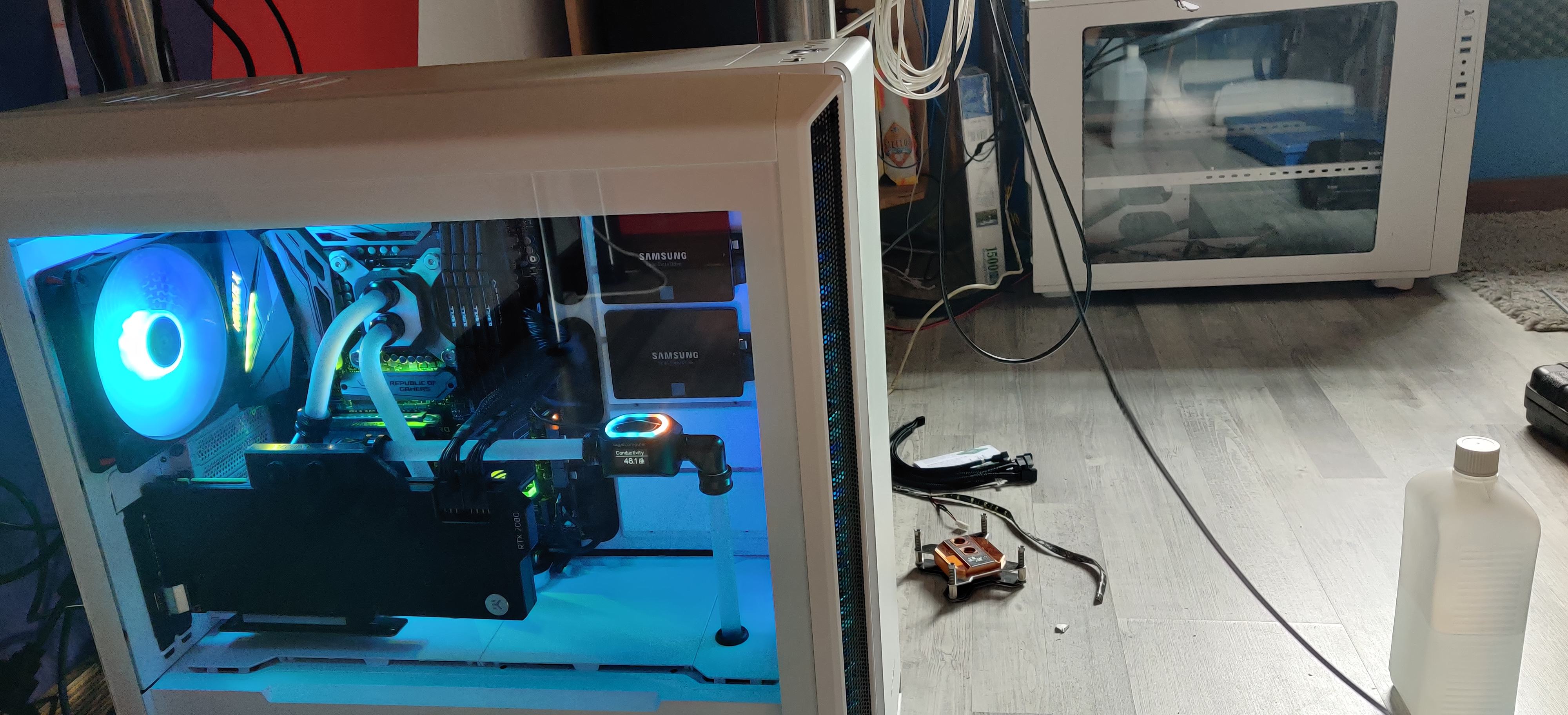

Ich habe mich jetzt dazu entschieden die Radiatoren doch in den Nebenraum zu hängen.
Habe nun alle Teile in das neue Gehäuse gehangen und die Radiatoren im alten Gehäuse belassen als übergangslösung.
Anbei mal ein SneakPeak
Grüße und bis die Tage!

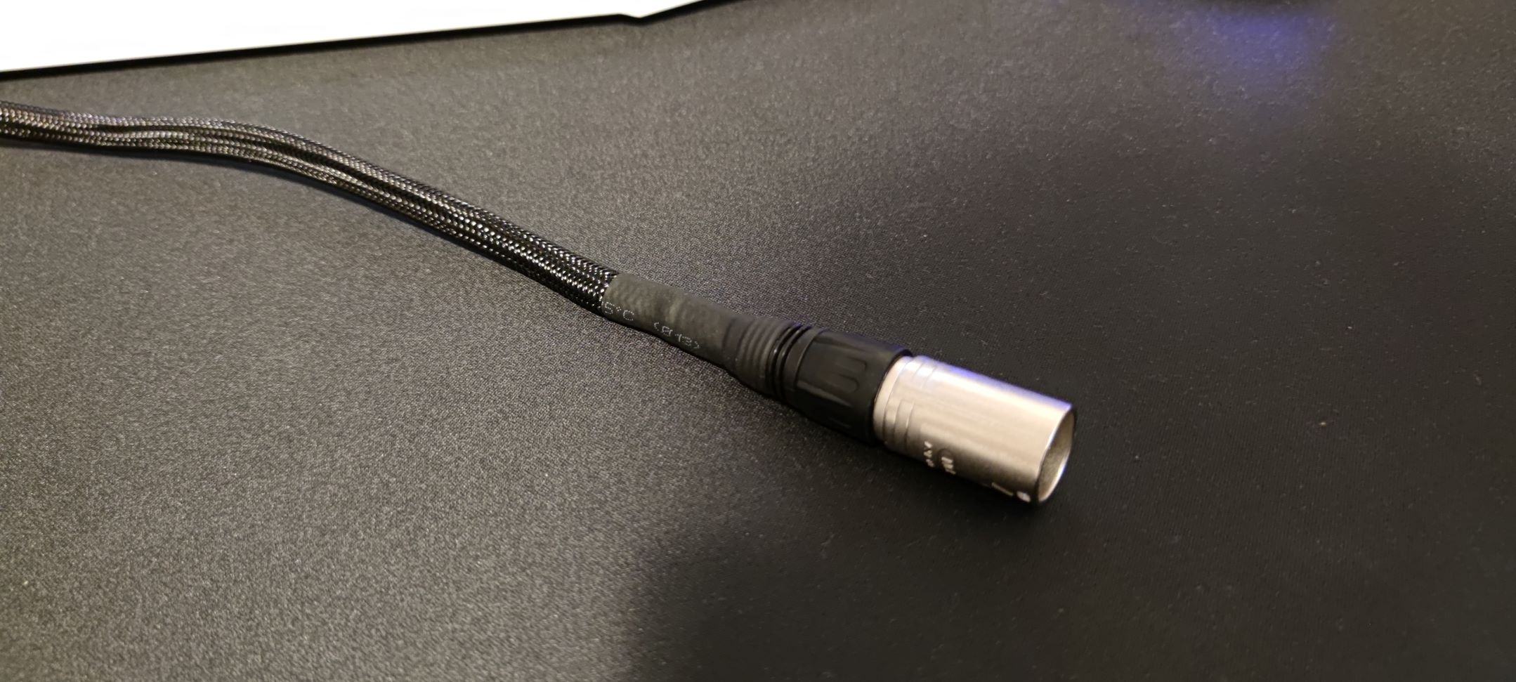

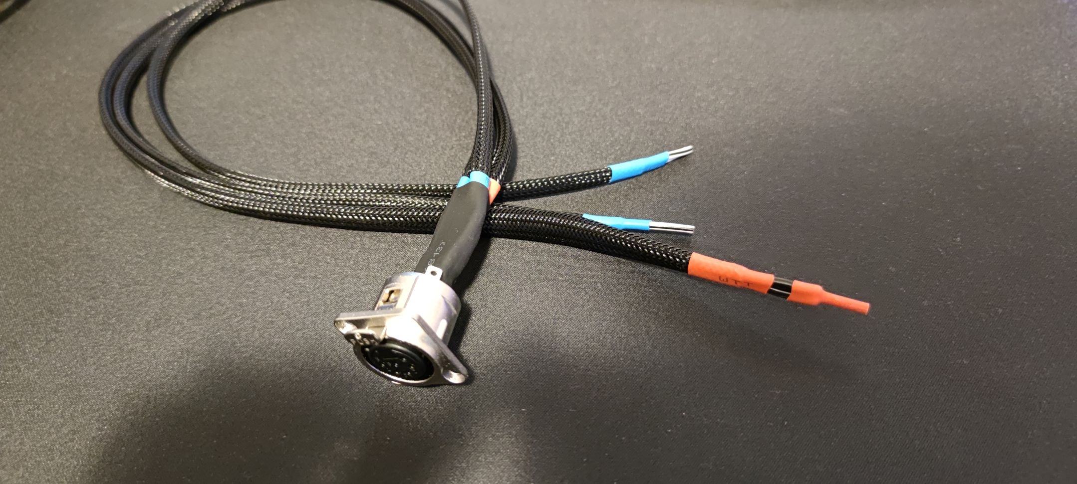

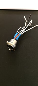

Moin!
Schaue mich aktuell nach geeigneten Leitungen und Stecker um und habe dann die relativ günstigen "Stairville" Hausmarke Thomann gefunden.
Da ich kein Elektropro bin, würde ich gerne wissen ob das alles so passend sein dürfte?
1x Stairville Highflex 8x1.5mm2
2x Stairville DIN 8 Pol. Plug
2x Stairville DIN 8 Pin Jack
Wasserpumpe ist eine VPP655 welche einen max Ampere Strom von 3.0 hat - wären bei 12V dann also 36W und bei einer Kabellänge von 6-8m dürfte in etwa 1.5mm2 locker reichen.
1. Korrekt?
2. Darf ich 9 Lüfter an einen 4 Pin anschließen?
Mainboard Anschluss max 3A / 36W
Arctic P14 - 0.12A / 1.44W
9 x 1.44W = 12.96W
...also reichlich Reserve bis 36W
Ist das ohne Probleme machbar?
Grüße
@n0iz4 Ja, bei 6-8 Metern und 36 Watt kommst du bei ca 11,5V raus. Das ist okay und kein Problem.
Ja, du kannst locker 9 P14er ans MB anschließen. Wobei ich das meist über nen Splitter (Molex für Strom und 4pin-PWM für PWM und RPM) mache, um mein MB zu schonen. Ist aber nicht nötig.
Die Stecker und Buchsen sehen gut aus, müsste gehen.
Wieso hast du beim Kabel eins mit 8 Adern genommen? Sah eben so aus, als würdest du nur die Pumpe anschließen.
Wenn du über das Kabel neben einer Pumpe auch Lüfter betreiben willst, solltest du das anders machen (bzw es wäre einfacher es anders zu machen).
Kannst ja kurz Rückmeldung geben bevor ich mich hier dumm und dusselig schreibe und du das am Ende garnicht vorhattest 😁
Also ich wollte schon Wasserpumpe und Lüfter über das Kabel anschließen (2x WaPu 2xPWM WaPu und dann 4Pin PWM Lüfter - deshalb 8 Adrig) - somit brauche ich zwar zwei Adern mehr, belaste aber auch nicht die beiden anderen zusätzlich. So dachte ich zumindest?
Edit 1: Ja stimmt, oben habe ich die Wasserpumpe mit Lüfter nicht korrekt erwähnt, mein Fehler.
Edit 2: Die Wasserpumpe und Lüfter sind extern und sollen über eine Leitung gesteuert werden. Die Lüfter sollen Strom vom Mainboard bekommen und die Pumpe vom Netzteil. Sorry für das Durcheinander
Edith: Ja stimmt, oben habe ich die Wasserpumpe nicht erwähnt, mein Fehler. Die Wasserpumpe würde natürlich Strom von Netzteil bekommen über 40Pin Molex
Okay, jetzt klar.
Ich habe für ein ähnliches Projekt erst gestern meine Kabel gelötet. Ich habe das ganze mit 6 Adern gelöst.

Moin, hier kann man den aktuellen Zwischenstand sehen. Ist so noch nicht Final aber wohl zu ab 80% Endzustand.
Habe einfach mal ausprobiert die Pumpe "hängen" zu lassen :d werde aber wohl einen Holzkasten machen, wo die Pumpe dann samt Handtuch als Dämmung rein kommt.
Zwischenfazit:
Das Ziel (weniger Abwärme unter dem Tisch) wurde schon bei der reinen Standort änderung der Radiatoren im Raum erfüllt! Der Raum wurde natürlich dennoch warm, aber wesentlich angenehmer als Vorher!
Im laufe der Umbauten dachte ich dann doch darüber nach, die Radiatoren doch in das anliegende Zimmer zu platzieren (aus Platzmangel und kein geeigneter Standort) - was ich nun auch so umgesetzt habe, aber noch nicht abgeschlossen ist.
Dazu kommt die Lautstärke im Büro, die nun nochmal angenehmer ist als vorher. Einfach ein Traum!
Anbei noch ein Bild vom aktuellen Stand!
Grüße und genießt das Wochenende!

Aktueller Stand ist, dass ich die Kabel fertig habe und das Gehäuse soweit steht. Es fehlen noch das saubere Abschleifen und die Lackierung, sowie der Einbau von Radis, Pumpe, Filter, Staubfilter, Lüfter, etc.
Das Kabel ohne Sleeve kommt in das externe Gehäuse, da sieht man nicht rein 😉
Und sind jetzt oben und unten aus Platzgründen doch nur je 3 140er statt 4 geworden 🙂
