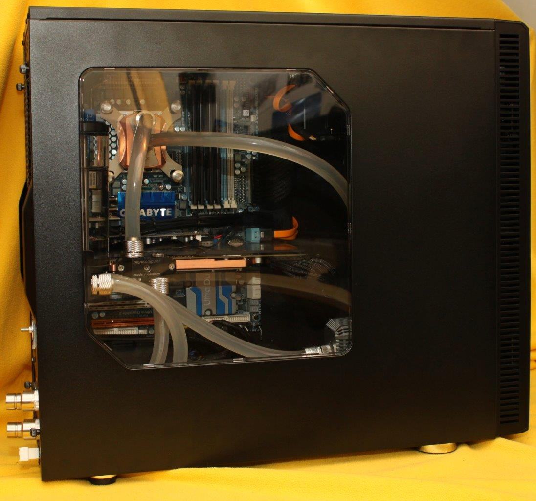

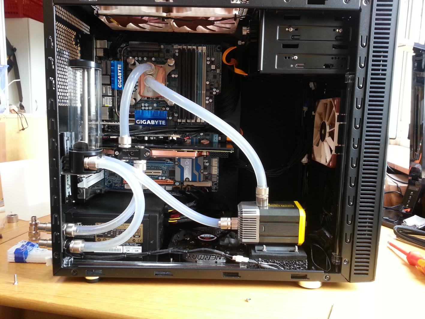

Anbei dennoch ein Bild von meinem noch nicht fertigen System ;)
Wie sind diese Stromkabelverlängerungen eigentlich mit dem Netzteil verbunden? Hast du's schon mal mit den originalen Kabeln vom NT probiert?

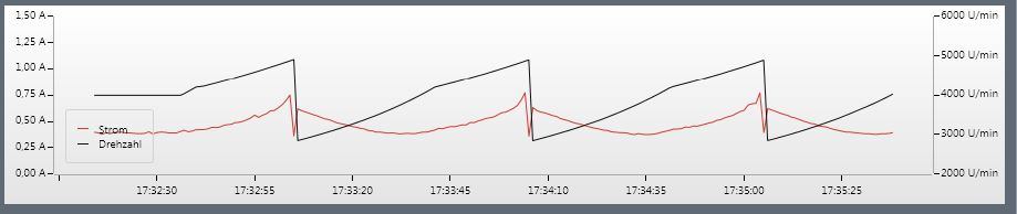

Die XT ändert irgendwie ihre Drehzahl komisch, woran kann das liegen? Sie fährt bis auf 6000RPM hoch, immer wenn sich zwischendurch Luftblasen lösen fällt sie wieder ab und das ganze von Vorne...
Scheint mir im Entlüftungsmodus zu sein?
Ne, den habe ich ja via Jumper nach 2h deaktiviert in dem ich den Jumper abgezogen habe (steht so im Handbuch). Allgemein finde ich die Pumpe trotz Shoggy nur bis 3500rpm erträglich :-\ Silent ist anders. Wie habt ihr eure Pumpen leise gemacht? Noch mehr entkoppelt? Gehäuse drum?
Normalerweise findest du kaum leisere Pumpen als die AS...stößt sie irgendwo an, bzw. gibt sie Vibrationen weiter? (über Schlauch, Kabel,o.ä.).
Herunterregeln musst du sie für einen lautlosen Betrieb sowieso...aber das ist bei jeder Pumpe der Fall.
In der Aquasuite runtergedreht?

Die AS steht auf dem Shoggy. Auf diesem ist sie mit den 4 Gewindeschrauben angebracht. Das Shoggy ist unten mit zwei Gewindeschrauben im Gehäuseboden angebracht. Lieber frei stehen lassen?
So, fahre mal zur Packstation - meine HD5450 :rolleyes: abholen ;-) (Übergangslösung zum arbeiten)
Kann sein, das die Vibrationen dadurch übertragen werden.
Probier's mal ohne.
Gesendet von meinem HTC One X+ mit der Hardwareluxx App
Hab die Schrauben etwas gelöst und die Pumpe auf 64Hz laufen -> Super! Danke :)

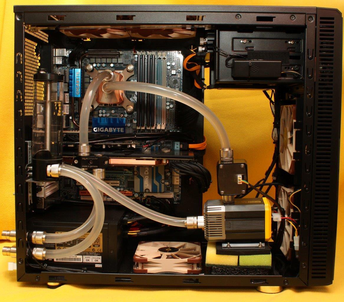

System ist umgebaut und alles Top. 3D Mark habe ich wie gesagt nicht mehr probiert, aber sämtliche anderen Sachen funzen ohne Probs! Jedes Game, jeder Benchmark (außer 3D Mark) und jede Anwendung die auch die GPU nutzt. Scheint wohl einfach 3DMark<->System Problem zu haben. Wobei auch immer ;) Mir egal, alles andere funzt.

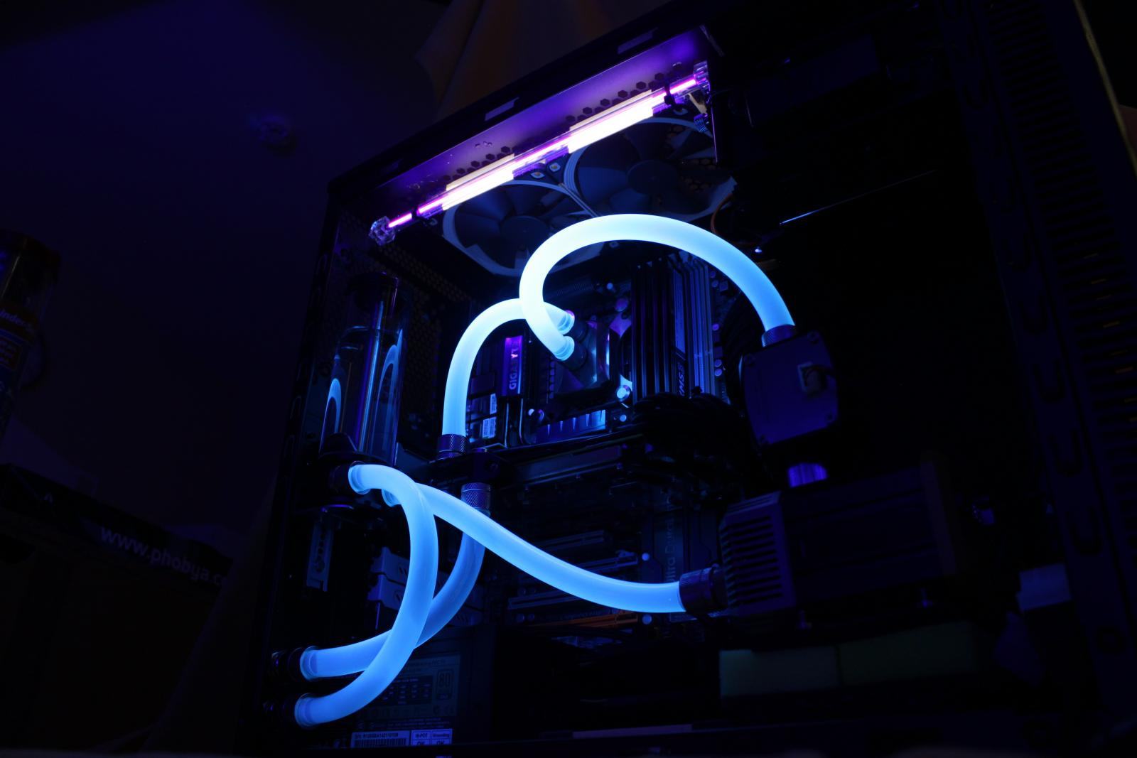

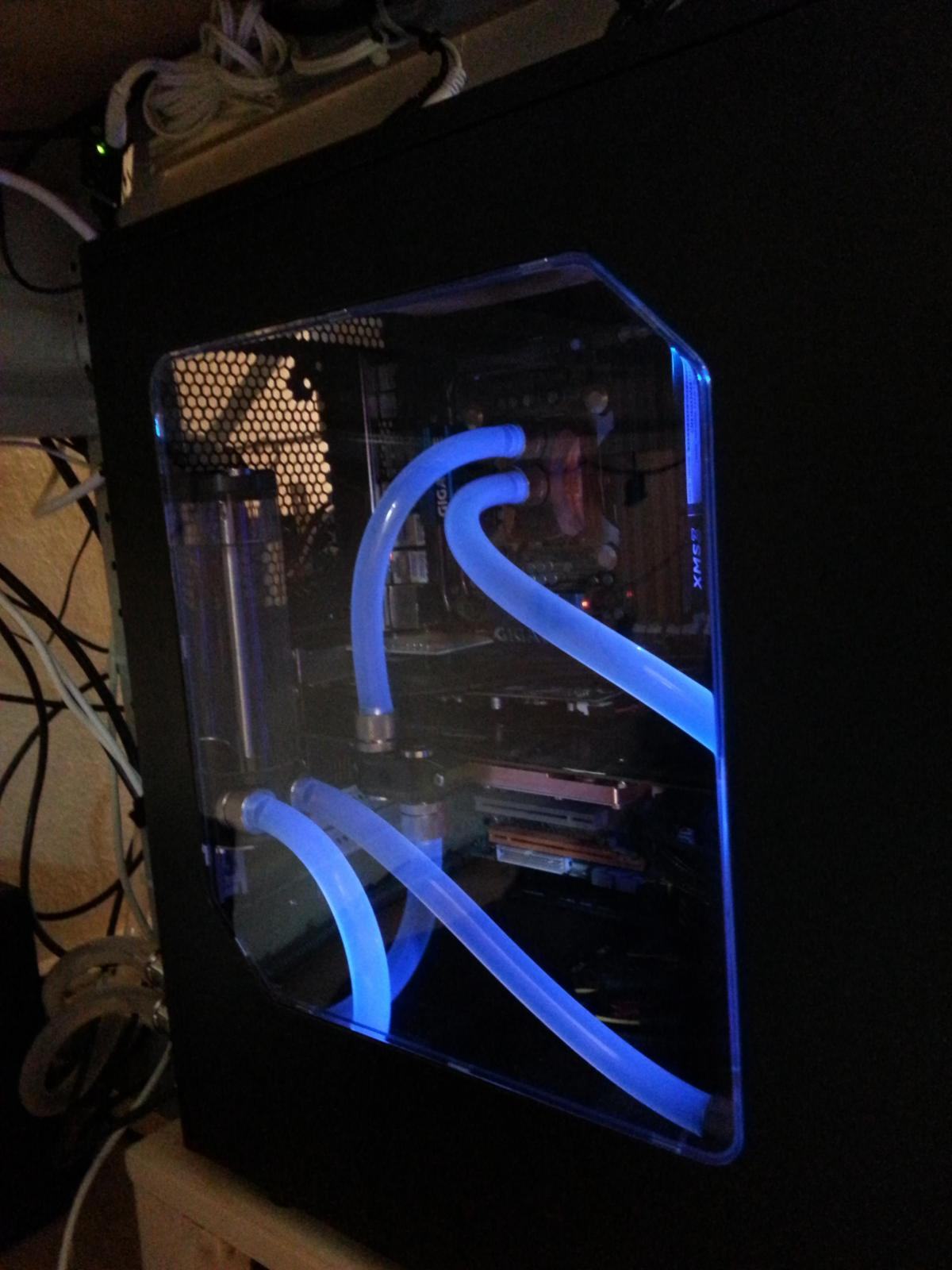

Danke trotzdem!
LG
Edit: Und jetzt auch mit DFM :)

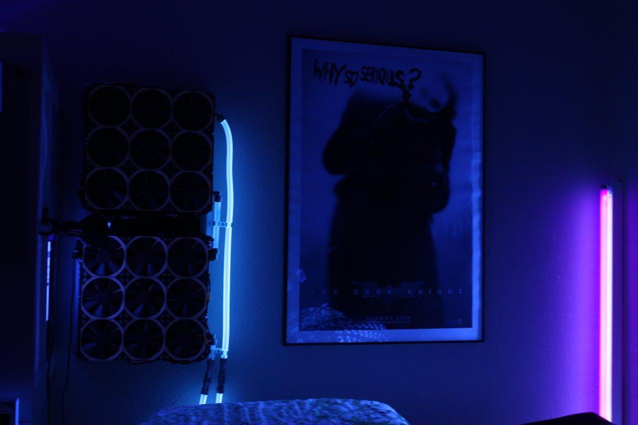

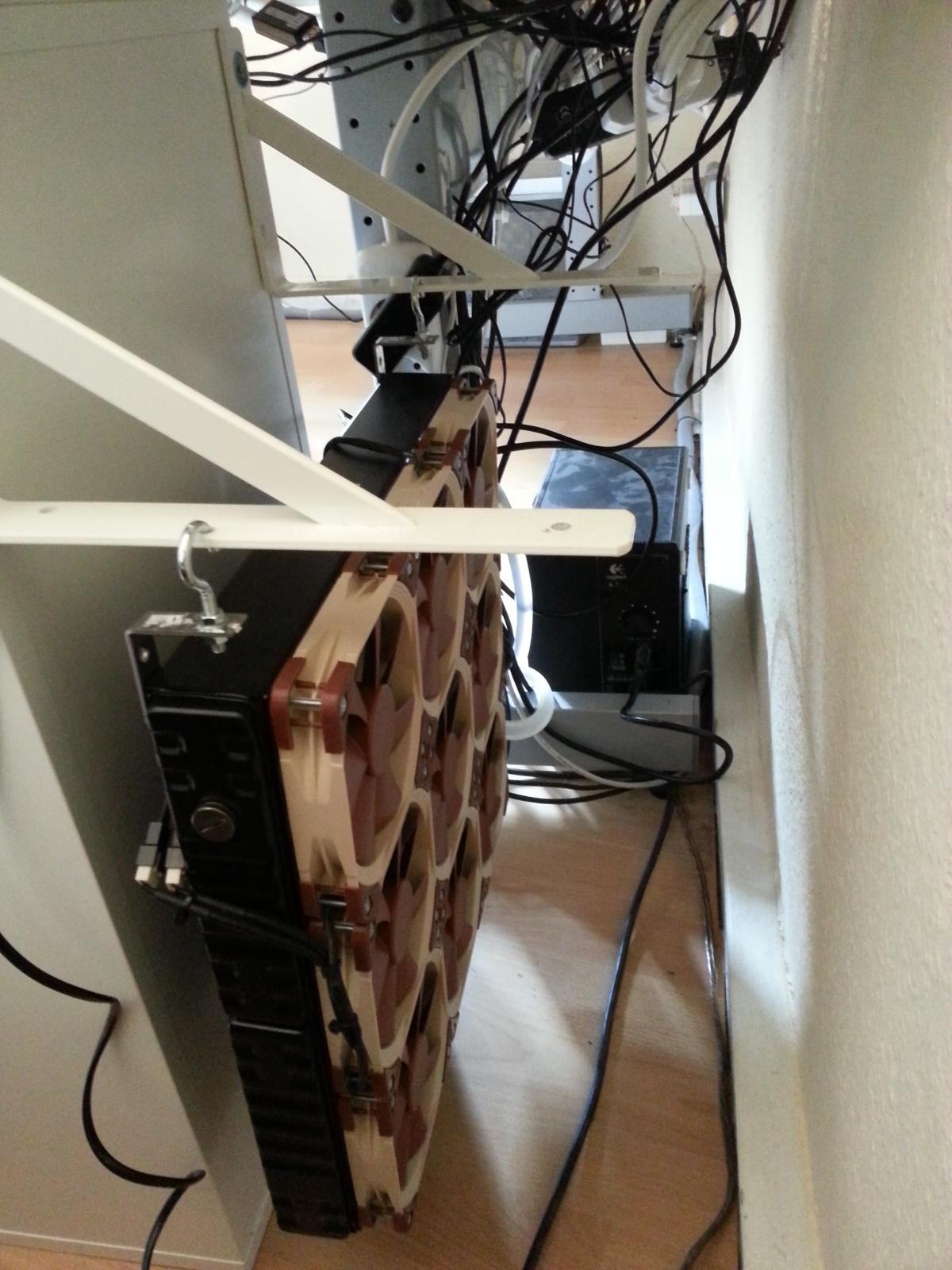

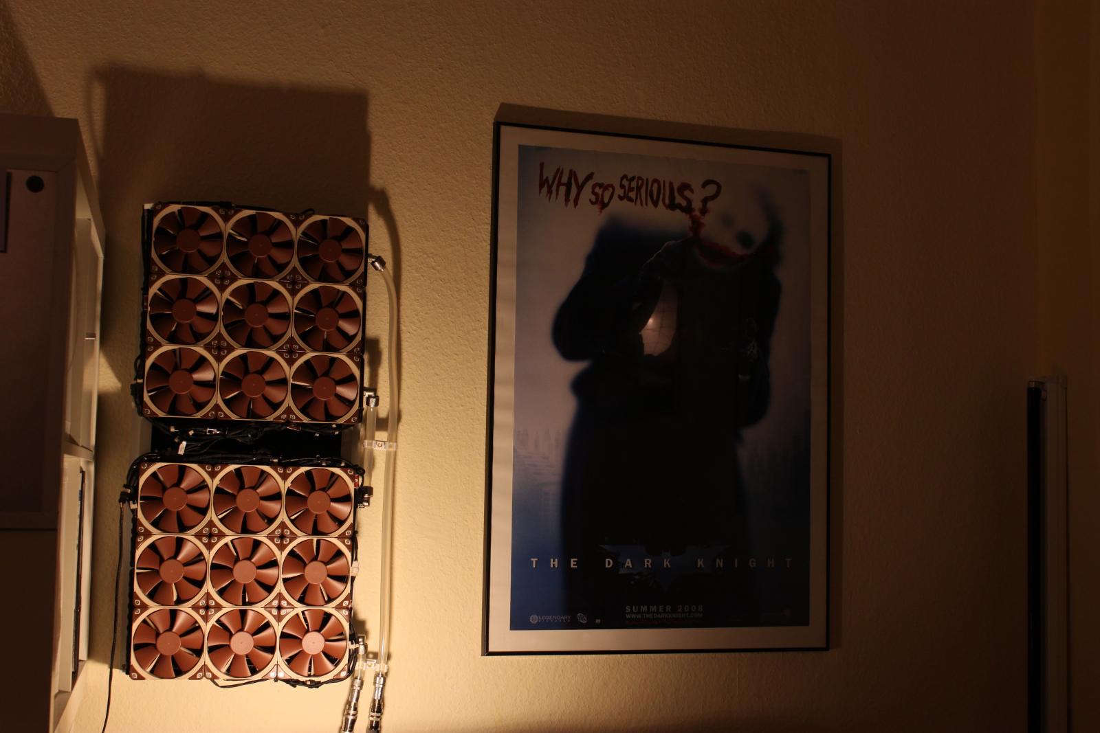

In dem Fall passen die Noctua ja sogar :) Wobei, sind da überhaupt Lüfter für nötig? Die Konfiguration ist ja schon leicht Overkill?!
Ich persönlich würde mir aber dann doch eher nen Mora an die Wand hängen und Kabel/Schläuche etwas ordentlicher verlegen. Wäre mir zu chaotisch ^^
Die mora haben zum 60er phobya kaum mehr Leistung laut einigen Reviews die ich gesehen habe. Hab ne Aquaero 6 drin und die Lüfter laufen die meiste Zeit bei unhörbaren 300rpm. Kabel werden noch durch custom pcb ersetzt was schon bestellt ist und bei den Schläuchen überlege ich mir noch was ;-) ich wollte es aber sichtbar haben alles, bin ein Freund vom industrial look ;-) overkill ist es für meine Anforderungen nicht ;-)
Ich meinte nicht wegen der Leistung, ich find die Mora einfach schicker.
hab mal ein paar Fragen, auf welcher Frequenz läuft die XT und wie hoch ist Deine Raumtemp. Warum laufen Deine Lüfter auf dem Radi überhaupt, bei der Kühlfläche und den Temperaturen sollten die aus sein.
* 50Hz bei 60L/h, auf weniger Frequenz kann ich die Pumpe leider nicht einstellen. 60L/h sind bereits mehr als genug ;-) Bis zu 115L/h sind locker drin.
* Raumtemperatur zwischen 19 und 24°C - je nach Wetter und wie lange ich arbeite/spiele.
* Lüfter laufen im Idle auf 300RPM und sind nicht hörbar. Mich würde ein ständiges Ein- und Ausschalten nerven - aber realisierbar wäre es. Somit lasse ich die Lüfter immer drehen und regle nach Delta zwischen Raum und Wasser.
* Passivbetrieb ist bei diesen Rads nur begrenzt möglich (durch den engen Lamellenabstand bedingt - freie Konvektion hats da schwerer), zumindest wenn man (wie ich) unter 5 bis 8K Delta haben will. Ein "laues Lüftchen" reicht aber locker beim "anspruchslosen" Zocken. Also bei Dota2 oder CSGO gehen die Fans nicht aus dem Idlemode raus, Wasser hat dann ca. 5°C über Raumtemperatur. Höhere Drehzahl der Lüfter konnte ich bis jetzt nur dann erzwingen wenn ich das Delta zwischen Wasser und Raum beim Zocken/Rendern auf unter 5K halten wollte.
