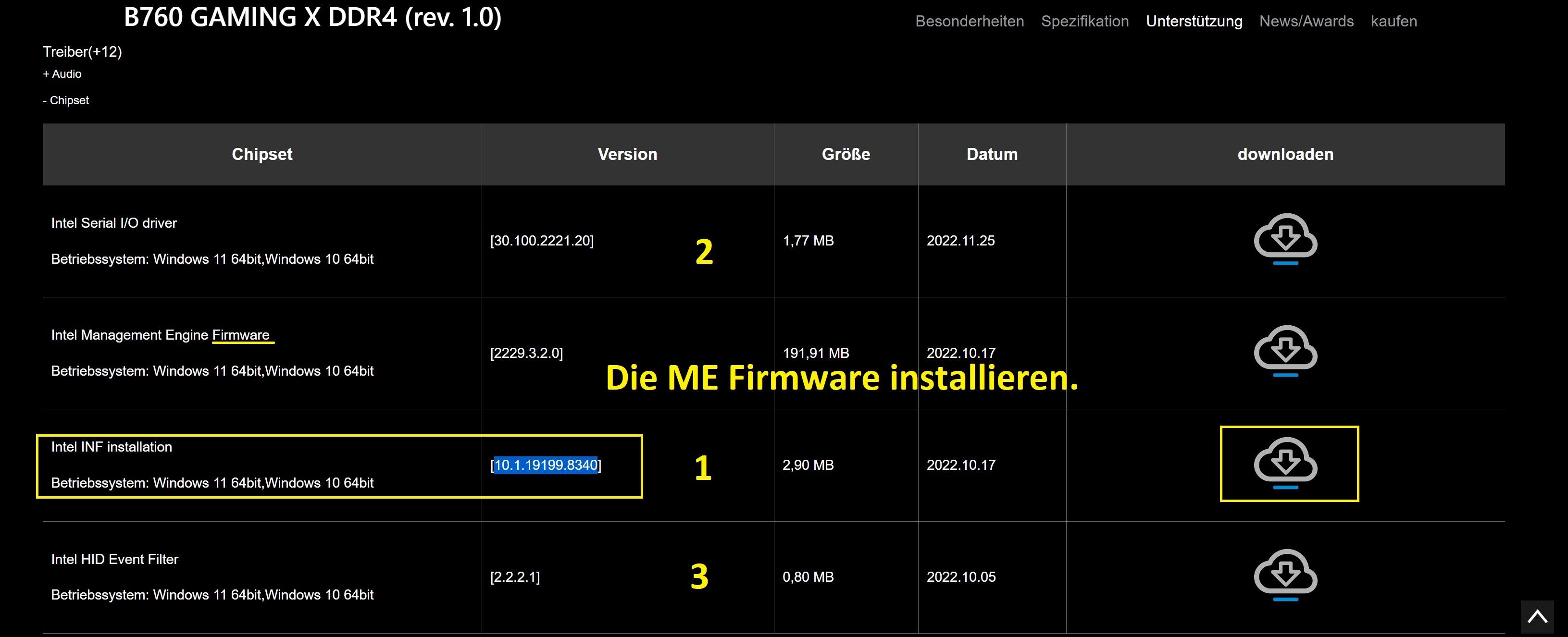

Den Intel Chipsatzreiber Intel (INF installation Version 10.1.19199.8340) hast du installiert?
INF installation Version 10.1.19199.8340:
Die zwei weiteren Treiber und die ME Firmware bei Chipset solltest du ebenfalls installieren.
Auslesen kannst du die Intel Chipsatztreiber Version in der Windows Registry (Ausführen-> Regedit-> HKEY_LOCAL_MACHINE\SOFTWARE\Intel\InfInst)
Fehlt der InfInst Ordner, ist kein Intel Chipsatztreiber installiert (Beispiel Bild im Spoiler unten anklicken).
