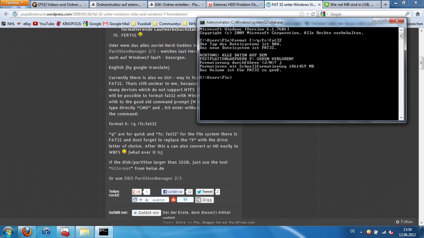

kannste auch mit windows machen. cmd -> diskpart
list disk
select disk "x"
list partition
select partition "x"
delete partition
clean
create partition
select partition 1
format fs=fat32 quick
assign
exit

fat32 geht btw. bis 8,8 Terabyte
und warum funzt das bei mir dann ned ? echt komisch
@Lebedev: geht nicht mit FAT32 und mehr als 32GB

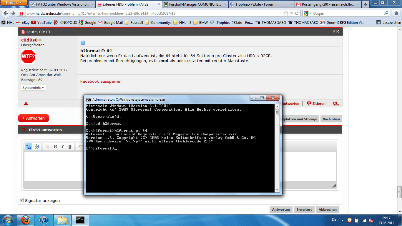

wäre jemand so nett und mir vll eine anleitung zu schreiben wie ich das genau mache alles mit dem H2format

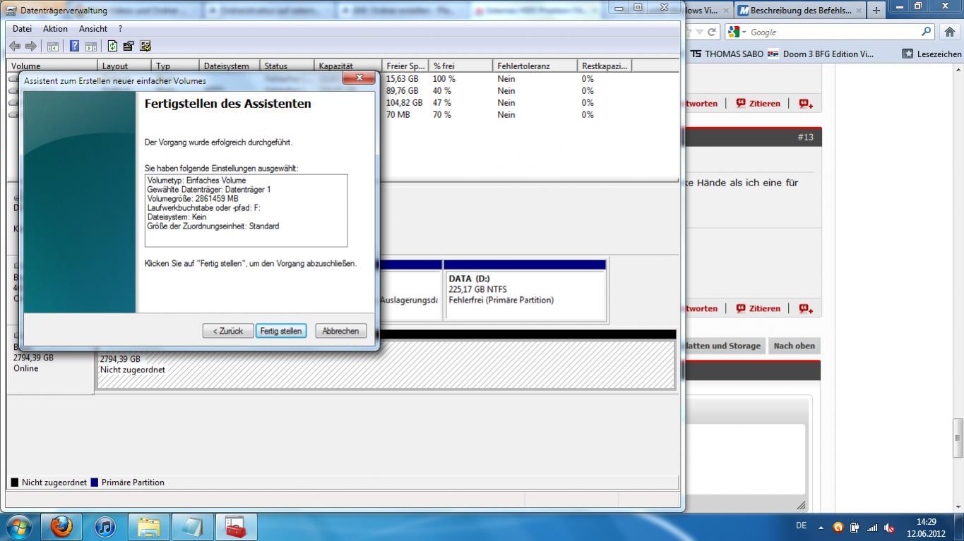

ich habe jetzt in der datenträgerverwaltung eine festpaltte angelegt und bin auch nicht formatieren gegangen:
(davor habe ich schon die exe datei die beim h2format tool dabei war ausgeführt und habe mir die readme durchgelesen)
jetz starte ich die konsole mit CMD und jetzt kommt mein problem da komme ich nicht weiter

@Eizzi
Hast du schon einen Laufwerksbuchstaben an die neu erstellte Partition vergeben? Den brauchst du nämlich.
/Edit2
Ach, ich sehe gerade auf dem Screenshot, dass der Laufwerksbuchstabe der externen Festplatte F: ist.

Hast du die Zip Datei irgendwohin entpackt? Wenn nein, entpacke sie am besten in ein Wurzelverzeichnis eines Laufwerks. Da hast du es etwas leichter.
@ Madnex
ich habe sie in C/Users/Benutzername entpackt
bin jetz soweit, was sollte ich jetzt eingeben damit es klappt ?
h2format F: 64
Natürlich nur wenn F: das Laufwerk ist, die 64 steht für 64 Sektoren pro Cluster also HDD > 32GB.
Bei problemen mit Berechtigungen, evtl. cmd als admin starten mit rechter Maustaste.
und dann kommt folgendes
auch wenn ich es mit f eingebe dann kommt
kann partitionsinformationen nicht lesen Fehlercode 1
Was gibst du da eigentlich für einen Nonsens ein? Ist dein Laufwerk überhaupt P:? Falls es F: ist dann gib auch F: ein. Wenn du das falsche Laufwerk erwichst durch den Quatsch wirst du deine Daten in Nirwana befördern.

es geht alles ich habe auch keine andere platt dran habe p nur ausgewählt da ich es in einem beispiel gelesen habe und ich irgendwie auf p war, mit f kommt immer dieser blöde fehler 1
