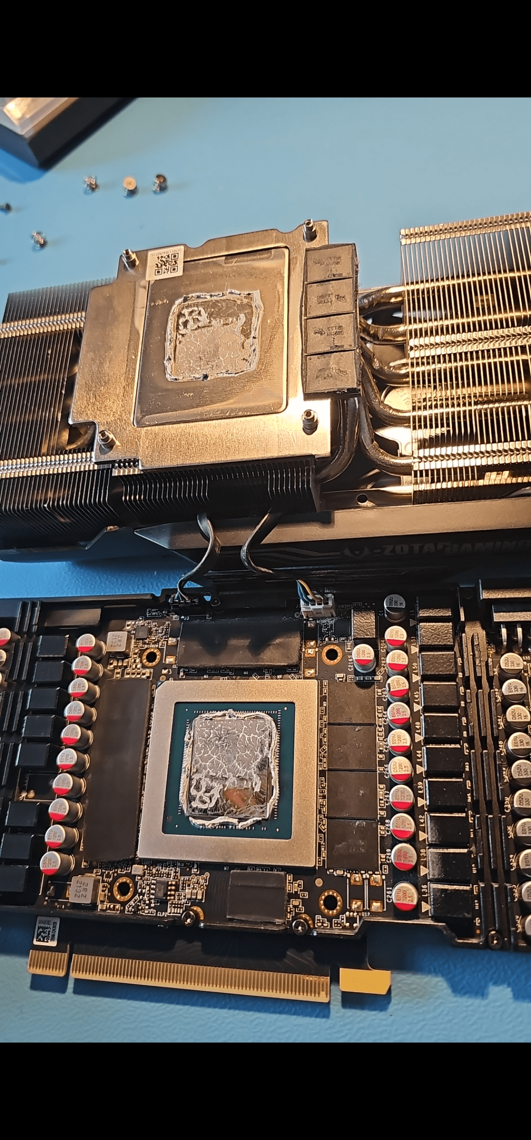

Falls das Lüfter Kabel Problem bei euch nix bringt - macht mal den Kühler runter. Ihr werdet erstaunt sein ...
Das hat man bei sehr vielen Karten im Laufe der Jahre... Ist jetzt nix ungewöhnliches dass die Wärmeleitpaste an dem Punkt mit dem geringsten Druck zwischen GPU und Kühler verdunstet
Spätestens nach 2 Jahren wenn die Garantie erloschen ist sollte man eh mal die Paste wechseln, schon oft genug erlebt dass nicht mehr viel davon übrig war oder sie komplett trocken war.
Die Karte war wohl erst ein Jahr im Einsatz. Naja. Jetzt läuft sie wieder. 🥳
