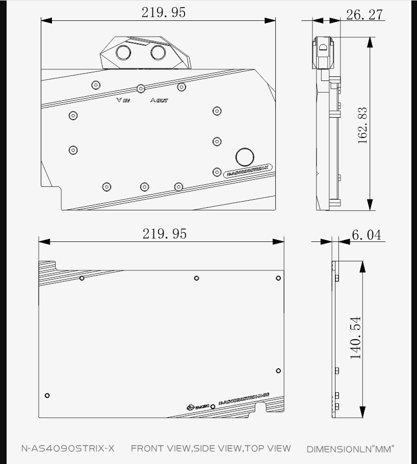

ich habe vor kurzen den Bykski Block für die 4090Strix/Tuf vorbestellt. Ich habe aber im Bestellwahn gar nicht auf die Maße geachtet. Leider gibt es keine Angaben dazu auf eurer HP, wie hoch der Block sein wird.
Wenn ich mir aber das PCB von der TUF anschaue, und den Abstand zur Seitenscheibe, bekomme ich gerade ein paar Bauchschmerzen.
Wenn ich mir die Blöcke der anderen Karten anschaue, sind das ja mindestens 2-3cm die das Anschlussterminal hat, oder ?
Bei mir im Gehäuse sind nur noch genau 19mm-20mm Luft zwischen PCB der Grafikkarte und der Gehäusewand.
Das wird wohl nicht passen ? @Regok

Alternativ lässt sich wie bereits genannt natürlich auch das Flachere Terminal nutzen:
https://ezmodding.com/de/waterblocks/GPU/GPU-Accessories/VGA-XS18-QSQUALL
dadurch wird die Karte insgesammt ca. 150,5mm Breit.

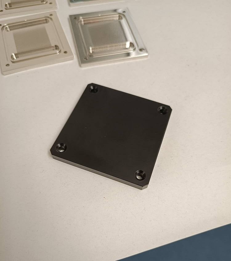

Bin leider noch nicht zum Fräsen gekommen, aber schonmal eine Vorschau auf die Dual DDC Tops. Ob mit oder ohne (oder wahlweise) Logo bin ich mir noch nicht sicher. Mir persönlich gefällts mit Logo besser weil es nicht so nackt ist, gibt aber ja einige die am liebsten alles komplett ohne Logo/Beschriftung wollen.
