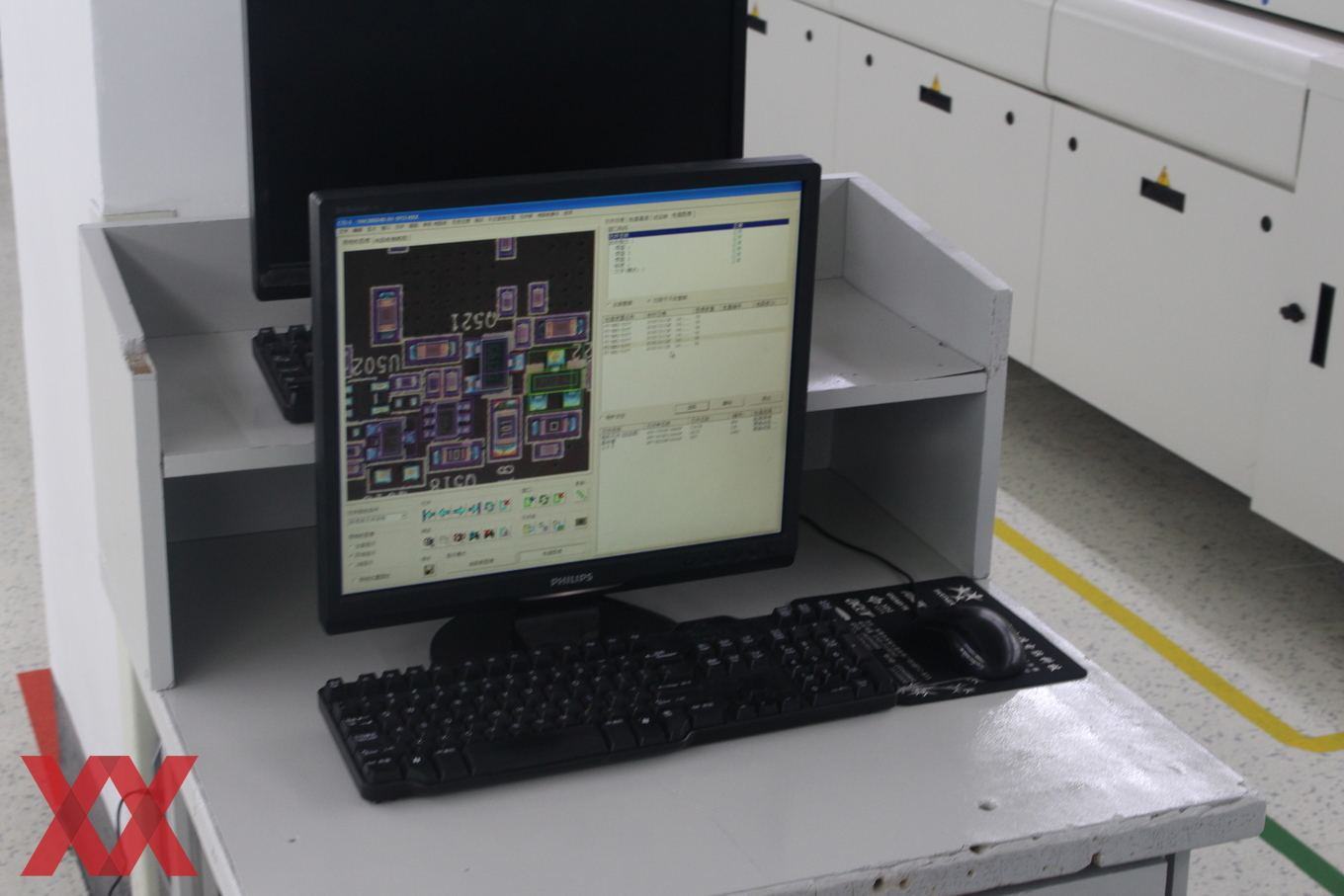

Mal ein Beispiel für eine automatisierte optische Kontrolle in der Fertigung einer Grafikkarte:
Das war 2016 als wir PC Partner besucht haben. Hier wurde aber nur darauf geprüft, ob das Bauteil von der Maschine auch platziert wurde. Die Orientierung spielt hier keine Rolle. In dem Fall hier sagte die automatische Kontrolle "hier stimmt was nicht" und ein Mitarbeiter musste den Fehler dann bestätigen oder einen "falls positive" entsprechend bearbeiten.
Bauteile haben aber immer (zumindest im Falle dieser Kondensatoren) eine optische Markierung (im Falle der Kondensatoren einen breiten Streifen auf einer Seite), damit eine entsprechende Kontrolle erkennen kann, in welcher Ausrichtung er sich auf dem PCB befindet. Nur wenn ein solcher Test nicht gemacht wird, kann man es auch nicht finden.
