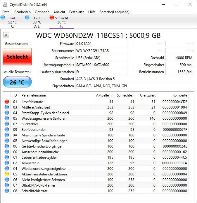

Was meinst Du damit genau, schwebende Sektoren oder wiederzugewiesene Sektoren? Poste im Zweifel mal den Screenshot von CrystalDiskInfo für die Platte.
Schwebende Sektoren oder wiederzugewiesene Sektoren ist für mich etwas neues an Begriffe, da bin ich ein Noob.
Aber am Screenshot von CrystalDiskInfo soll es natürlich nicht liegen:
"Gesamtzustand schlecht" sagt wohl alles, auch wenn ich ansonsten mit den Werten nichts anfangen kann. Daher meine Frage zu Formatierung.
Also, wenn man "Hardware sicher entfernen" wie Pest meidet (354 Ausschaltabbrüche bei 590 Einschaltzyklen), dann wundert es mich nicht, dass die Lesefehlerrate so hoch ist. ;)
An sich würden hohe Lesefehlerrate es indirekt an Probleme mit der Hardware, sprich an Positionierung der Köpfe, hindeuten, aber ich tippe eher auf Chaos bei der Dateneinorgnung nach einen Schreibvorgang (+ Verschlüsselung) - wenn du plötzlich einfach den Saft abdrehst, ohne dass die arme SRM-Platte noch den letzten Sektor beschrieben hat... Sprich ja, zuerst formatieren und dann beide Werte weiter beobachten - wenn du Glück hast, dann wird deine Kopieraktion wieder reibungslos abgehen. Und, egal ob defekt oder nicht, wenn die Daten dir wichtig sind - immer mindestens doppelt auf zwei physikalisch getrennten Platten sichern.

Überdies wie schon erwähnt, "Western Digital Data LifeGuard Diagnostics for Windows" und auch Windows 10 zeigten mir fehlerhafte Sektoren bei Überprüfung an.
Fehlerhafte Sektoren ist nur eben ein schwammiger Begriff, aber der Screenshot zeigt mir nun ja, dass es 4 schwebende Sektoren sind. Dazu kommen so viele Lesefehler, dass der Aktuelle Wert den Grenzwert unterschritten hat und daher kommt auch die Beurteilung:
Diese Lesefehler können unterschiedliche Ursachen haben, neben einem echten mechanischen Problem, kann es auch an Vibrationen wie z.B. auch Schall liegen. HDDs gehören nicht in die Nähe der Lautsprecher, vor allem der Bässe. Schau mal dies Video:
Wenn sich dies nicht vermeiden lässt, würde ich sie durch eine USB SSD ersetzen, denen ist der Schall egal.
Ja 354 von 590 sind schon sehr viel.

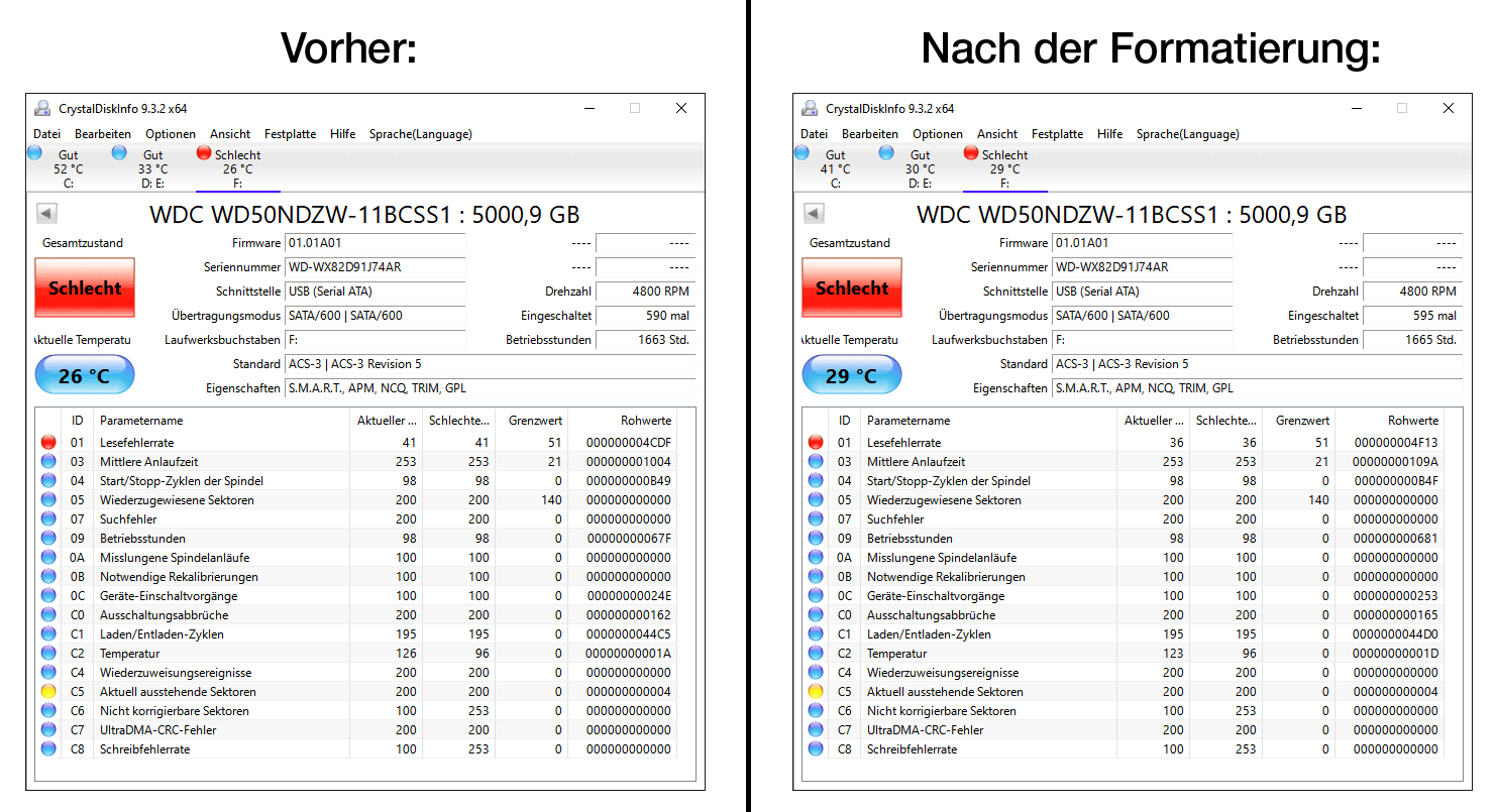

Hi,
hab jetzt mit "AOMEI Partition Assistant" meine HDD formatiert.
Ausser das sie jetzt durch das Formatieren "leer" ist, scheint sich nichts verändert zu haben.
Macht wohl nicht mehr viel Sinn, da wieder was neues drauf zu kopieren.
Siehe Anhang:
Klar, denn die Lesefehler verschwinden ja durch das Formatieren nicht und weil da der Aktuelle Wert unter dem Grenzwert liegt, wird sie als schlecht bewertet. Dass nicht einmal die schwebenden Sektoren verschwunden sind, deutet darauf hin das dieser "AOMEI Partition Assistant" beim Formatieren eben nicht alle Sektoren überschreibt. Entweder war es ein Schnellformat oder eben wir früher zu XP Zeiten bei Windows, nämlich dass bei Formatieren die Sektoren gelesen aber eben nicht wie bei aktuellen Windows Versionen überschrieben werden. Wieso nimmt man überhaupt ein 3rd Party Tool, wenn man es für so eine Aufgabe doch gar nicht braucht?
Bin noch aus der Windows 98 / ME und XP Generation, wo man sagte für jedes Problemchen ein Töölchen, manches heute einfaches bzw. verfügbares hat man nicht gleich auf dem Schirm...*gg* :d
Die HDD schreibe ich nun endgültig ab, ab einen bestimmten Punkt sagen wir mal ca. 2 Stunden langsames formatieren (und ja über Windows 10), geht es nicht weiter. Der Schaden liegt wohl schon sehr viel tiefer. Ich kann meinen Rechner nicht 1 oder 2 Tage blockieren nur um festzustellen es bewegt sich immer noch nichts. Für solche Dinge fehlt mir auch jegliche Geduld, wenn es doch eher aussichtlos scheint. Womöglich war das auch mal gut so, das man dann nämlich ernsthaft über SSD auch bei externe Sachen nachdenkt, vor allem beim Einsatz von Media-Playern, auch wenn es natürlich eine andere Preisklasse ist, man quasi die Hälfte an Speicher einbüsst, wenn man preislich denkt. Für privates wie Dokumente, Fotos etc. tut eine SSD jetzt nicht unbedingt Not.
