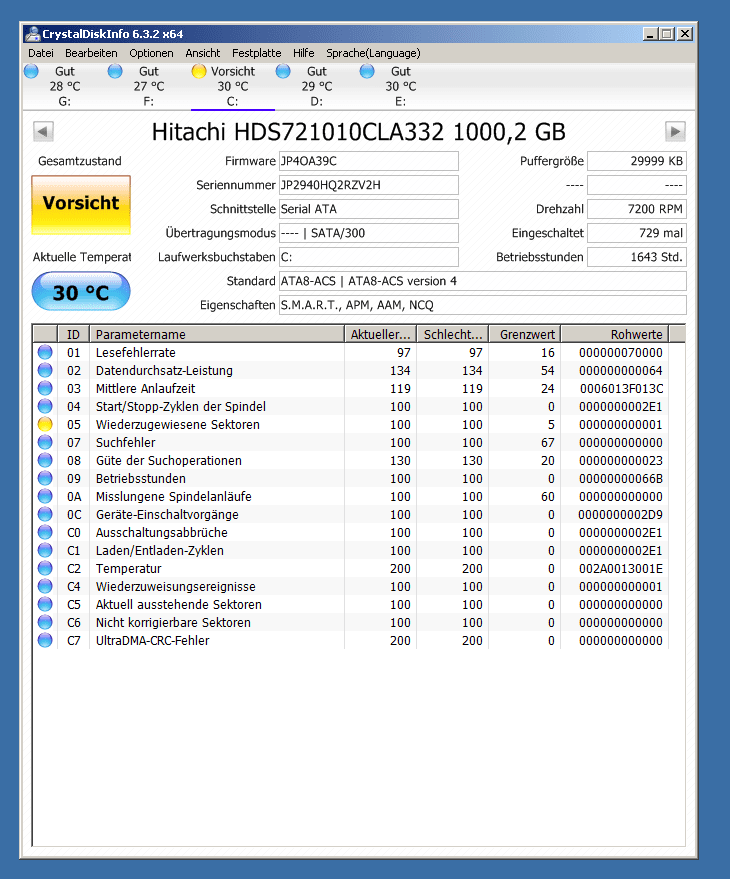

nabend
Gesamtzustand Vorsicht was ist davon zu halten?......sollte ich schon mal anfangen zu sparen (ich weiß Vorhersagen zu treffen, Glaskugel, etc. ist immer schwer!) kann jemand es deuten bzw. verständlich erklären.

Da es sich um eine Festplatte von Hitachi handelt, müsste diese bereits über 10 Jahre alt sein (Das spezifische Modell kam vor 12 Jahren auf den Markt). Ab in den Schrott damit :)
Das Vorsicht kommt daher, dass es einen wiederzugewiesenen Sektor gibt, was für sich alleine nicht dramatisch ist. Schlimm wird es erst, wenn laufend weitere dazukommen, es also nur der ersten eine ganze Reihe wäre, was bei dem Alter der Platte, ja HDDs altern auch wenn sie nicht genutzt werden, natürlich durchaus vorkommen kann.

was würde passieren wenn ich die Platte formatiere verschwindet dann die Fehlermeldung?
Eher nicht....
Nein, durch Formatieren, also das Überschreiben, bekommt man die wiederzugewiesenen Sektoren nicht weg, allenfalls schwebende Sektoren verschwinden dann, eben weil der Controller nach dem Überschreiben eines schwebende Sektors, also eines Sektors bei dem die Daten nicht zur ECC dahinter passen, dann prüft ob die neuen Daten korrekt gelesen werden können und wenn nicht, dann weist er diesen Sektor auch neu zu. Die Platte hat aber keine schwebenden Sektoren, weshalb das Formatieren hier nichts bringen wird. Außerdem macht es die Platte nicht jünger.

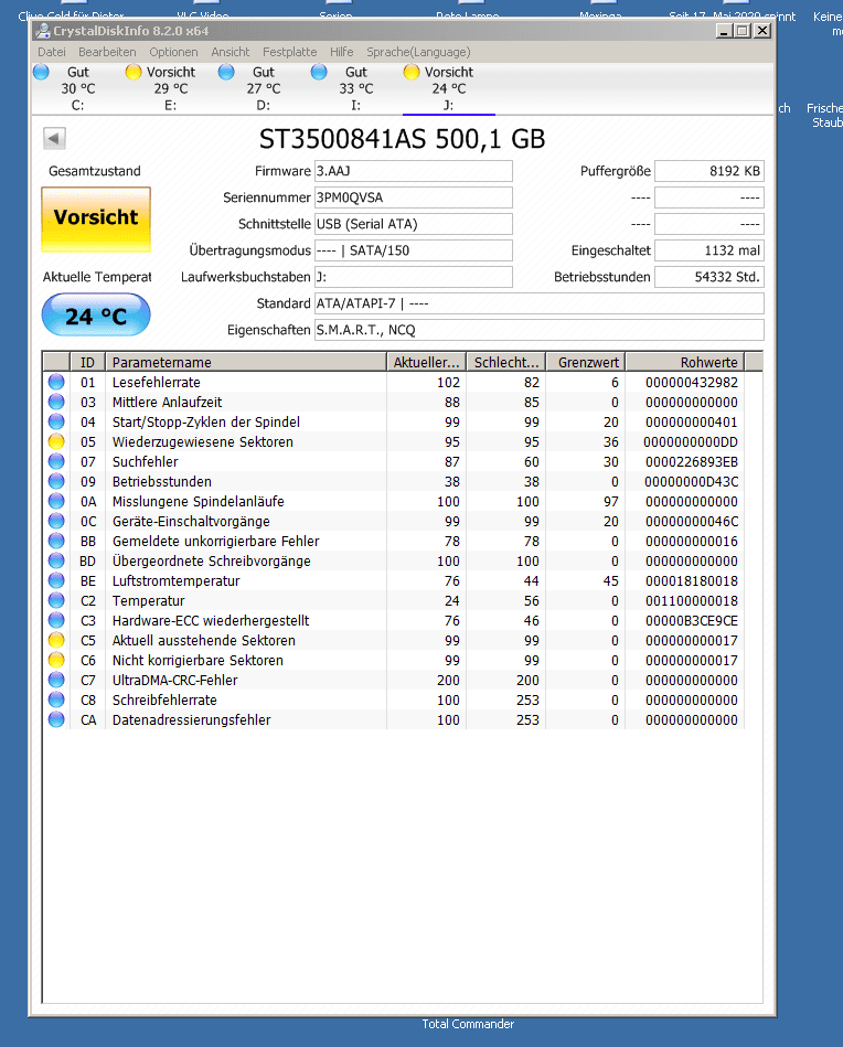

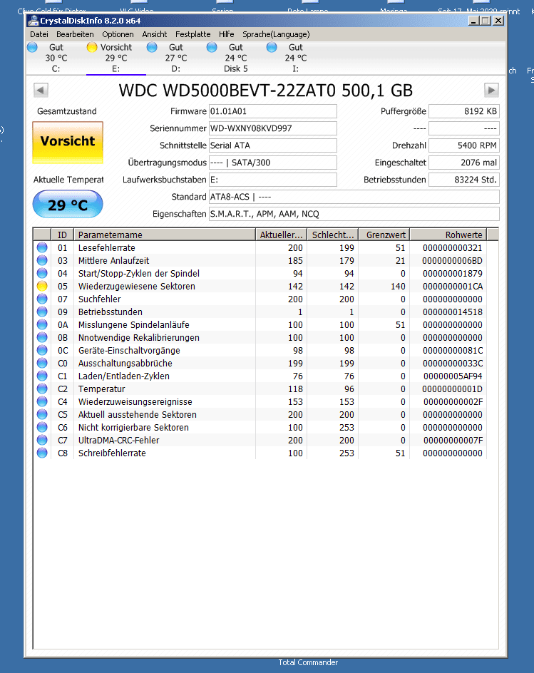

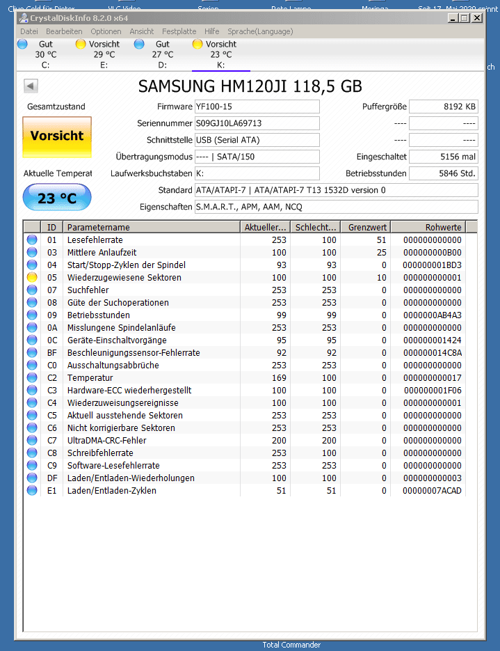

Habe jetzt mal alle vorhandenen Festplatten überprüft (werden als Archiv Platten benutzt) und von den 26 Platten (sind im Lauf der Jahre angefallen und wurden dann wenn größere Neue gekauft wurden als Archiv Platten übernommen!) sind gerade mal 3 Stk. wo die Vorsicht Meldung auftaucht:
2 mal Seagate 500 GB
1 mal WD 500 GB
1 mal Samsung 120 GB
ist soch ein recht guter Wert (schätze mal im Laufe der letzten 15 Jahre!)
Zur Seagate im Bild 1 wird zwar Gut angezeigt nur wie ist diese Meldung zu deuten selbiges im Bild 3 auch eine Seagate
Danke!!

Was meinst Du mit Archiv Platten? Vollschreiben und dann jahrelang liegen lassen? Das ist nicht zu empfehlen, denn wie gesagt altern HDDs auch, wenn sie nicht genutzt werden und sind daher nur beschränkt lagerbar. Dazu schreibt Seagate z.B. hier und auch in einigen anderen Product Manuals:

Das bedeutet nicht, dass die HDDs dann automatisch Schaden nehmen oder gar komplett kaputt sind, wenn man diese Vorgaben nicht einhält. Aber ganz ignorieren sollte man es nicht und meist laufen sie auch bei "Standschäden" noch eine gewisse Weile, bevor die Schäden sich dann bemerkbar machen. Daher sagen die S.M.A.R.T. Werte, wenn man sie dann mal kurz anschließt um diese auszulesen, auch nicht so viel aus.
HDDs in den Schrank zu legen, ist leider keine wirklich gute Methode zu Langzeitarchivierung digitaler Daten. Besser ist es, sie lebendig zu speichern, also auf einem NAS / Heimserver dessen Platten, (und natürlich irgendwann auch die restliche Hardware) regelmäßig aktualisiert wird und wovon es natürlich auch mindestens ein ordentliches Backup gibt.

Könntest Du mir bitte sagen was die Meldung in Bild 1 bedeuten soll!
Danke!!!
Vermutlich ist der Rohwert ox 0xFFFFFFFF falsch und daher wird gut angezeigt, wenn der stimmen würde, dann wäre die Platte praktisch unlesbar. Aber der Wert kann ja steigen und fallen, vielleicht hat der Controller da einfach einmal zu viel einen abgezogen und ist damit auf diesen Wert gekommen, der -1 bei 32 Bit entspricht.
