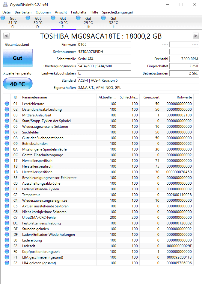

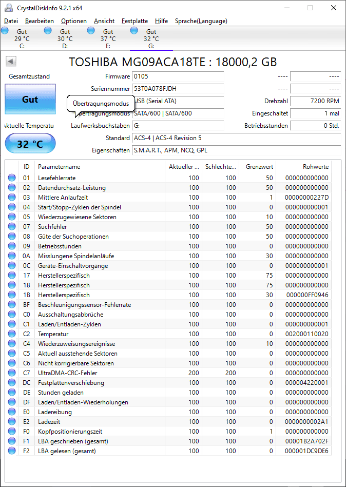

Hi Leute, heute beim bekannten Händler vor Ort die MG09 abgeholt. Ich bin baff. Von Lautstärke nichts zu hören, absolut flüsterleise und das, obwohl sie noch hier auf dem Schreibtisch per USB angeschlossen ist und ich gerade paar TB Daten drauf kopiere.

Hey, habe sie jetzt im Gehäuse, liegend auf einer Antirutschmatte. Alle kopier vorgänge beendet. Die Temperatur lhat sich bei 40° eingependelt. Ist das zu hoch? Sie ist im mom die heisseste Platte, neben den letzten und vorletzten, die im USB ext. laufen. 1 und 2 sind SSD´s

Hi, wird demnächst erledigt. Zur zeit, nach dem ich alle arbeiten erledigt habe läuft sie im Idle und die temp liegt bei 22° ZT bei etwa 28° - 32° HDD temp. Denke das ist inordnung.
