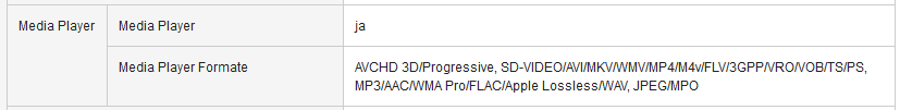

Hallo zusammen,
wenn ich eine Festplatte oder usb-stick zum aufnehmen von TV-Inhalten nutzen möchte, kann ich dafür eine x-beliebige verwenden oder muss diese zum TV-Gerät passen oder formatiert sein?
TV Modell ist panasonic tx-l47ftw60.
In der Regel gibt es wenige spezielle Anforderungen an die Datenträger, es sollte halt schnell genug sein.
Und nach dem Handbuch wird die Platte eh für die exklusive Nutzung an genau diesem einen Gerät zu recht formatiert.
Die passende Formatierung wird der Fernseher hoffentlich selbst vornehmen und wundere Dich nicht, wenn er das Laufwerk auch verschlüsselt, man also nur mit dem Fernseher an die Aufnahmen kommt. Es scheint auch schon ein recht altes Modell zu sein, wundere Dich also nicht, wenn es nicht mehr als 2TB nutzen kann und beachte das 2.5" HDDs heute fast alle SMR haben, also ggf. sehr langsam schreiben nachdem die paar GB Media Cache voll sind. Dann wäre HDDs noch die Frage nach der Tauglichkeit für den Dauerbetrieb, wenn die nicht vorhanden ist aber die HDDs ständig läuft, kann dies die Lebensdauer deutlich beeinträchtigen.
