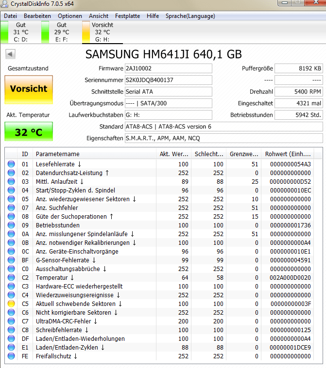

Edit2: Hier Crystal Disk Info

Also ich würde auch ddrescue vorschlagen, denn die Daten auf den schwebenden Sektoren sind nun einmal nicht mehr lesbar. Schwebende Sektoren sind Sektoren deren Daten nicht mehr zur ECC passen die hinter jedem Sektor steht und mit deren Hilfe auch nicht mehr korrigiert werden können. Da die korrekten Daten nicht mehr feststellbar sind, gibt die Platte statt falscher Daten einen Lesefehler als Antwort wenn man versucht diese zu lesen. Das kann auch anderen Gründe als defekte Oberflächen haben, z.B. einen Stromausfall während eines Schreibvorgang der dazu führt, dass eben nicht die ganze Daten plus der neuen ECC geschrieben wurden oder wegen eines Stoßes oder Vibrationen ist der Kopf beim Schreiben aus der Spur gekommen und hat Daten auf der Nachbarspur überschrieben. Auch arbeiten HDDs nicht 100%ig und die Hersteller geben die Fehlerhäufigkeit auch in Form der UBER an, wobei eine UBER von 1:10^14 bedeutet, dass je 10^14 gelesener Bits was etwa 12TB gelesener Daten entspricht, ein Lesefehler und damit schwebender Sektor im Rahmen der Erwartungen liegt.
Die Controller merken sich die schwebenden Sektoren und prüfen die Daten nach dem erneuten Schreiben auf diese Sektoren, dann verschwinden diese einfach oder werden eben durch Reservesektoren ersetzt. Es sind Kalenderjahre, denn HDDs altern auch wenn sie nicht benutzt werden. Die Installation solltest Du hinterher mit sfc /scannow prüfen, damit ggf. defekte Systemdateien repariert werden, sonst könnte dies zu Abstürzen führen.

@e junkie, für jeden Sektor draufklicken zu müssen ist bei einer Platte mit 0x3F = 63 schwebenden Sektoren auch kein Vergnügen. Aber wenn man von Linux so gar keine Ahnung hat, vielleicht besser als bei ddrescue dann Quell- und Zielplatte zu vertauschen.

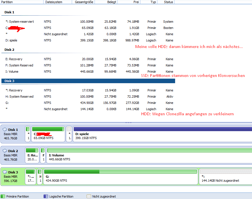

Edit: Hier ein Bild der aktuellen Lage. Disk3 soll auf Disk2 geklont werden. Disk1 ist mein System
Edit2: Bis auf die Verkleinerung der Partition ist mit Clonezilla alles vorbereitet (Vorgestern gemacht, gestern keine Zeit). Ginge es auch damit oder sollte ich auf ddrescue umsteigen? Sähe der Befehl bei ddrescue dann so aus: "ddrescue -f -n /dev/sda /dev/sdb /home/users/knoppix/Desktop/log0.log" mit sda Quell und sdb Ziel? Wo wäre der unterschied zu Clonezilla?
