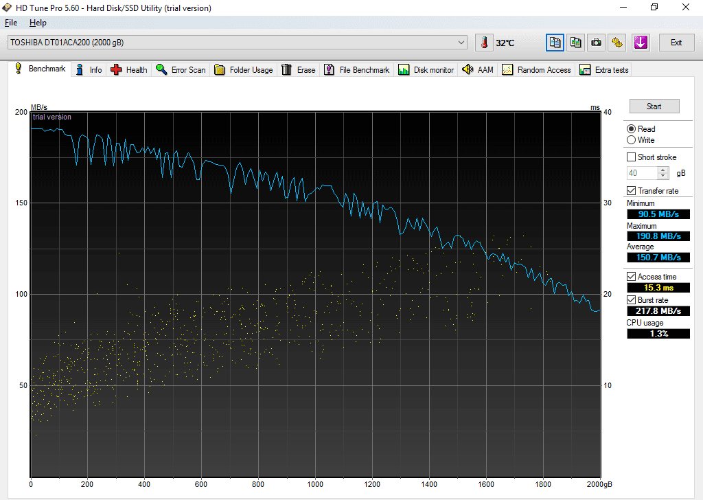

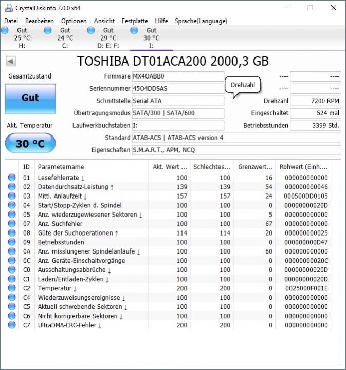

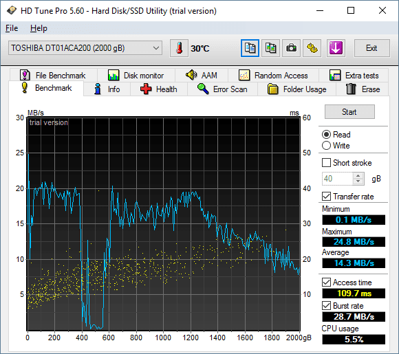

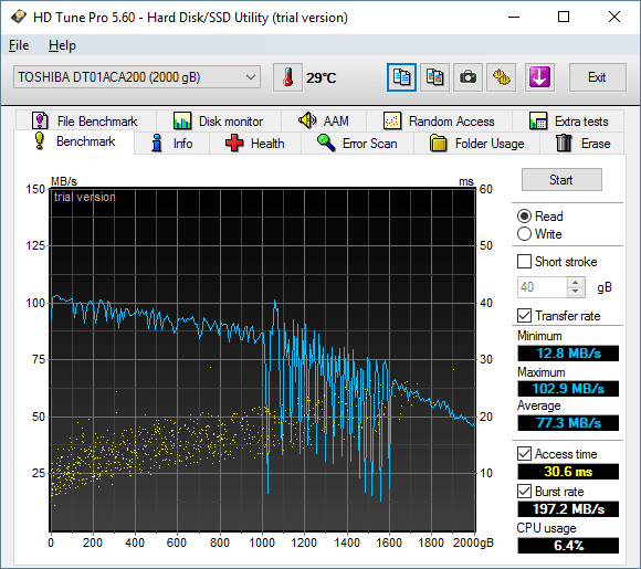

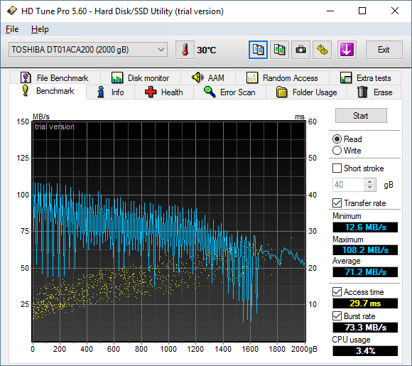

seit ich meinen PC um einige Komponenten erweitert habe (SSD, Grafikkarte, Arbeitsspeicher, Gehäusewechsel) und auf Win 10 umgestiegen bin, ist eine meiner Festplatten extrem langsam geworden (Toshiba DT01ACA200 2 TB, Festplatte). Die anderen Festplatten bringen Werte im grünen Bereich. Treiber sind alle auf dem neuesten Stand. Auffällig ist auch, dass die HDD manchmal extrem langsam wird <10MB/s und nach einem Neustart meist wieder auf roundabout 100MB/s Durchschnittsgeschwindigkeit ansteigt (was natürlich immer noch keinen "guten" Wert darstellt, der Durchschnitt der Platte sollte laut Web Benchmarks bei ca 140 MB/s+ Read liegen). Diese Unbeständigkeit macht mir Sorgen, da die Platte als Sicherungsdatenträger wichtiger Daten eingesetzt werden sollte. Eben ist mir zudem aufgefallen, dass die Platte besonders dann extrem langsam ist, wenn der Computer zunächst in das Bios gestartet wurde.

Akzeptable Werte
Mittlere Werte
Schlechte Werte

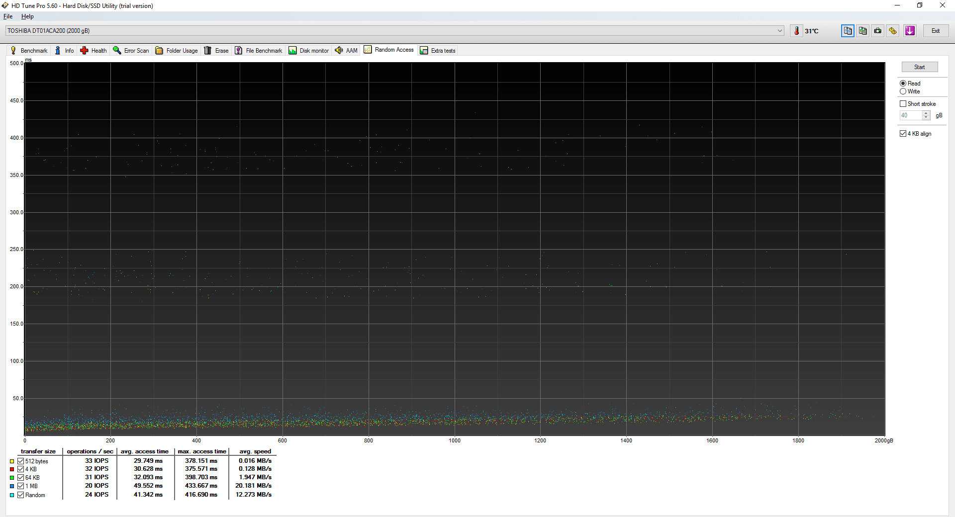

Edit: Ok ich glaube die Ausreißer in den Zugriffszeiten könnten das Problem verursachen. Geht die Festplatte dann vielleicht doch hinüber oder können Vibrationen solche Ausreißer verursachen? Wobei in meinem Nanoxia Deep Silence Rev. B alle HDD-Käfige entkoppelt sind :/ ...
