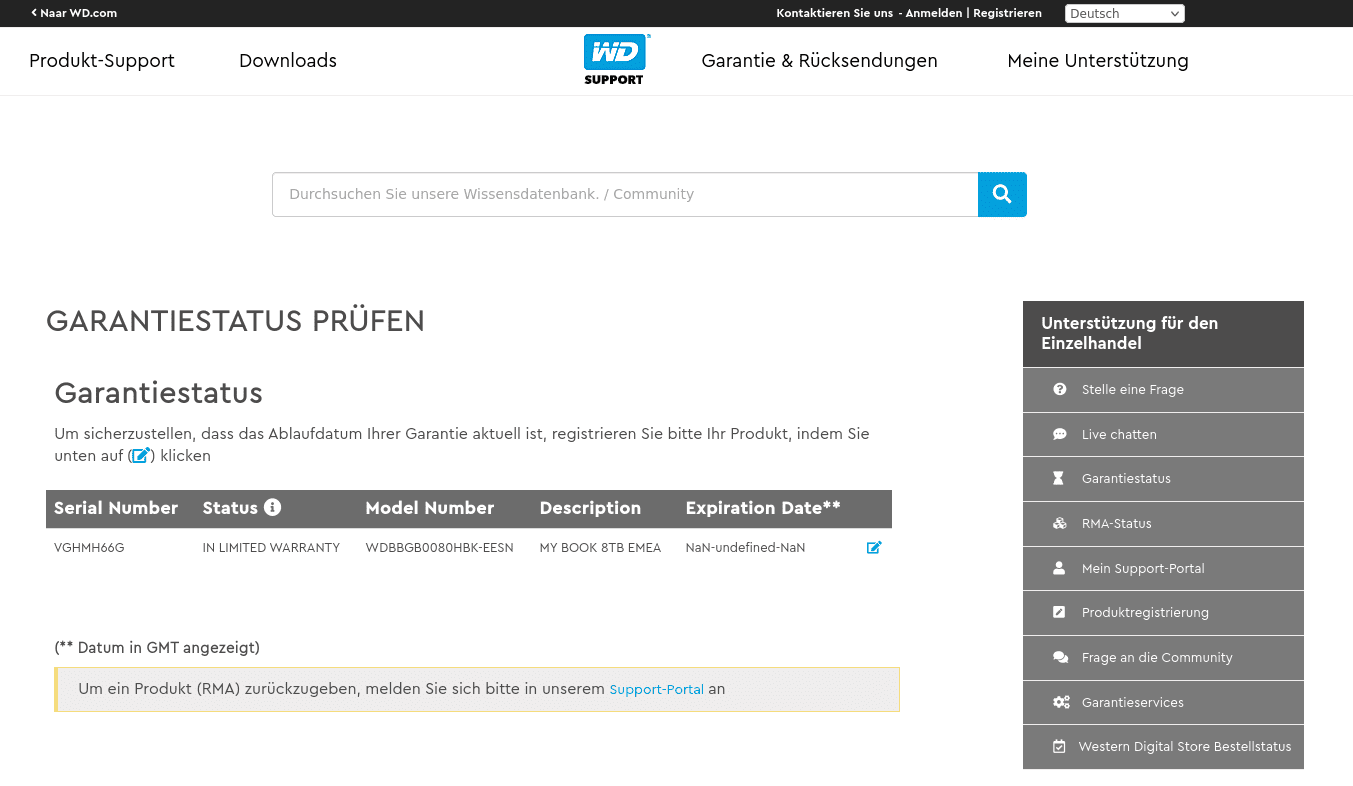

Meine Frage ist bisschen außer der Reihe - ich versuche schon seit einigen Wochen auf verschiedene Art (Addons deaktivieren, neues Firefox-Profil, andere Länder etc.), auf der WD-Seite Elements oder My Books abzufragen, erhalte aber immer ein "NaN-undefined-NaN" an Stelle eines Garantieenddatums...
Hat da jemand eine Idee? Hat früher reibungslos funktioniert.
Kann mich bei der letzten Frage auch einreihen. Bei meinen neuen Red Pros das gleiche.
Das Problem müsste doch viele Leute betreffen - warum findet sich da keiner? Ich hatte natürlich auch google befragt und keine mir weiterhelfende Treffer gefunden.
So habe ich mal WD angeschrieben (Ticket eröffnet) - bislang noch keine Reaktion. Nun habe ich mal eine dieses Frühjahr gekaufte Elements (von der ich das Garantie-Ablaufdatum noch erfolgreich abgefragt haben müsste) erneut abgefragt - ebenfalls "NaN-undefined-NaN". Dann habe ich die mal registriert, aber ohne einen Kaufbeleg hochzuladen - voila, nun hat sie ein Garantie-Ablaufdatum, das sogar 29 Tage später datiert ist, als rein rechnerisch von der Verkäufer-Rechnung her. Frage ich nun diese Seriennummer ausgeloggt erneut prüfe, erhalte ich wieder "NaN-undefined-NaN".
Will WD vielleicht nun keine freie Abfrage mehr, sondern erst nach Registrierung das Datum offenbaren?

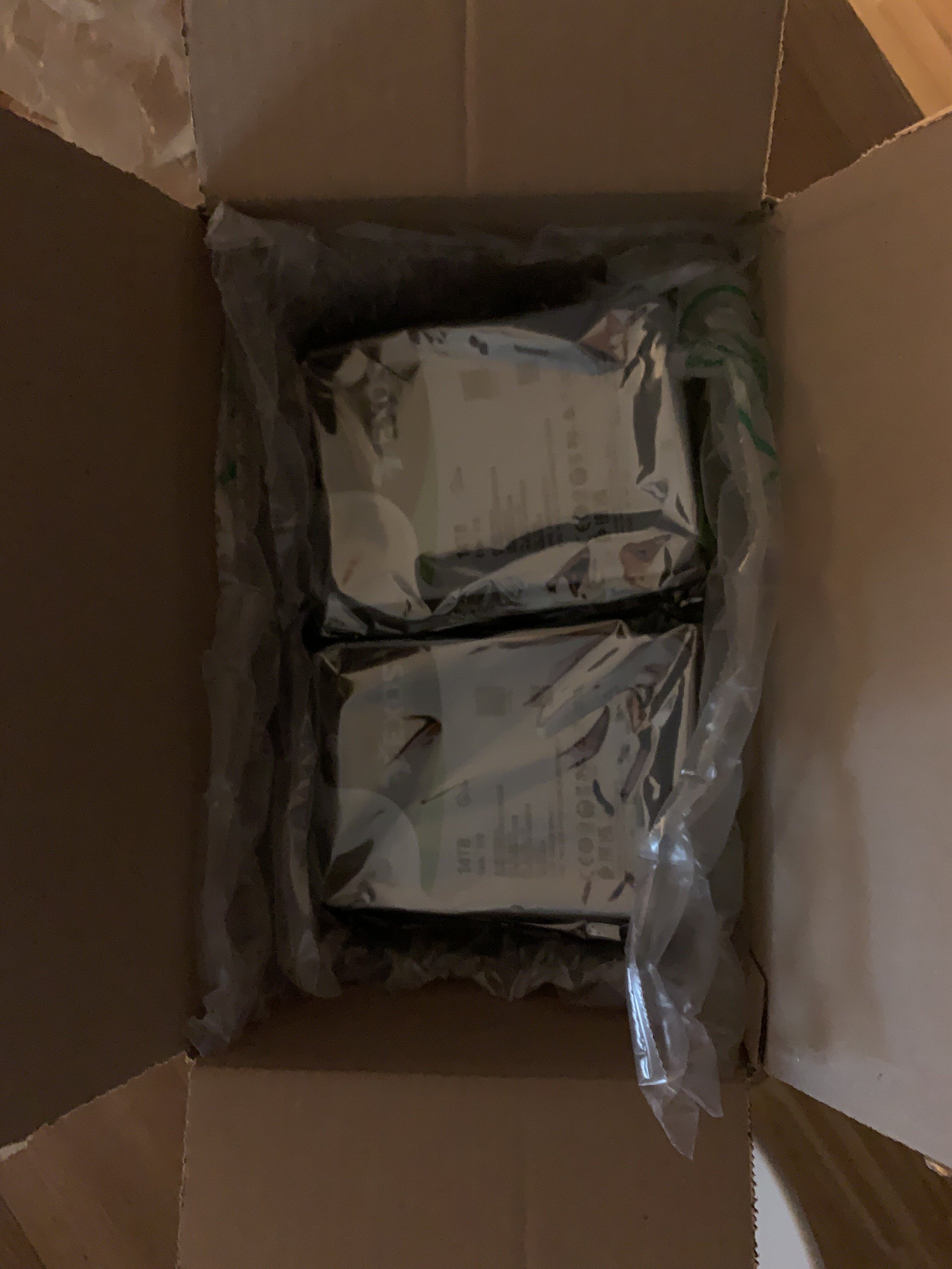

Modell: Seagate EXOS X16 14TB
Shop: Mindfactory.de / Mindstar-Deal (14,20€/TB)
Anzahl: 4
Garantiestatus: Garantie gültig (5 Jahre)
Kaufdatum: 28.11.2021
Herstellungsdatum:
Verpackung: HDD in Antistatikfolie, Karton passend, mit Luftpolsterfolie ausgekleidet. Sicher gut gemeint, aber je zwei HDDs konnten schon gegeneinander schlagen. Wird trotzdem passen.

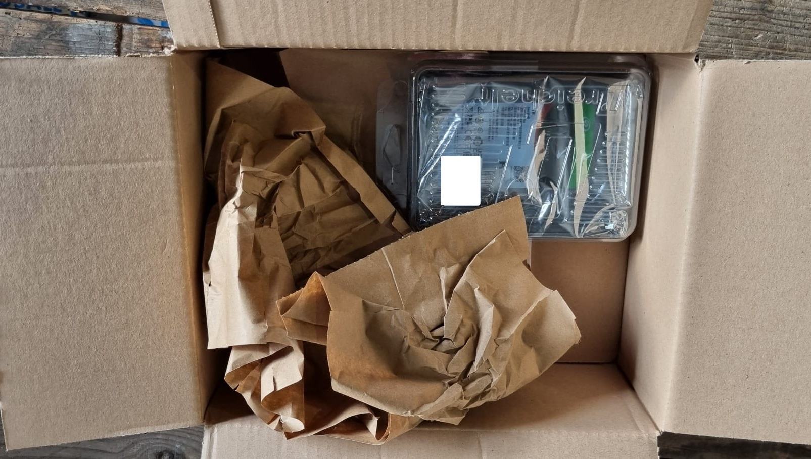

Modell: Seagate Ironwulf ST4000VN008
Shop: reichelt.de
Anzahl: 3
Garantiestatus: 01.2025
Kaufdatum: 01.2022
Herstellungsdatum:
Verpackung: HDD´s in Antistatikfolie + Plastikclamshell, lose im viel zu großem Karton + ein kliner Papierballen als Polsterung. Prompt war bei einer dasPlastikcase gebrochen und die HDD defekt.
Austausch direkt über reichelt problemlos, nach einer Woche Ersatz in gleicher ungenügender Manier verpackt...aber funktioniert.
So kann das letzte & kleinste Glied der Lieferkette auch Geld versenken und den Ruf versauen...

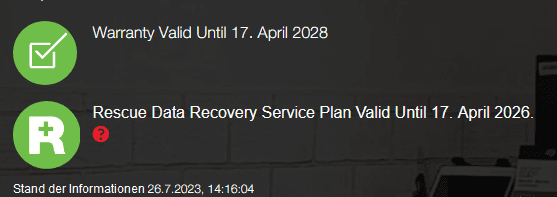

Modell: Seagate Exos X16 10 TB
Shop: Alternate
Anzahl: 1
Garantiestatus: bis 25. Dezember 2026
Kaufdatum: März 22
Verpackung: intakte ESD-Folie, Poster, zusammen mit anderen bestellten Dingen in einem größeren Karton.
S/N in Rechnung: ja

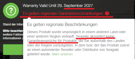

Modell: Seagate Exos X20 20TB, 512e/4Kn, SATA 6Gb/s (ST20000NM007D)
Shop: mindfactory.de
Anzahl: 2
Garantiestatus: bis 27 Sep 2027, bis 29 Sep 2027 aber jeweils "Es gelten regionale Garantiebeschränkungen", sprich out of Region Germany.
Kaufdatum: 22.07.2023
Herstellungsland: Thailand, 27.09.2022 bzw. 29.09.2022
Verpackung: intakte ESD-Folie, Fesplatten einlzen in Luftpolsterung umgewickelt und mit Klebeband "fixiert" + Luftpolsterungen im Karton
S/N in Rechnung: ja
Wrde mich wohl bei Mindfactory für Grau-Importe beschweren und es zurücksenden müssen, da ich damit nichts anfangen kann. Wenn mann schon 5-Y-Platten kauft, dann erwartet man auch mehr, als nur 2-Y Shopgarantie dafür. Backupaustausch muss wohl noch ein wenig gedulden.
Laut Seagate - kein Garantie, bzw. zumindest verstehe ich es an der Stelle. Bsp. für Platte, die "out of region" wäre und für Platte, die noch voll supportet wird.
  • Danke
Reaktionen: gj
Na Du hast doch zuvor sicherlich "Germany" ausgewählt. Somit hast Du die Garantie, sonst stünde da ja "out-of-region" o.ä..
Du kannst mit der Platte jetzt natürlich nicht in den USA Garantieansprüche einfordern, was ja klar ist.
Sicher? Aber warum bekomme ich dann bei M2-Platte die volle Garantie und bei Exos wird es auf Region beschränkt? Habe jetzt mal "Vietnam" ausgewählt und nun auch bei M2 die "regionale Garantiebeschränkungen" zu sehen bekommen - sprich nach 2Y wird kein RMA akzeptiert. Und wenn ich als Land "USA" auswähle, dann bekommt Exos die volle Garantie und bei M2 auch.
Wenn man vorher "Germany/Deutschland" auswählt und dann kommt der Text "wurde ursprünglich in anderem Land/anderer Region verkauft", hat es IMO keine Seagate-Garantie in DE.
Hier auf Mydealz hatte Anfang letztes Jahr übrigens jemand Statements der Händler gesammelt, die evtl. als Anhaltspunkt dienen könnten.
Na ja, schauen was man jetzt zurückschreibt - habe noch 13 Tage auf eine Rücksendung und warte noch mindestens bis Montag auf ein Rückantwort.
Seagate-LiveChat hat mir übrigens bestätigt, dass die Platten wohl tatsächlich aus USA stammen und in EU nichts zu suchen haben. Was mich auch "wundert" - die 10 Monate alte Platten als "neu" und out of region zu verkaufen, ohne es irgendwie gesondert zu bezeichnen, ist schon richtig dreist. Wir sind ja nicht bei Ebay & Co. :sneaky:
