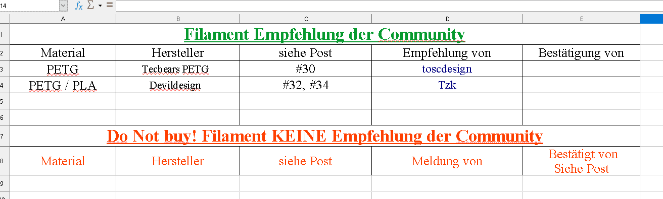

Sodele habe jetzt mal einige Tabellen angelegt und wieder verworfen, irgendwie hat das alles nicht so gepasst aber vielleicht wäre sowas hier gut genug.
Da wird dann auf den Post oder mehrere verwiesen auch Änderungen kann kann gut einpflegen.
Da könnten dann die Mitglieder hier dies Tabelle nach obigen Muster ausfüllen und ich würde die dann im Startpost einfügen.
Bei Meldung / Empfehlung von: einfach das rauslöschen für welche Kategorie es gedacht ist.
Falls jemand diese Meinung über das Filament teilt habe ich noch eine Bestätigungszeile eingefügt, da kann man dann auf Post verweisen die auch dieses Filament vorschlagen oder gute Erfahrungen haben.
Über der Tabelle einfach angeben Empfehlung oder Do NOT buy!
Material:Hersteller:Siehe Post: #Meldung / Empfehlung von:Bestätigung von:

Habe jetzt mal eine Tabelle in Startpost angelegt mit Empfehlungen und "Warnungen".

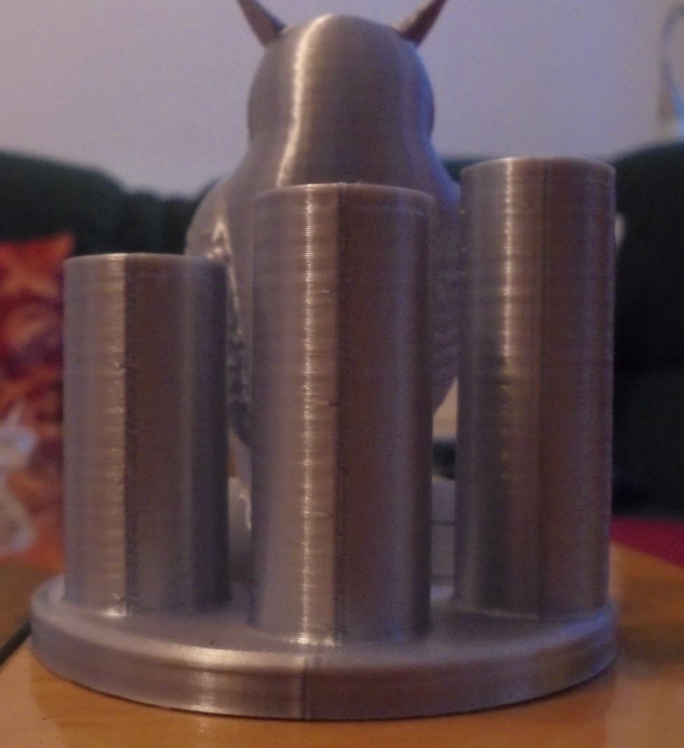

Sodele habe jetzt ein neues Filament probiert und bin BEGEISTERT, die Farbe vom "Rohmaterial" und dem fertigen Teil unterscheidet sich aber schon sehr.
Hersteller: JAYO ( ist ja wohl SUNLU? )
Farbe: Shine PLA Silk Silber
Habe mal den Eulenstifthalter gedruckt mit den CURA Grundeinstellungen für PLA ohne weitere Anpassungen.
Also das Ergebnis ist absolute Spitze mit ganz kleinen Macken, möchte nicht wissen was damit möglich ist bei perfekter Einstellung.
Drucktemperatur: 220°C
Heizbett: 60°C
Druckgeschwindigkeit: 80 mm/s
Außenwand: 2 Layer
Layerhöhe: 0.2 mm
Kühlung: ab zweiten Layer 100%
Meine Kameras, egal ob die Sony DSC-810 ( letztes Bild) oder vom Handy Xiaomi MI A1 ( oberes Bild, war schon etwas dunkel mit Blitz) könnte ich beide zum Mond schießen!
Eine Qualität zum reihern, die schöne Silber glänzende Oberfläche ist nicht zu sehen.
