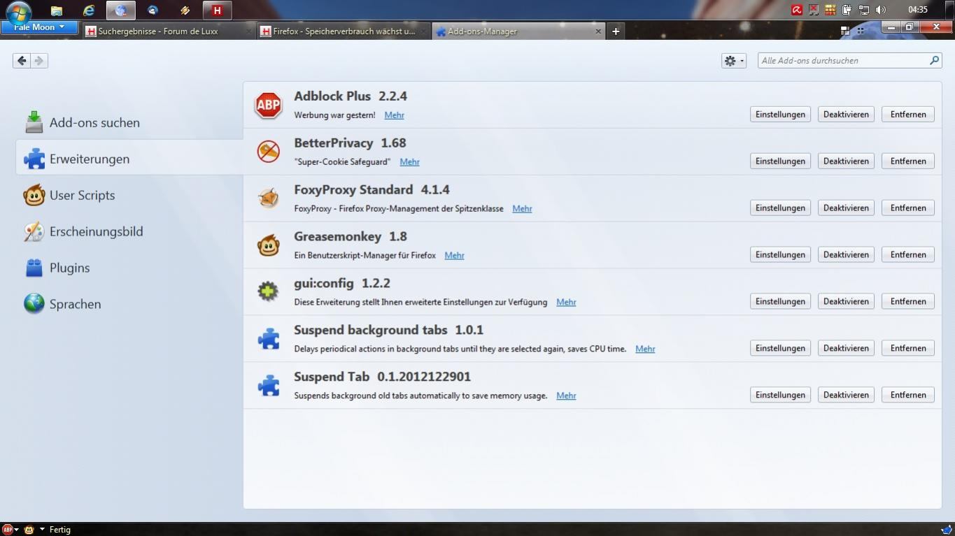

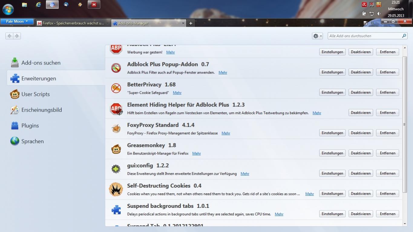

Also was am effizientesten ist, bei mir zwar auf Pale Moon zwecks 64-bit CPU u.s.w. aber immernpch sehr sehr schlank sein dürfte, mach mal folgende AddOn's:
AdBlock Plus
BetterPrivacy
FoxyProxy (falls Proxy für dich irgendwie interessant sein sollte)
GreaseMonkey (für YousableTubeFix)
gui:config (Da kann man auch net in der GUI den RAM-teil einstellen der dann auch teilweise den Festplattencache ersetzt zumindest adaptiv)
Suspend background tabs
Suspend tab
So sieh es bei mir mit Pale Moon aus:
Dein Firefox ist nix anderes, nur das es halt nicht 64-Bit breit ist und etwas fetter, der Pale Moon (auch Waterfox genauso) kann halt einiges mehr mit 64-Bit Hardware anstellen als der olle Feuerfuchs.

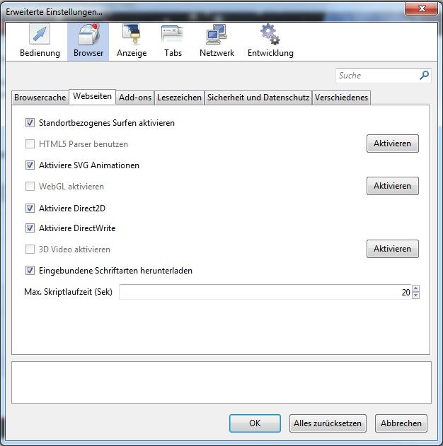

Ansonsten hab ich noch über About:Config folgendes eingestellt:
nglayout.initialpaint.delay "0", per NEU->Integer, mit rechter Maustaste erstellen, falls nicht vorhanden

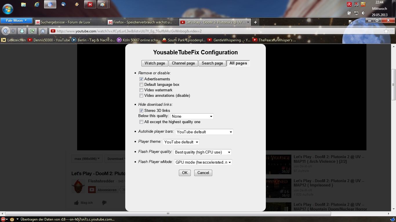

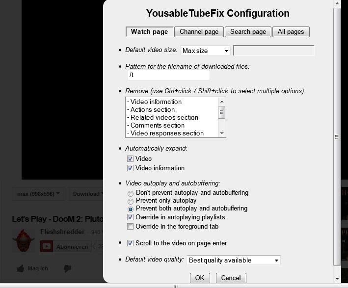

Ich mach dir mal Screenshot's von meinen YousableTubefix-Settings.
Gruss Dennis50300

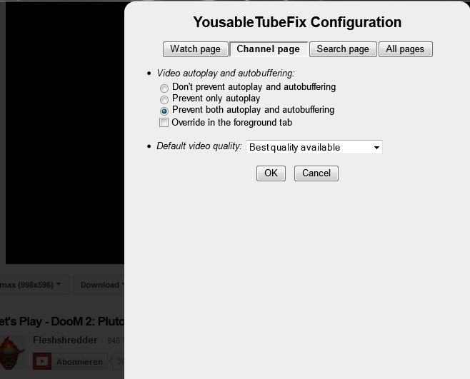

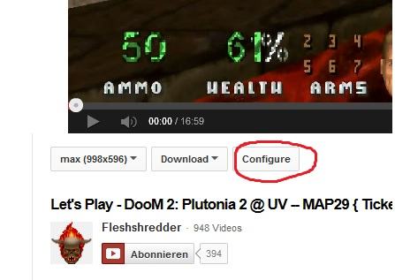

So hier mal Screenshot's:
So sind meine Setting beim YousableTubefix, da kommt du rein wenn du ein Video aufgerufen hast, unter dem laufendem Flash, gibt es dann sobald GreaseMonkey drauf ist und der YousableTubefix 3 folgende Felder wovon "configure" das Teil ist vom YousableTbefix was du brauchst zum einstellen dieser Sachen.

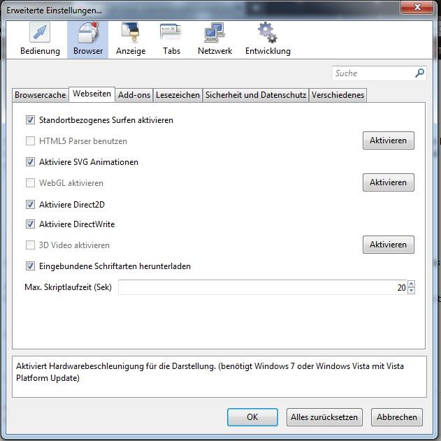

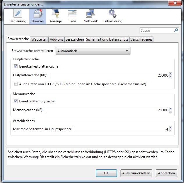

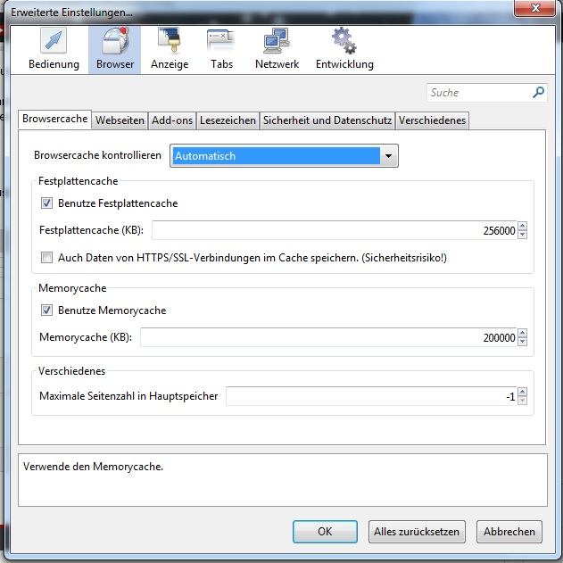

Wenn du dann meine gui:config-Sachen auch noch übernimmst, dann hast du quasi exakt das, was ich als perfekte Browser bezeichne.
@ klink:
Paar interessante Sachen haste da drin, da werd auch ich bei Gelegenheit nochmal bisschen testen ;)
Gruss Dennis50300
Geht in mit extra Posting... da nur 5 bilder.
Früher oder später kommen ja doch die Fragen danach, also geb ich gui:config gleich mit dazu ;)
