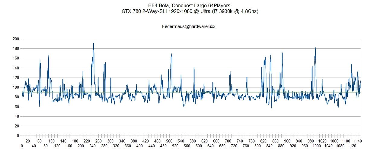

Hier nocheinmal als Anhaltspunkt mein Frameverlauf aus etwa 20min Conquest Large @64Players.
Kurze Zusammenfassung, MinFPS 55, MaxFPS 189, AvgFPS 90
Das zeigt relativ eindrucksvoll dass mit meiner jetzigen HW, Win7 x64 und 1080P @ Ultra wirklich das Ende der Fahnenstange ist - bei aktueller Performance.
Wenn man sich den Graphen ansieht, sieht man recht häufig gefährlich nahe Drops an die 60FPS - für ein sauberes Spielgefühl würde ich nicht mehr ein einziges Frame in den MinFPS hergeben wollen, 55 ist wirklich schon untere Grenze, die avgFPS mögen zwar hübsch aussehen mit 90 prägen das Spielgefühl aber deutlich weniger als Dips in 30er oder 40er FPS Bereiche.
Daher würde ich klar sagen, BF4 ist in seinem jetzigen Zustand ein sehr forderndes Spiel und ich kann mir wirklich nicht vorstellen dass eine SingleGPU ausreicht für 1080P/Ultra, ohne bedenklich zu dippen in diversen Szenarien.
Natürlich kommt hier auch noch die persönliche Anforderung an das Spiel/die Performance dazu, aber ich denke 60FPS sollten es schon sein.

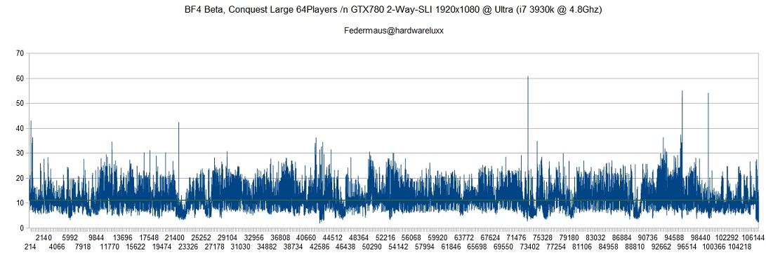

So nun habe ich auch die Frametimes soweit verarbeitet.
minFrametime : 2ms
maxFrametime: 60ms
avgFrametime: 11ms
Passender Graph v
