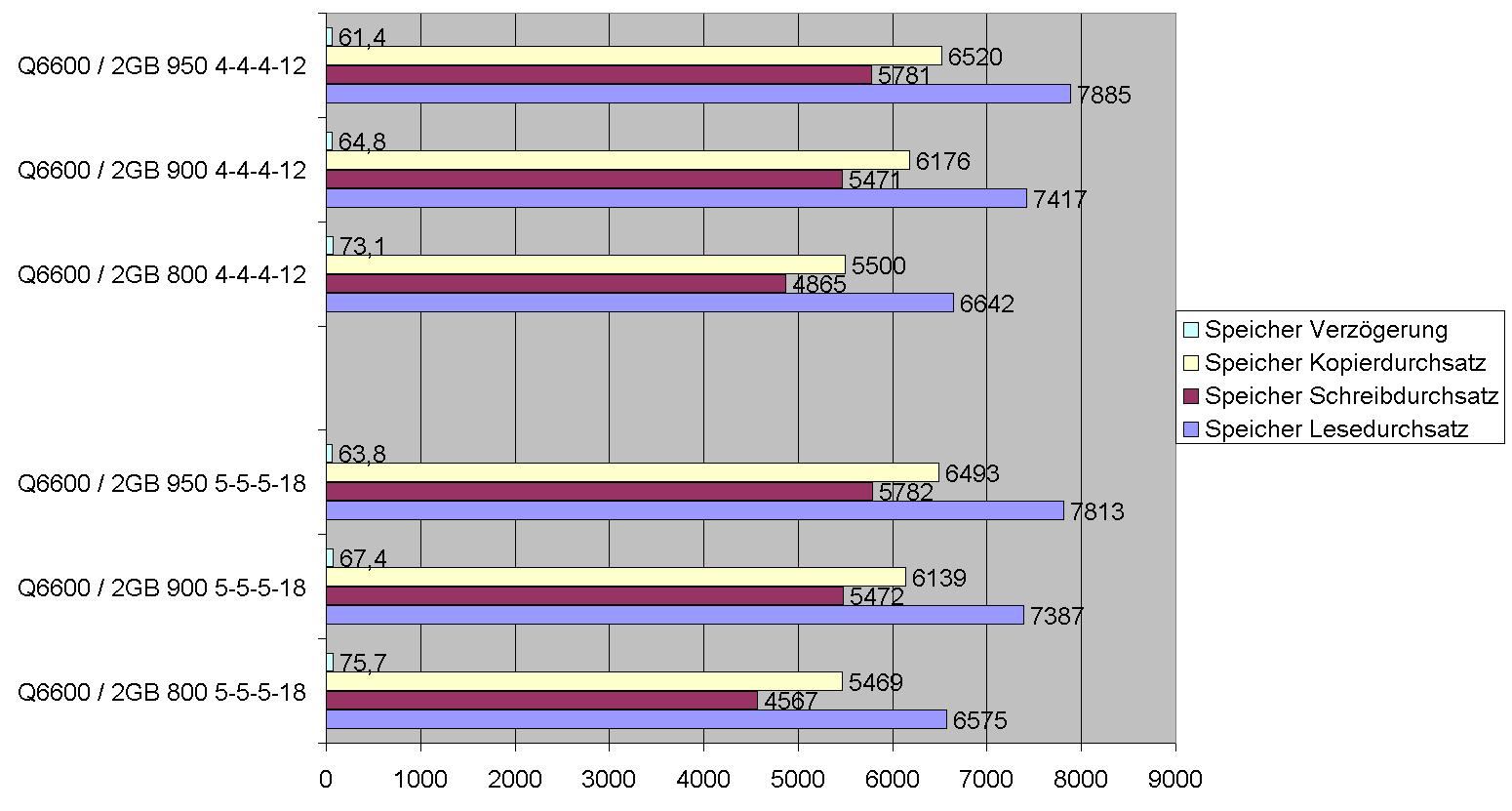

Bin jetzt gerade dabei Ram-Benchmarks laufen zu lassen - damit zumindest mal die Standardwerte aufgenommen sind :)

Und ich tu mich verdammt schwer mit dem Board ich bekomm den Speicher nich mal über 950 MHz obwohl es 1000er Cellis sind :hmm:

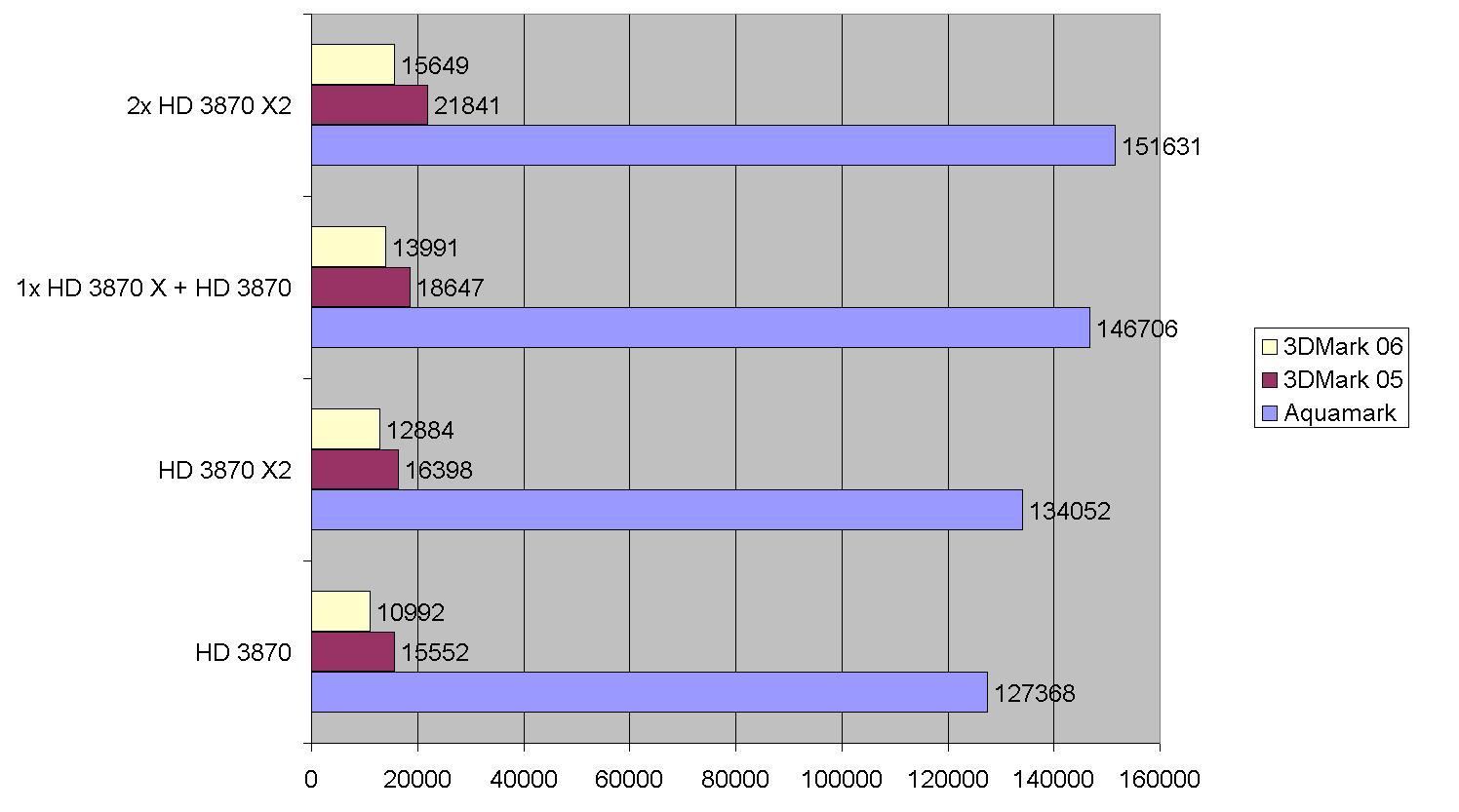

Jetzt im moment lass ich paar 3DMarks laufen
Benchmarks wurden UNBÜRTAKTET gemacht
Das board will den Speicher nich schneller als 950 - egal welche Timings, egal wieviel Gig - was auch immer das sein soll.... :hmm:
